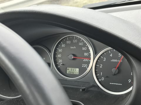

~2 kiló, ~5500 fordulat.
Az 1-es az nagyon rövid. 2-3 hosszabb. 4 egész tűrhető, van hogy 70-ig el se váltok. 5 az szerintem rövid.
