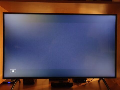

A 43Q60R PLS paneles (IPS továbbfejlesztett változata a Samsungnál).

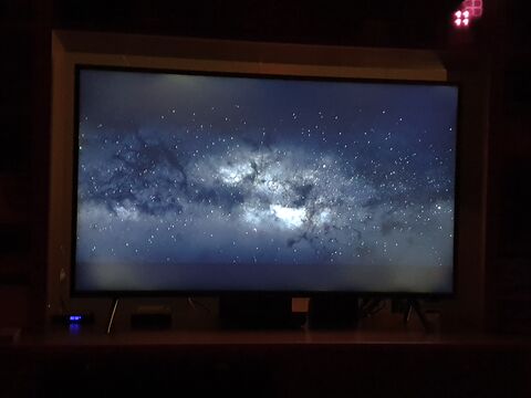

PuMbA
james008bond #137496 üzenetére
Sima IPS panel van, mint bármelyik más nagyon olcsó TV-be
"Azért gáz, hogy 10 eves Sony LX900 40 coll tv-n egyenletesebb a fekete és jóval.kisebb a bevilágítás a sarkokban es az meg csak.nem.is Q LED...."
Ja, mert ez a 43-as csak kamu QLED. Ebben az árban jobban jársz egy RU7400-zal, ha be tudod cseréltetni, mert VA paneles. Q60-nál 49-esben már VA panel van, de még 60Hz-es. 55 colos változat pedig már 120Hz-es is, szóval az a legjobb.

PuMbA
james008bond #137480 üzenetére
Ez ilyen. A 43-asba berakják a legolcsóbb, felhős gagyi IPS paneleket
Garanciába cserélik, de lehet hogy ugyanilyet fogsz kapni és még ellehetsz a dologgal egy ideig.
junior11
Én is visszavinném, nem azért fizetünk egy termékért, hogy sz@rt sózzanak ránk.

zsocy
james008bond #137482 üzenetére
Abszolút nem kellene hogy csináljon vele valamit, nekem sem csinál, meg aztán miért nyúlkál rá a tv a filerendszerre?
Ez nem helyes működés szerintem. -
zsocy
A 43-asba nem tesznek jó panelt, de ennyire rosszat sem. Mindenképpen visszavinném mert ez szörnyű.

james008bond
Tegnap vettem egy 43 Q6 v-t. Iszonyúan felhős a képe. Vissza vigyem, cserélik és lehet, kifogok egy jó panelt?Másik kérdés. Hdd,ssd tv-re kötve, működik. Ok. Aztan pc-be téve nem engedi megnyitni. Ok. Megoldottam. De ezután minden meghajtón kizár a tv? És másik media playerbe téve hozzá fog férni a tartalomhoz a lejátszó?

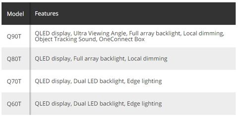

zsocy
BomiBoogie #137447 üzenetére
Ha jól tudom semmi, ezek csak a régiós elnevezések, más az EU más az USA.
BomiBoogie
egy noob kérdéssel fordulnék a topikhoz.
Azt már elsajátítottam, hogy mi a különbség a Q60-70-80 modellek között, de néha feltűnik egy Q82 és Q85.
Ezeket külön nem találtam meg a Samsung oldalán, mi lehet a különbség itt?Köszi!

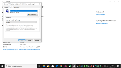

PuMbA
dethroner #137445 üzenetére
Amikor utoljára próbáltam a 3D-t Half-SBS-ben Windows 10-en, akkor én is akadozást tapasztaltam néhány másodpercenként, mindegy, hogy mit csináltam. Nagyon furcsa volt, mert ugye a Half-SBS az gyakorlatilag 2D, amit a TV ugye egymás mellé rak, tehát ha egy sima 2D-s film hibátlanul megy 23Hz-en, akkor ez miért nem.

Hello!
Amióta W10-re áttéretem most először próbálok pc-ről a tévére kiterjesztve filmet lejátszani powerDVD-vel és röcög a kép. Ha monitoron játszom le minden oké, de tévén mintha nem menne a 24p lejátszás. Van aki vágja ezt a dolgot hol lehet w10-ben beállítani? -

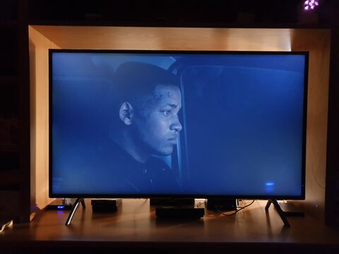

junior19
vanboy #137430 üzenetére
A kontrasztot rakd vissza a gyári alapállapotba. Azt sem nagyon érdemes piszkálni, mert emelés esetén a Samsungok képesek valamelyik színcsatornát túlvezérelni, s elszíneződést fog okozni.
Levenni pedig azért nem érdemes 60-80%-ra, mert az határozza meg a legmagasabb fehér értékét, így ha leveszed, akkor a készüléknek az lesz a maximális megjelenítése, fakó lesz a kép.
Inkább a helyi világítást rakd alacsonyra, s a kontraszt legyen a gyári értéken. -

vanboy
Celtis #137427 üzenetére
Köszi,
AVS hd709 tesztekkel állitottam be.
Háttér vil 80%
Fényerő valóban gyári közép lett.
A kontraszt kb gyári 100%, amit sok esetben a FALD közepes már túlvilágit, ezért a kontrasztot levettem 60-80%ra.minden OFF
A FALD enyhe beállitás mozi esetében nekem lapos képet ad, ezért a közepeset használom. A FALD mindenképpen kell ha OLED-el szeretnénk versenyeztetni. A gyártó is ide hegyezte ki a Q90R-t, (a Q9FN től határozottabb a fald működése)
Normál vagy természetes képmódban mások a FALD értékek, már az enyhe beállitásra is kb azt adja mint filmnél a közepes beállitás. (Kiemeltnél a közepes annyi mint itt a maximum)Tény hogy az enyhe (min beállitás) FALD sokkal koherensebb valosághűbb képet ad, normál vagy természetes módban kb elég is.
A kalibrálast rgb együttfutásra gondoltam. Az arcok eseteben feltűnő, hogy egyes fényviszonyoknál zöldes

Q90 tapasztalatok:
Este Film, nappal Normál módban, Meleg2-n nézem, főleg HBO, Netflix, vagy UPC HD-t.AppleTv, Netflix HDR az szuper, itt nem is lehet állítani szinte semmit sem, panasonic plazma élmény közeli
A HD, SD képe nem igazán tetszik, hiányzik a koherencia, a kép plasztikussága. Egy egy színfolt túlzott, míg a 30% alatti sötétebb képrészletek összeolvadnak, (színtelítettség 40-60%, minden OFF, kivéve Helyi világítás)
Színköz auto beállításnál fátyolos a kép, natívnál nem, teltebbek a színek így azt használom.
Az arc/bőr színe sok esetben zöldes. Természetellenesen változik a ráeső fény függvényében, olyan mintha a fényerővel változna az RGB erősétés mértéke is.
Számítógépen (27", 5k) nézve sokkal jobb a képi élmény
Ez az erőltetett kontraszt ( >8000:1), és nem valós hdr tartalmat csak utánzó dinamikus háttérfény okoskodás inkább ront az összképen SD HD esetében. A panel tudja a tutit, de az SD/HD színgörbék és a világítás megvezérlése csim-bumm cirkuszt csinál belőle. -

Q70T-ben edge lighting?? Ennek csak akkor lenne ertelme, ha az alabbi megvalosul ugy, hogy lejjebb megy arban is:
We don't know much about the non-QLED portion of Samsung's lineup for 2020, but we've got early hints that the basic UHD lineup is shrinking. In 2020, the RU800 series will be replaced by the QLED Q60T as Samsung's primary mass market product. There's also no word on whether the Samsung RU7300 – Samsung's line of curved LCD TVs – will get any sort of update in 2020.
