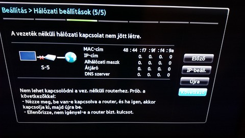

Most meg ez, hogy lát hálózatokat, de nem bír csatlakozni. Még egy statikus ip-s megoldást még megnézek, de korábban nem igényelte, simán ment minden az automatikus beállításokkal.Ha tényleg a wifi modul kaki, akkor azt megéri otthon cserélni (pl. ebayezett modul) vagy jobban járok ha beviszem szervizbe? Az utóbbihoz tudtok ajánlani megbízható helyet?

Amennyiben szervizmenüből indítottad az tuti alapra állítja.
Itt lehet, hogy tényleg megnyekkent a wifi része. Próbáltad kábellel összekötni a routerrel?
Nálam nincs baja a wifinek, de mégis kábellel van összekötve a hálózattal. -

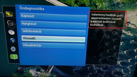

míg a menüből indított visszaállítás békénhagyta a hálózati beállításokat...
az ki van csukva mert olyan helyzetbe hozza a tévét mint amikor megvetted és akkor a hálózat nem volt beállítva..valamit nem jól csináltál.
van még a szervizmenüben indított reset factory...

Köszi srácok, de sajna nem segít. Az exit gomb fél percig való nyomvatartására sem reagált semmit, míg a menüből indított visszaállítás békénhagyta a hálózati beállításokat...
Most kirpóbáltam, hogy csatlakozik-e esetleg a Wi-Free-hez, de sikertelen a kapcsolat létrehozása. Próbáltam még a saját hálózatomat jelszótlanítani, de arra sem csatlakozik... -

Ha itt nem akar előjönni akkor Menü-Terméktám.-Öndiagnosztika-Visszaáll. résznél keresd. -

Az alábbi problémakörben várom a nagyérdemű segítségét: van egy UE40ES6100WXXH típusú készülékem, amit 2013 év február óta probléma nélkül használtam. Most a wifi kapcsolattal van valami gubanc, amit sehogysem tudok megoldani.
Hiába adom meg az SSID-t és a jelszót nem jön létre a kapcsolat. Látja a szomszédos hálózatokat is, ha a sajátomat is láthatóvá teszem, azt is látja, de nem képes csatlakozni. A hálózati beállításaim nem változtak a TV beüzemelése óta, és pl. a mobilom simán csatlakozik a hálózathoz, így a router hibáját kizárnám. (Lan kábelem meg sajnos nincs, hogy a kábeles kapcsolatot teszteljem.)
A firmware-t most frissítettem USB keresztül (Verzió : 2007.0 2016.05.24), de nem segített. Gyári visszaállítást nem csináltam, hisz az elvileg a hálózati beállításokhoz pont nem nyúl)
(Előzmények: wifi hálózaton keresztül néztem a router DLNA-ján osztott tartalmakat, de idén áprilistól nem használtam ezt a funkciót, igazából a TV is alig volt bekapcsolva. Aztán, hogy újra elkezdtem használni csak az tűnt fel, hogy nem látja a DLNA-t.)Szerintetek mi lehet gond és hogyan tudnám megoldani? Netán tönkrement a wifi modul? (de akkor hogyan látja a szomszédok wifijét?)

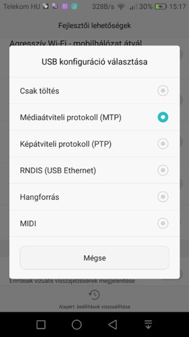

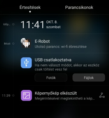

Kipróbáltam az én tévém és telefonom usb-s összekötését. Összedugás után csak azt érzékeli a tévé ha a telefont kameraként jelölöm, mindkét más esetben (töltés és médiatároló) láthatatlan a tévé számára. Így viszont nálam is csak a fényképek megnézésére használható.
Szóval, mi ebből a tanulság?

Ugyanabba a formátumban tettem a telefonra, mint amilyenben a pendrive-on van, melyről gond nélkül le tudom játszani őket.
Az meg rendben, hogy nem ugyanaz egy usb es egy telefon csatlakoztatása egy tévéhez, vagy telefon-számítógép, telefon-tv csatlakozás is eltér. De ezt a telefont sikerült már egy régebbi Samsung tv-hez csatlakoztatnom nemcsak képek megtekintése céljából. S nem tudom, hoy most mit ronthatok el.

Tegnapelőtt vettem agy Samsung T32E310-es készüléket. Végre beléptem a XXI. Századba.
Szeretném tudni összehozni a telefonommal (Huawei G8), de csak a képeket tudom megnézni rajta, se videót se zenét.
Ti hogyan oldjátok meg? A telefonon vezérelt játékot lehet megjeleníteni?

Ha nem az elem a hunyó akkor csinálj egy reset factoryt. Elvileg minden fw frissítést követően kellene alap helyzetbe hozni a tévét (gyári állapot).
