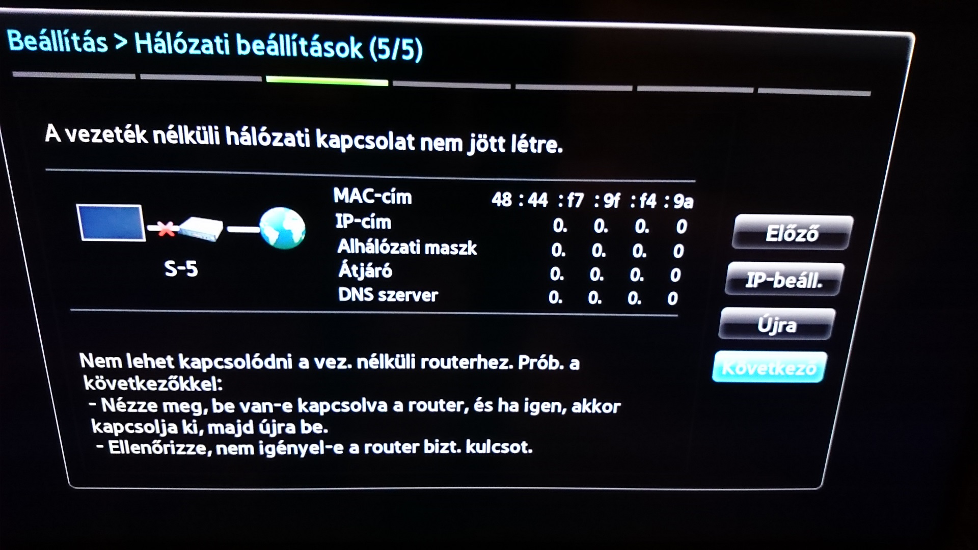

Sajna nincs kábelem, de egy próbára lehet szerzek, csak jó hosszú kell... Emiatt nekem nem is opció a kábelezés. Anno tökre örültem, hogy még az 5GHz-es wifi hálózatot is lekezeli a TV, így gyorsan, egyszerűen, stabilan tudtam filmeket, sorozatokat nézni.
Most meg ez, hogy lát hálózatokat, de nem bír csatlakozni. Még egy statikus ip-s megoldást még megnézek, de korábban nem igényelte, simán ment minden az automatikus beállításokkal.Ha tényleg a wifi modul kaki, akkor azt megéri otthon cserélni (pl. ebayezett modul) vagy jobban járok ha beviszem szervizbe? Az utóbbihoz tudtok ajánlani megbízható helyet?

Köszi srácok, de sajna nem segít. Az exit gomb fél percig való nyomvatartására sem reagált semmit, míg a menüből indított visszaállítás békénhagyta a hálózati beállításokat...
Most kirpóbáltam, hogy csatlakozik-e esetleg a Wi-Free-hez, de sikertelen a kapcsolat létrehozása. Próbáltam még a saját hálózatomat jelszótlanítani, de arra sem csatlakozik... -

Az alábbi problémakörben várom a nagyérdemű segítségét: van egy UE40ES6100WXXH típusú készülékem, amit 2013 év február óta probléma nélkül használtam. Most a wifi kapcsolattal van valami gubanc, amit sehogysem tudok megoldani.
Hiába adom meg az SSID-t és a jelszót nem jön létre a kapcsolat. Látja a szomszédos hálózatokat is, ha a sajátomat is láthatóvá teszem, azt is látja, de nem képes csatlakozni. A hálózati beállításaim nem változtak a TV beüzemelése óta, és pl. a mobilom simán csatlakozik a hálózathoz, így a router hibáját kizárnám. (Lan kábelem meg sajnos nincs, hogy a kábeles kapcsolatot teszteljem.)
A firmware-t most frissítettem USB keresztül (Verzió : 2007.0 2016.05.24), de nem segített. Gyári visszaállítást nem csináltam, hisz az elvileg a hálózati beállításokhoz pont nem nyúl)
(Előzmények: wifi hálózaton keresztül néztem a router DLNA-ján osztott tartalmakat, de idén áprilistól nem használtam ezt a funkciót, igazából a TV is alig volt bekapcsolva. Aztán, hogy újra elkezdtem használni csak az tűnt fel, hogy nem látja a DLNA-t.)Szerintetek mi lehet gond és hogyan tudnám megoldani? Netán tönkrement a wifi modul? (de akkor hogyan látja a szomszédok wifijét?)
Köszönöm előre is a segítséget!
