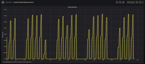

Én OpenHAB-ot használok, az alatt egész jól megy egy github-os projekt. Régebben volt valami landroid bridge a githubon, de ehhez azt írták, hogy már nincs szükség rá. Ödön auth adataival megy be a worx api-ra, és valami jó nagy json-t húz le, azt parse-olja bele az item-ek értékeinek. Érdemes nézelődni, tuti van használható cucc már hozzá HA alá is. Ha érdekel a minimál napi számláló logikám, azt le tudom írni, bár éppen nem nagy kunszt, de egy magamfajta programmer antitálentumnak épp elég volt

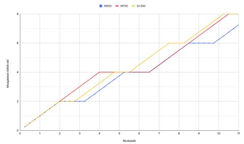

Köszönöm a munkaidő adatokat. Hogy tegyek én is a közösségért, összegeztem őket. Nem akarok korteskedni egyik gép mellett sem, Ezt mindenki döntse el maga :)
Az adatok elméleti jellegűek és a Ti általatok megadott értékek alapján készültek.
Worx M700 - Töltési idő cc 2 óra 30 perc. Egy töltéssel beállt gyepen 4 óra munkaidő.
Worx M500 (fele akkuval kalkulált érték) - Töltési idő cc 1 óra 15 perc. Egy töltéssel beállt gyepen 2 óra munkaidő.
Bosh S+500 - Töltési idő cc 45 perc. Egy töltéssel beállt gyepen 2 óra munkaidő.
(A Bosh-t megcsináltam gyári adatokkal is, de nem fer ha a Worx gyárit nem tenném hozzá)Valahogy így néz ki a vágási idő:
Munkaidő = engedélyezett napi munkaidő folyamatos műszakban
Mozgásban töltött idő = gyepen vágással, bolyongással, hazatéréssel töltött időAz hogy ki mennyit dolgoztatja a gépeket az mindenkinél egyedi. Szerintem 9:30-10-nél előbb nem érdemes, mert nedves a gyep, éjszaka (hajnalban) öntözünk.
Kb 16-16:30-nál sem érdemes tovább gályáztatni, mert akkor már én és a család szeretné a kertet használni. Nem hiszem, hogy a gép tolerálja a labdát, kismotort, kerékpárt, anyát … :)Ez kb 6-7 óra napi munkaidőt jelent. A grafikon standard munkavállalót mutatja (egy huzamban dolgozik). Nem olyat amit tannoyfan Ödönkéje (vállakozó: 2 részletben dolgozik)
Az időjárással sem számoltam (feltételezzük, hogy nem esik az eső)Amit ki lehet olvasni például:
- ha a 5,5-8,5 órát dolgoztatod a Worx gépeket, akkor mindegy melyiket veszed, mivel mind a 2 egyforma időt fog a füvön tölteni (felhasználói adat alapján)
-6,5-7,5 óra között a Bosh 1 órával többet tölt a gyepen, ráadásul nem kóvályog össze vissza (hazatéréskor sem). Hatékonyabb munkavállaló Drágább is!
- M500-at nem érdemes 5 és 6,5 közötti (meg egy kicsit több) folyamatos munkaidőben dolgoztatni, mert a végét csak evéssel tölti.
- M700 ugyanez 4 és 6,5 óra között. (ha nem tölti ki csak a 3 óra akkuidőt akkor is kb 7-8 óra munkaidő az ideális minimum, pláne nagyobb gyepfelületen, ugyanakkor ezt a M500 is tudja.
- HA tényleg nagyobb a gyep (cc550-600m2) akkor 9-10 óra az ami kihozza a M700 teljesítményét a M500-hoz képest (ekkor a M500 már töltőn pihet így csak 3 munkaszakasza van míg a M700-nak 2 ( de az dulpa azaz M500 univerzumben 4). E miatt tud a M700 1,5x akkora gyepet rendben tartani. Ehhez viszont idő kell neki (rabszolga üzemmód)Ami mégis előnye a M700-nak, hogy pont fele annyira terheli az akkut, mint az M500 Amint látom, az ára nem sokban tér el a M500-tól ezért 350m2-re nekem ez a favorit. Pláne, ha sikerül upgradelni a töltőt 3A-ra. Mert abban az esetben jóval hatékonyabb a fele töltési idő miatt.. 5,5 óra után a piros görbe a sárgában folytatódik, azaz eléri a Bosh vágási idejét. 7,5 óra után meg mindennél is jobb.
Természetesen, ha a Worx M700 nem dolgozza ki a 4 órát egy feltöltéssel, akkor tolódik a grafikon, de akkor a M500-nak is ugyanolyan eltolása lesz. E miatt inkább ezt a 2 gépet érdemes összehasonltani.
Remélem hasznos valakinek

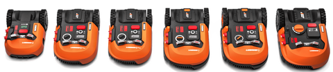

A Worx három sorozatot gyárt 4 különböző házakkal (méretben különböznek). [S, M, L (2 féle)]
S300, (ezen nem a szélén van a kés)
M500 és M700,
L1000 , L1500
L2000 (legnagyobb ház)Ezek alaján az 500 és a 700 ami teljesen egyforma, kivéve az akku mérete (2 és 4 Ah)
(Látom, hogy a mytool oldalon van M1000, de meg merem kockáztatni,hogy elírták)

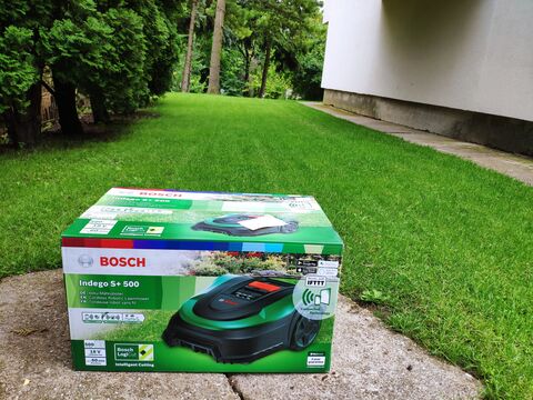

Egy kis tapasztalat megosztás a bosch indego s+500 ról.
Először is a myrobotcenteren rendeltem meg átutalással, így volt 2% kedvezmény és nekem van euro számlám.
2 hétig nem történt semmi, rájuk írtam, azt írták, hogy a beszállító nem teljesítette még a rendelést, várjak. Vártam újabb 2 hetet semmi, megint írtam, megint ugyanaz, pedig a honlapjuk szerint a raktárkészletük folyamatosan változott. Az ügyfélszolgálat nagyon flegma volt, visszakértem a pénzt, visszautalták, így végül az euronics-ban vettem meg.
A beüzemelés egyszerű volt, kitettem a kábeleket, pár részt körbe határoltam. Ami meglepő, hogy applikációval lehet vezérelni mobil hálózaton keresztül kommunikálnak, de semmit nem kell bele tenni, se sim kártya se semmi. Van rajta egy matrica qr kóddal, összepárosodik az applikációval és működik. Én azt hittem wifis lesz, de nem.
Először végigmegy a vezetéken, amikor elér a töltőhöz akkor megkérdezte, hogy az a töltő-e és készített egy térképet. Kb 3 nap volt, mire a térkép tényleg olyan lett, mint a valóságban, ezt látni applikációból, meg azt is, hol jár éppen a területen a robot.
Nagyon ügyes algoritmusa van. Nagy négyzetenként nyírja a füvet és teljesen párhuzamos vonalakban. A töltőt simán megközelíti kábel nélkül 1,5 méterre és csak ott megy fel a kábelre, hogy bedokkoljon. Néha "eltéved" azaz nem biztos benne, hogy a kert melyik pontján jár, ilyenkor megkeresi a kábelt, megy rajta egy darabig, majd amikor rájön, hogy hol van akkor újra megy és nyír. Nagyon szépen vág, van emelkedő is, simán megmássza azt is.
Van olyan kizárásom, ami a határ vonaltól mindössze 50 centire van a gyártó által előírt minimum 75-től, de gond nélkül lenyírja ott is a füvet.
olyan széltől, ahol fal, vagy akadály van 30-centire kell tenni a kábelt, ez stimmel is, de ha fordulhat felette (szintben lévő beton) akkor bőven elég 20 centire tenni, én utólag átkábeleztem.
Az applikációból lehet indítani, naptár szerint programozni, illetve van intelligens mód is, időjárás előrejelzés függvényében megy nyírni.
Összességében nagyon meg vagyok vele elégedve, ahhoz képest, hogy egy algoritmus rajzolja a térképet nagyon jól működik, majdnem olyan, mint a lidaros robotporszívó.
Eddig egyszer akadt el, az nagyon vicces volt. Küldött üzenetet, hogy elakadt. megyek, ott van az üres fű közepén, sehol egy akadály. Indítottam, erre látom, hogy forognak üresen a hátsó kerekek. gyorsan stop gomb. Felemeltem és egy 15 centis kis görög teknős volt alatta, arra ült fel
Szerencsére a teknősnek semmi baja nem lett, gondolom megszökött valahonnan, van már neki új gazdija.

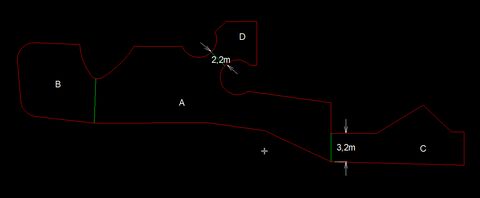

Mindig irigykedve néztem a sörrel kézben füvet nyíró honfitársaimat. Mivel a robotfűnyíró árak és a pénztárcám egyre közelebb kerül egymáshoz, ezért elkezdtem tervezgetni.
A fűvel vetett terület cc 350m2. Határoló vezeték cc 150m
Kinézett típusok: Worx és BoshFű alaprajza:
A: 190m2, B: 70m2, C:70m2, D:20m2
Jelöltem a két legszűkebb részt.
(A zöld vonalak csak a elméleti szektorhatárokat jelölik. A "+" nem jelent semmit)
A fű szegélye mindenhol vagy térkő, vagy 10-es térkő csík. Magas szegély sehol sincs. E miatt a a Worx szimpibb, mert el tudnám érni a teljes vágást a széleken is. A terület tagoltsága alapján került képbe a Bosh mivel a szisztematikus vágás lehet hogy kell erre a tagoltságra. (?)
Wrox 4 szektort kezel (jelöltem őket). Ez esetleg megint a Wrox felé billenti a mérleget. Talán rá lehetne venni az összes szektor rendes kezelésére. (Kialakíthtó a szektorhatár (35 cm széles U hurok) ilyen vékony helyen?)Mi a véleményetek? Milyen tanáccsal támogatnátok?

Ezzel a területtel azért bármelyiknek feladod a leckét. Mindenképp olyat válassz, amelyik zónázható, de még így is macerás lesz. A két középső területet én egy kis lankával összekötném, akkor lehetne egy zóna, a hátsó nagy meg egy másik. Csak a hátsót bármelyik megoldja manaság, de az átjárást szökésmentesen megoldani nem lesz egyszerű. Az sem kizárt, hogy a hátsóból a keskeny szakaszt is külön zónaként kéne hozzá kábelezni, hogy kellő időt eltöltsön benne a technika, ezt meg a pudingpróba mutatja csak meg. Sajnos, ha nem egybefüggő a terület, akkor csak a kompromisszumok maradnak. Szerény véleményem szerint.
