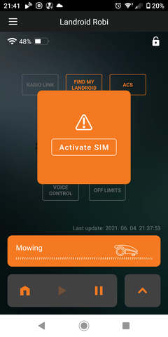

Lassan összeáll a rendszer. A széleken még elakad néha, de egyszerű lesz javítani. Ma beszereltem a "find my Landroid" eszközt. Ha valaki használ ilyent, neki könnyen ment az aktiválás? Végigcsináltam a beszerelést az app utasításai szerint, kb 10 perc után működni is kezdett az app, működik a helymeghatározás is, de mégis "activate sim" hibaüzenetet kapok. Valakinek ötlete? Írtam a supportnak is, de hátha innen gyorsabban jön válasz?
Köszi előre is.

Ma megjött az enyém is (L1000), gyorsan összedobtam a "zónát" a legkisebb részen amit majd nyírni fog. Maradt régebbről PetSafe kábel (kutya láthatatlan kerítés, vékonyabb kábel, 1 eres, de évek óta működik, többnyire a föld alatt) simán megy vele. Kis területen (kb 50 m2) bolyongott másfél órát, egyelőre tetszik, de több tapasztalat kell.
Tudja valaki, hogy a GPS vevő működik benne akkor is ha kiveszik az akkut? Mert ha nem akkor nem sok értelme van, ha viszont működik akku nélkül is pár napig akkor megéri megvenni). -
