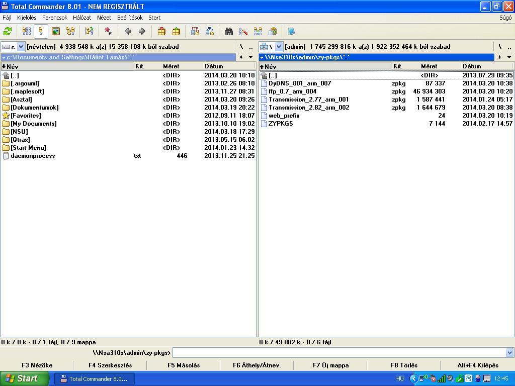

Azért nem látszik a listában, mert nem jó fájl van benne.
Ha megnézed az előző linket, akkor abban a ZYPKGS fájl az 8013 byte, míg a te screeneden látszik, hogy abban már a frissített csak 7144 byte-os fájl van, amiből hiányzik az FFP.Tölts le a fenti linkről jobb klikk+letöltés, azt másold be, de előtte vedd el a netet a NAS-tól.
Stim?A ZYPKG_INFO fájl hiánya nem okozza ezt, a fenti nem helyes ZYPKGS fájl miatt nincs benne a listában.
Ja és a 2.77-es Transmission telepítő fájlát kitörölheted onnan nyugodtan.
Btandras
Az mitől van, hogy bebmásolom a fájlokat, frissítem a listát a vevbes felületen, erre újra megnézem az adminbabn a mappát ahova másolom, de nincs ott a ZYPKG_INFO fájl?
Előfordulhat hogy ez miatt nem látom a listában? -

#2678
Sajnos elakadtam az FFP telepítésében.
Nem tudom letölteni az ZYPKGS file-t. Ha rákattintok akkor csak megnyitja, nem tudom letölteni.
Mit csinálok rosszul? -

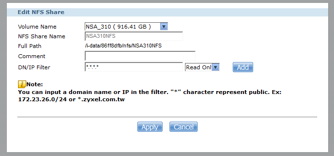

Claude Leon
Keress rá, hogy hol tartja az nsf exportját (normál esetben a /etc/exports szokott lenni, de pl. a 210-en, 310-en pedig itt), és írg bele a sambás megosztásokat.
Aztán, ha beleírás után még nem éred el azonnal, az nfsd servicét indítsd újra, vagy az egész nast. -

Aki nem szeretne a pendrive-ra telepíthető ffp-vel mókolni, vagy egyszerűen szeretné telepíteni az ffp-t és a TM legfrissebb verzióját a winchesterre annak jó hírem van:
Mivel most nálam egy Zyxel NAS kiállítást lehetne nyitni, 210, 310 és 325v2 van együtt, eszembe jutott, hogy vannak még páran, akik 210-est használnak, és kipróbáltam, hogy ezzel az egyszerűbb módszerrel vajon működik-e a TM telepítés a gyári programcsomagok közül.
Az eljárás hasonlít a 325v2-höz illetve a 310s hez.
A 210-es NAS alábbi könyvtárába
/admin/zy-pkgs/
be kell másolni az alábbi fájlokat Zambozoli korábbi leírása alapján:
Innen elérhető az összes fájl
ZYPKGS
Transmission_2.82_arm_002.zpkgHa kell FFP, akkor ezeket is:
ffp_0.7_arm_004.zpkg
ZYPKG_INFO.tgzÉn a biztonság kedvéért bemásoltam a web_prefix fájlt is, de ennek valószínűleg nincs sok jelentősége.
Innentől kezdve már csak be kell lépni a NAS kezelőfelületébe, és a programcsomagoknál szépen feltelepítgetni a nekünk szükséges programokat.A web_prefix fájl az alábbi, amit egy wordpad-al meg lehet csinálni:
a fájl neve, nincs kiterjesztés:
web_prefix
A fájl tartalma, egyetlen sor:
ftp://ftp.zyxel-tech.de/Csak próbaképpen felraktam a TM-et, webGui-n keresztül szépen elérhető, illetve ugyancsak felraktam az ffp-t is, az is szépen működik puttyon keresztül.
Az azért érezhető, hogy a 210-esben nincs akkora vas, az ffp telepítése egész sok időt vett igénybe (volt vagy 2-3 perc, már azt hittem kifagyott, de csak mókolt vele egy ideig)
Sok sikert hozzá, akinek ez van és frissítene. -
