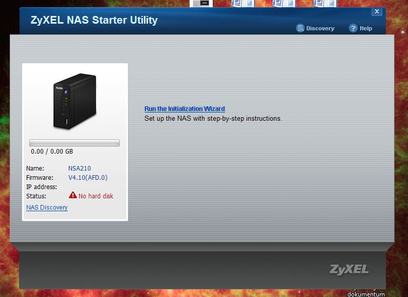

Mondhatnám, hogy boldog tulajdonosa vagyok ezen NAS-nak, de sajna még egyenlőre nem lenne igaz. Egyenlőre a problémám az, hogy még nem sikerült elindítanom a NAS-t.
Előrebocsátom nem vagyok nagy számítógépes guru.A Zyxel NAS Starter Utility-t feltelepítettem a gépre, és próbáltam csatlakoztatni a "Run Initialization Wizard"-al.

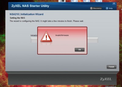

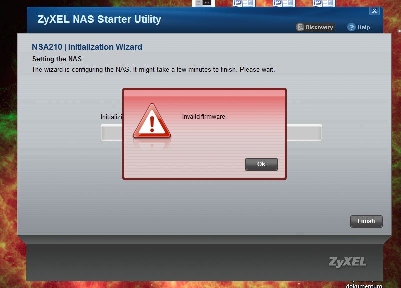

Aztán végigmentem a négy lépésen, ahol már a firmware-t rakta volna fel, illetve a HDD-t formázta volna. De ez a képernyő fogadott:
Nem értem, hogy miért nem jó a firmware, amikor azt a Zyxel saját mappájában lévő bin fájlt tallózza be a 4.10-st egyébként.
Aztán ha leokéztam, ez a képernyő fogadott:
Ezen a képen látható, a Status-nál, hogy: No Hard disk
Lehet, hogy rossz HDD-t választottam hozzá? Vagy mi lehet a probléma?
A HDD egyébként egy Samsung 1.5 TB 5400 rpm F2 HD155UI tip. ami nincs rajta a kompatibilitási listán, de mivel más is használ hozzá nem kompatibilis HDD-t így bátorkodtam megvenni.
Előre is köszönöm a segítő választ!
