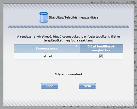

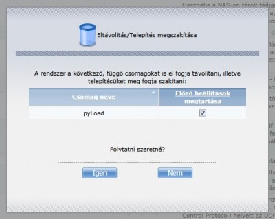

Zamery
Hello!
Szerintem az van hogy a beta pyLoad csomagok kicsit bezavartak a programtelepítésnél, nekem is volt ilyen. A megoldás: Ezt a két file-t (web_prefix, ZYPKGS) kell letölteni innen: [link]. Szerintem egyenesen a NAS-ra töltsd, a Link capture-rel! A download mappából pedig másold át ide:
\\NSA210\admin\zy-pkgs
És utána a programcsomagoknál töröld a pyLoad-ot, majd installáld újra!

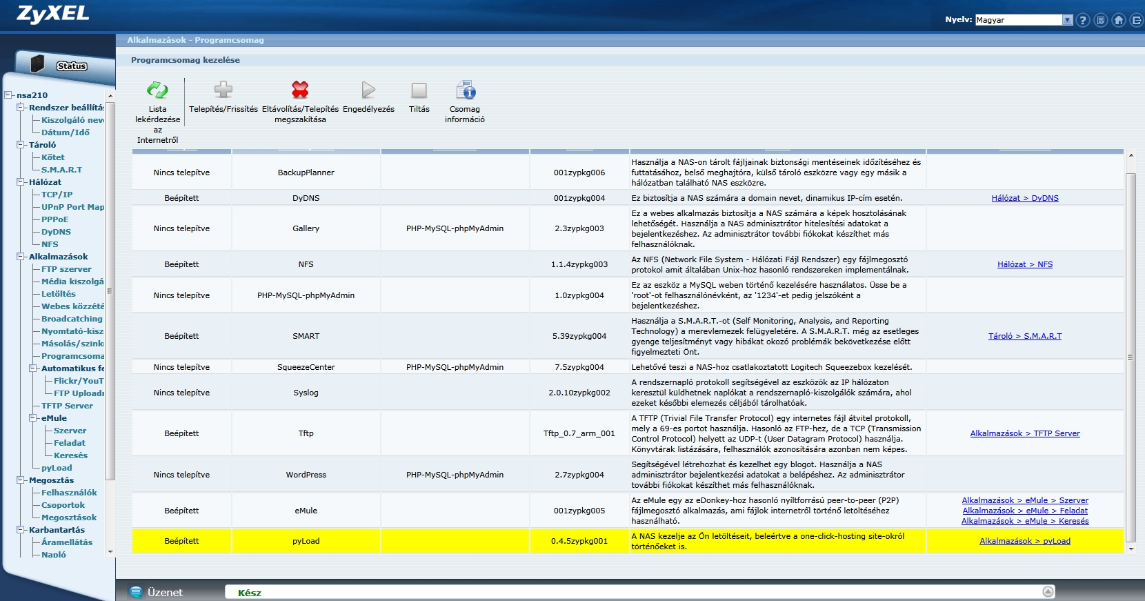

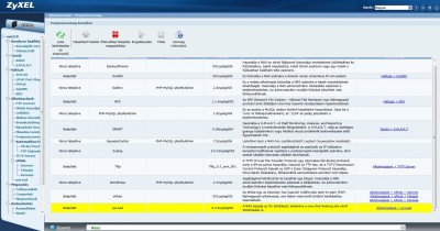

dmc
Nekem is sikerült a frissítés minden szép és jó csak megint nem tudom a
programcsomagokat megnézni mivel ezt írja ki:Jelenleg nincsenek programcsomagok. A programcsomagok listájának frissítéséhez kérem használja a "Lista lekérdezése az Internetről"-t.
Meg ezt a pyLoadot sehogy se tudom feltelepitenni normálissan meg hogy ha kikapcsoloam a akkor abbahagya a letöltést
Erre tud valaki valamilyen megoldást? -
Zamery
Hello!
Minden maradt a régiben! Megjelent a pyLoad végleges pack, meg egy pár meglévő programcsomagot frissítettek. A ZyXEL oldalán el elehet olvasni az újításokat, de lényegében csak bugfixek. A magyar nyelvet tudja persze. A bejelentkező oldal változott még meg két gomb lett rajta, az egyik a home képernyőre visz a másik meg az adminisztrációhoz.

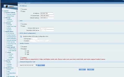

ha nem fix az IP je a NAS-odnak azt meg a zyxel szoftverben tudod beállítani
nézd meg hogy dinamic nál van a pont vagy a static nál.
ez utobbinál legyen és adj valami oylan fix címet ami a routered tartományába esik
átjáró a routered cime legyen, mask ugyanaz mint nekem
elsö és másodlagos DNS meg a szolgáltatót adja

Valamit észrevettem van egy olyan gondom hogy eltűnt a Zyxel NSA-210 -nál a programcsomagok menüpönt alol minden.Nem tudok telepíteni semmit se meg nem is látok semmit se.
Ilyennel találkozott már valaki?
A fremwer: V4.20(AFD.0)
előte jó volt a mert telepitettem a pyload ot most azt akartam frisíteni.
ha valaki tud segitteni megköszönném.

Akkor hogy egy kicsit világosabb legyen a probléma:
1,
A webes résszel nincs semmi gondom az teszi a dolgát oda tölt ahova kell (csak ugye a gond az ha bezárom akkor abbamarad a letöltés )
2,
Ami a Pyload oldalán fent van win es program azt letöltöttem ott kaptam egy pyload mappát amibe a következők vannak:
dist könyvtár
pyloadcore ( ez nem tudom mire való )
setup
pyloadgui
Na már most ha a setupba be tudnám állitani azt hogy hova mentse akkor jó lenne.Mert ha itt megadom a NAS elérési útját akkor se oda menti hanem a C meghajtóra megcsinálja azt az elérési utat amit megadtam ( tehát kimappázza ).
És ugye ez a gond. Nem tudom mennyire voltam érthető
ha erre tud valaki valamilyen megoldást az nagyon jó lenne és nagyon kis program lenneNekem 110 torrent és általában 10 - 20 torrent megy visszafele nagyon jól müködik semmi akadás nincs tökéletes választás volt főleg hogy ilyen segítőkészek az emberek a témában.
