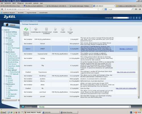

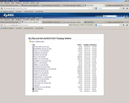

Igen. A 07zypkg003 fölment és működik is. Az újabb valamiért nem. A TM-el nem volt időm molyolni még.

Friss telepítés volt, nem volt fönt semmilyen TM előtte. Az utolsó firmware van fönt. A 320-on fönt volt a 2.77, azt persze letiltottam és felajánlotta, hogy frissítse, ami sikerült is.

Újraraktam a 210-emet eladás miatt és ezzel a módszerrel tettem föl a TM-t. Simán ment minden, enabled a listában és mégsem működik. WebGUI-ra nem lehet kapcsolódni és a remote gui is hibát dob. Mit ronthattam el?
Az új 320-amon pont ugyanúgy csináltam és hibátlanul megy. -
