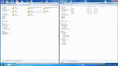

szacse: ha arra gondolsz hogy a fájlkezelőben az ffp stick alattt megtalálod az összes vinyód tartalmát mintha ott is ott lennének, (és böngészni is tudod) az normális. nem ott van tulképp, azt nevezhetjük egyféle, az ffpstick magának bejegyzett, leíró adatbázisanak is, amit a vinyó mountolásakor hoz létre. az alapján kezeli a valós tartalmat. Előfordulhat olyan hogy azt ott nem találod, noha a nas látja a vinyót, ez akkor fordul elő ha valami ok folytán az ffp stick nem mountolta be a vinyót, olyankor nem is tudja kezelni annak a vinyónak a tartalmát ( pl seedre vagy letöltésre sem) Ha viszont putty/mc commanderben azt abban a könyvtárban végzel fájlműveleteket, az ki fog hatni a valóságos fizikai meghajtóra, illetve tartalmára is -

Beüzemeletem az NSA-310-et az írás és a hozzászólásaitok alapján.
Eddig minden jól megy. Pár linux disztribútor kiadásával kipróbáltam a torrentes részét is.
Legalább a HDD-ről el tudom menteni a dolgokat, ha gond adódna.
Elsőre nem volt minden okés, mivel az írás szerint a pendrive lett volna az ideiglenes mappa, viszont az én pendriveom nem túl combos (régebbi cucc). Ezért gondolom átállítom a félkész és a kész mappa útvonalát is a NAS belső HDD-jére. Ez sikerült, viszont még mindig nem volt jó. Admin mappa, vagy az újraindítás hiánya miatt... átraktam az elérést a pubikus/Video/download mappába és restartoltam. Utána minden jó volt, viszont nem seedelt vissza. Néztem a transmission remote beállításait és minden okés volt. (DHT-t tiltottam egyedül - ha kíváncsiak vagytok miért majd leírhatom).
Le és feltöltés is klappolt sebesség beállításoknál. Ezután ránéztem a webes felületre és akkor látom, hogy a félkész torrentet átnevezi .part vagy hasonló kiterjesztésre. Innen kivettem a pipát, viszont a letöltés az egyik live CD-s linuxnál épp befejeződött. A többit pedig már átnevezte mielőtt megjött a seed. Szóval van seed, de csak annál a torrentnél, ami már befejeződött.
Nem vagyok töltögetős típus, de ha esetleg letöltök még valamit megnézem, hogy a kiterjesztés miatt nem seedeli a letöltés alatti torrentet, vagy más miatt.
Egy kérdésem viszont lenne, hogy a Win7 alatt a hálózati eszközöknél, ha a NAS-t megnyitom intézővel / sajátgéppel, akkor látni a nas tartalmát, viszont csatolva látni még egy NAS mappát is, amiben szintén a NAS tartalma van. Ez a fájlszerkezet miatt van, vagy saját magára rátükrözött?(ez nem tűnik logikusnak)
