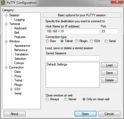

Indítsuk el a PuTTY-t, telepíteni nem is kell. A Telnet előtti karikába kattintsunk, majd írjuk be a NAS IP címét a "Host Name" mezőbe. Így kellene kinéznie:
PuTTY ablak
PuTTY ablak

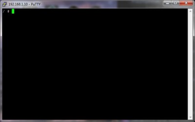

Ha rendben van, kattintsunk az "Open"-ra! Ha minden eddigit jól csináltunk, akkor ez a képernyő fogad minket:
Telnet ablak
Telnet ablak

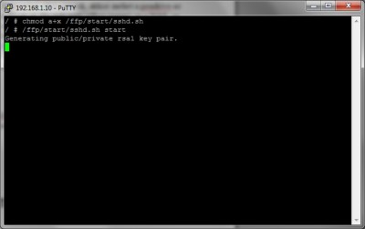

A megjelenő ablakban adjuk ki a következő parancsot (A parancsokat soronként írjuk be a Telnet ablakba minden sor után "Enter"-t nyomva! Értelemszerűen minden sor végén "Enter" van, ezt nem fogom mindig odaírni!):
chmod a+x /ffp/start/sshd.sh
/ffp/start/sshd.sh start

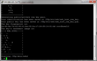

Fut a kulcsgenerátor!
Ezzel SSH hozzáférést hoztunk létre a NAS-hoz. Körülbelül egy-két percig fog gondolkozni az "Enter" lenyomása után, de ha elkészült, akkor valami ilyesmit kellene látnunk:

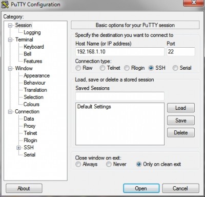

Ha ez megvan, akkor lépjünk ki, (gépeljük be a parancssorba: exit) zárjuk be a PuTTY-t, és indítsuk újra! Most az SSH előtti karikát kell bejelölni, újra írjuk be a NAS IP címét, és kattintsunk az "Open" gombra. Ezt kellene látnunk:
PuTTY SSH
PuTTY SSH

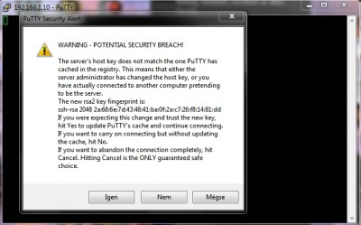

Kattintsunk az igenre ha ez az ablak fogad minket:
SSH Security Alert
SSH Security Alert
A bejelentkezéshez szükséges felhasználónév: root, a jelszó: root. Ezt leírom még egyszer, mert gyakori kérdés a fórumon! Az SSH belépéshez szükséges adatok:

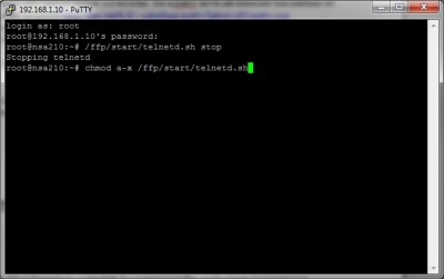

Ha működik az SSH a Telnetre már nincs szükség, érdemes letiltani:
/ffp/start/telnetd.sh stop
chmod a-x /ffp/start/telnetd.sh
A Telnet letiltása
A Telnet letiltása

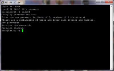

Ha mindez megvan indítsuk újra a NAS-t. A PuTTY-ból az exit parancs begépelésével léphetünk ki ismét! A következő indításkor a Telnet már nem fog automatikusan elindulni, csak SSH-n keresztül tudjuk elérni a NAS-t. A root jelszót érdemes megváltoztatni, ehhez a következő parancsot kell kiadni:
passwd
Az új jelszót fogja kérni, majd miután beírtuk még egyszer meg kell majd adnunk!
