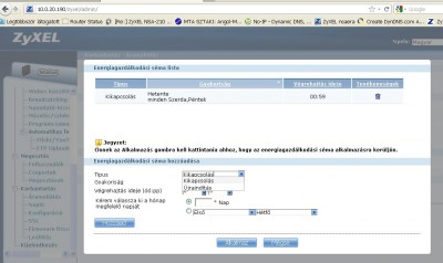

Szia,
Nem-nem, te félreérted! A WOL megy, azzal nincs gond. Nekem a képen látható legördülő menüben (ami a táp be/ki kapcsolását időhöz rendelten szabályozza) nem jelenik meg a "bekapcsolás" menü pont. Ez a menüpont a kollégáimnak, akik NSA210-el rendelkeznek benne van, sőt a NSA310-es gyári leírásban is!
gumimaci1235
McSteve
#1081
Ha belépsz az Áramellátás menübe, ott van egy olyan, hogy WOL. Ez a Wake On Lan, csak ezt kell bepipálni, és lehet felébreszteni a hálózaton keresztül! Wagy a routered setupjába van ilyen, hogy távoli eszköz felébresztése, azzal tudod, vagy kell hozzá egy kis program ami egy úgynevezett magic packet-et küld a NAS-nak, és akkor "felébred". Amúgy nem hiányzik a NAS-od beállításaiból semmi!
