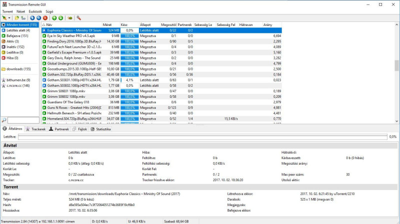

Tudom sok itt a kérdés, de sajnos én sem találtam külön topic-ot Trasnmission-ek. Hátha valaki -aki persze gondolkozott már ilyenen - tud segíteni nekem 1 dologban.
Nem, nincs gondom a transmission-el évek óta fut egy Raspberry Pi-on egy mount-olt HDD-vel szépen ketyeg, semmi gondom vele
DE, és most jön a hihetetlen, abnormális kérdés:
---- Hogy lehet, ha lehet, ignore-olni vagy skip-elni fájlokat torrentből? ---
Viszonylag sok filmet/sorozatot töltök, de ezt a szép "sample" mappát és tartlamát állandóan kézzel kell kiszednem a letöltendő listából. Flexget-en láttam egy afféle Transmission-os "plugint" (nem ismerem) amivel egyfajta kiegészítést lehet adni a settings.json fájl-ba.
Én gyári .json fájlban nem találtam ilyen lehetőséget, és script se igazán vállt be, míg tölt a Transmission az írási joga a scriptnek nem mindig válik be.Valami ilyesmire gondolok:

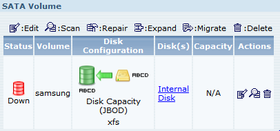

Somy_
A NAS-omon (NSA-210) használok FFPstick-et, pár napja meghalt rajta. Újra telepítettem volna, de nem lehet betelnetelni rá. Nézegettem a leírást és azt találtam benne, hogy a pendrive-ra másolt ffp modul leszedi a http://inreto.de oldalról az alap package-et, majd ezután tudja elindítani a telnet démont.
Namost nekem elérhetetlen a fent említett oldal!
FFPsticből is a legújabb 2015-ös. Van ebből újabb verzió, ami tudja esetleg hogy honnan lehetne letölteni a hiányzó állományokat?
Vagy van valami más megoldás erre a problémára? -

Cxgrav
Szeretném megkérdezni az NSA-210 tulajokat, hogy nekik a TM-ben való letöltés mennyivel szalad lefele?
Nekem NSA-221 van, és sajna csak 2mb/sec körüli értéket tudok kihajtani belőle. -

Gakocsis
Pár napja segítséget kértem, mivel a NSA 210-em nem úgy működött, mint kellett volna. Ugyan választ nem kaptam, ezzel nincs is baj, máshogy, másmin pörög a topic, de visszaolvasva, kicsit fórumozva meg tudtam oldani a problémát.
Első körben összefoglalom mi is volt a baj:
A NAS mint DLNA média kiszolgáló megszűnt működni, a TV (samsung) -nem látta a tartalmát. Ezt követően nagyon gyorsan, a következő újraindítás után már a működésében is gondok voltak, nem állt le a szoftveres kikapcs után, stb..
A lehetséges ok:
Az egy terrás WD HDD a torrent letöltés közben tele lett, nem figyeltem rá, és teljesen telítődött..
és most jön a fontos része az írásnak, hiszen közben történtek az informatika világában olyan dolgok, amikre nem számítottunk.
A megoldás:
Az eszköz hardware-es újraindítása nem segít.Nálam csak a HDD formázása, majd a rendszer teljes telepítése segített. A gondok, az elmúlt pár évben én pl teljesen felhő alapú, hordozható eszközös infrastruktúrát alakítottam ki, így elég nehéz pl a HDD formázása.
De ez még a könnyebb dolog volt.
Az igazán nehéz, hogy csak a legrégebbi NAS utility letöltése segített. (innen) a most elérhető NAS programok sajnos a NAS not respondig üzenettel reagáltak. A régivel sikerült a már FAT32-re formázott HDD-t (ugye a WIN XP óta ezt nem támogatja az MS, kell az alternatív megoldás) És a következő gond, a Win10. Ez alatt nem lehet a régi programot rendszergazda módban indítani.Amire figyelni kell,a tűzfal, vírusirtó kikapcsolása a NAS inicializálása alatt, a rendszergazda mód beállítása a NAS SU-ban, Win XP kompatibilis mód bepipálása, és egy működő WiN 7. Ezek után már csak a frimware frissítése kell, és utána működik is.
Gakocsis
Több éve használom a NSA210-et teljesen a gyári beállításokkal. Egy terrás HDD van benne, és a Samsung TV-n nézem, DLNA segítéségével a rajta lévő tartalmat.
Pár napja véletlenül lehúztam rá 150 giga tartalmat, amivel tele lett a HDD. Megállt a letöltés. Ekkor gyorsan kitakarítottam, és most már ismét 196 giga szabad helyem van rajta. Azonban a következőket tapasztaltam:
1. A TV-n keresztül elérve a tartalom változását nem frissítette (a törölt mappák még szerepeltek, a letöltöttek még nem mind)
2. Egy a kezelőfelületen indított rebbot után már nem is jelent meg, mint DLNA eszköz, nem látja a tv, telefon, tablet.A HDD tartalma megvan, a NAS starter utilyti mutatja, számítógépről elérem, file kezelővel tudom tallózni, törölni, stb.. Viszont mint hálózati eszköz nem ad jelet.
Mi lehet vele a gond, és hogyan tudom adatvesztés nélkül (főleg a HDD tartalmát féltem) ismét működésre bírni a DLNA funkciót.
