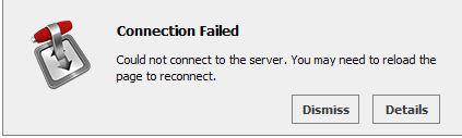

Sziasztok !
Másfél év folyamatos használat után nem tudok belépni a Transmission kezelő felületére
Az ip és a jelszó tuti helyesen van megadva .
Ezt írja ki :
Mielőtt újra formáznám a pent volna valakinek valami ötlete mivel is próbálkozzak ? -

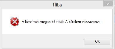

Transmission -el az volna a problémám hogy nem indul el a letöltés hanem ezt a hibát kapom "permission denied" Hogy tudnám megoldani ?

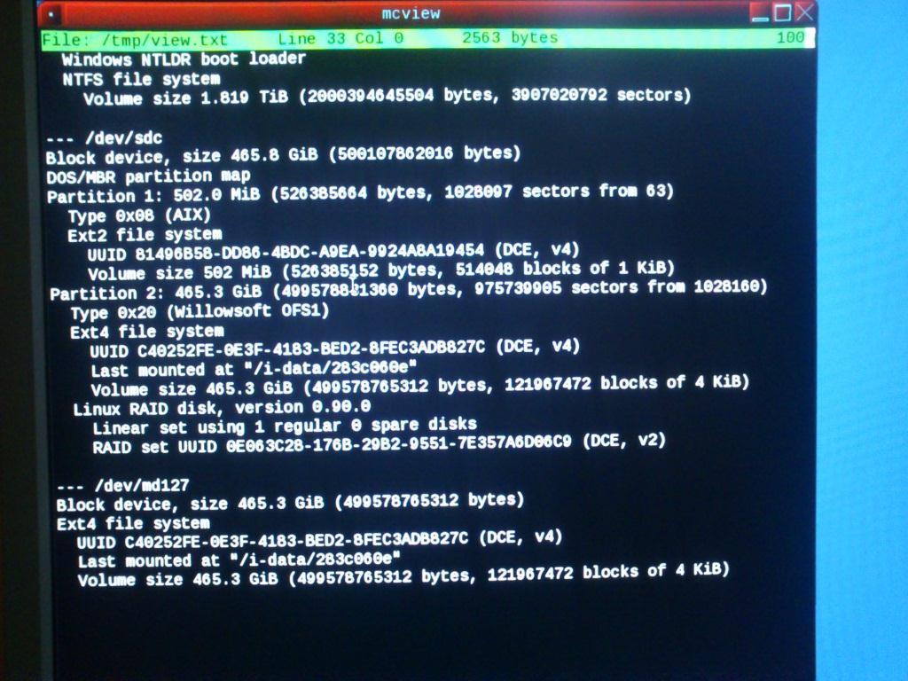

Újabb fejlemény, teljes reset után (hátul benyomva, 1 pitty majd még 1 pitty majd elengedve 2x 3 rövid pitty.)
Ezután kivettem a vinyót, beraktam pc-be, leszedtem a partíciókat róla, majd vissza a nas-ba.
Ezután ment.
Feltettem rá az ffp-t, ahogy az a leírásban megvolt, mindent végig követve.
Ezután reboot-oltam a nas-t ahogy az a leírásban van, de azóta (kb. 20 perc) csak villog a system led, és semmi egyéb. Valaki megmondaná, mi a baja ennek a vacaknak??? -
Jamboo529
Megvolt ez is. Részeredményem már van, mert ha vinyó nélkül indítom el, úgy már be tudtam lépni a kezelőfelületre, viszont a jelszó, meg semmi sem volt resetelve, minden úgy volt, ahogy a legelső beállításkor hagytam (megvoltak a userek, meg volt változtatva az admin jelszó, a nas elnevezése is úgy volt ahogy beállítottam) csak a fájlok és megosztások hiányoztak.
Most visszatettem bele az egyik vinyót, de azóta még mindig csak villog, pedig ez csak egy 250gb os és elvileg teljesen üres.

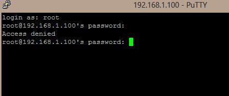

Valami nagyon elb**zódott a nasommal. NSA320. Tegnap feltettem az ffp-t a HDD-re, egész éjszaka másoltam rá az anyagokat, majd reggel, a TM telepítés utolsó lépéseként restartoltam a NAS-t. Onnan teljesen halott, elindul, ég a HDD jelző led, felette a system csak villog. Reseteltem elöl hátul röviden, hosszan, kicseréltem benne már a vinyót is de semmi. Ha böngészőbe beírom a nas.ip/zyxel/loginwrap.html címet, bejön a bejelentkezési ablak, de akármit írok be nem lép be csak homokórázik. Valaki segítsen, hogy tudom visszaállítani?
Jamboo529

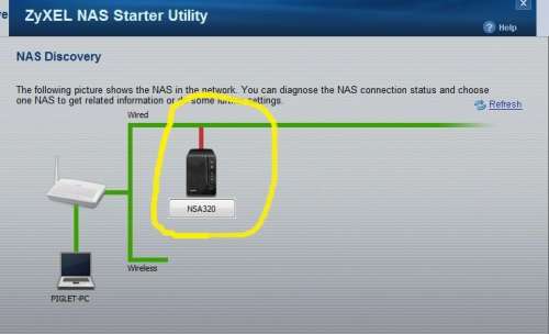

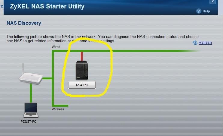

Origó
Claude Leon #2225 üzenetére
A problémám megoldott. Még pedig úgy hogy kaptam egy új starter utility-t (ver:2.02), feltelpítettem és azóta szépen megy minden és zöld a kapcsolat a router és a NSA között.
Köszönöm a segítséget mindenkinek.

szjoci
Claude Leon #2212 üzenetére
Meg fogom próbálni az általam felvetett verziót is (persze mentés után és kevés adattal hogy ne tökölődjön vele sokat a particionáló program), de egyelőre nem tudtam lementeni a nas hdd-jéről az adatokat. Beraktam az asztali gépembe, de nem találtam olyan programot ami látná a tárolt adatokat is. Úgyhogy veszek egy esata-s rack-et, mentek egyet és próba
egyébként itt egy kép a nasos hdd partícióiról, ext2-n van a rendszer, ext4-en pedig az adat
Kami11
"Lehet jobb megoldás a másolás, formázás majd visszamásolás."
Én így csinálnám!
Ugyanis amit először elképzeltél azt még nem próbálta senki és nincs róla tapasztalat. Az 5let nem rossz, még működhet is, esetleg annyit tennék hozzá továbbgondolva, hogy az NTFS partíciót rejtsd is el, ugyanis vannak olyan partícionálók amik meg tudják ezt oldani. Így talán nem fogja látni a nas formázáskor. Azért a biztonság kedvéért előbb ments! -
szjoci
Claude Leon #2208 üzenetére
A célom az lenne hogy ez kerüljön bele a nasba.
Akkor elmondom az én agyszüleményemet, ami lehet nagy baromság: úgy nem működik hogy csinálok rá egy ext4 elsődleges partíciót külön hogy azt formázza le, majd utána átmásolom az adatokat ext4-re és törlöm az ntfs partíciót majd kibővítem az ext4-et? Vagy a nas totál gyalulja a HDD-t, nem érdekli hogy particionáltam? Bár ez így leírva is hosszú nemhogy ha nekiáll az ember (már ha így egyáltalán meg lehetne oldani)...
Lehet jobb megoldás a másolás, formázás majd visszamásolás. -
