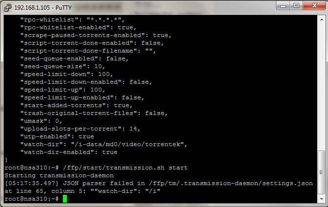

A Putty-on keresztül most már van hozzáférésem
De sajnos valamit valahol el ronthattam mert a webes tranmission indításánál ez a hiba üzenet fogad :
Ezek után sajnos a trasmission remote sem tud csatlakozni
Hogy hol mit ronthattam el lövésem sincs
Azt se tudom hogyan tovább
Bárkinek a segítségét nagyon meg köszönném ! -

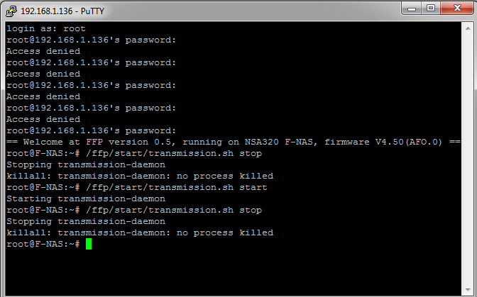

Na most már be tudtam lépni SSH-n, de nem megy a transmission
Az alábbi parancsra:
/ffp/start/transmission.sh startazt írja ki, hogy No Shell...
Felraktam az FFP csomagot, de mivel nem ment semmi, így visszaraktam a pendrive-ot, aztán frissíteni akartam 2.73-as transmission-re és azóta nem működik a Transmission. Valamit nagyon összekutyultam

Úgy érzem itt valami probléma van, most a jelszót nem találtam el csak sokadjára, az más dolog
Szóval ez a fut is meg nem is, nem szól, hogy nincs ilyen, viszont nem indul el...

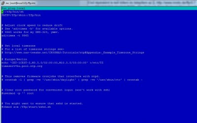

Előrebocsájtom, hogy én egy NSA310-en FFp 0.7 verzióval és 4.40-es fw.-vel használom.
Első lépésként le kell tölteni és telepíteni az NTP - The Network Time Protocol-t a függőségeivel együtt.
Ez megtalálható ezen a linken.
Miután ez megvan a konfig fájlokat -ntp.conf és fun_plug.local- kell átmásolni az /ffp/etc/examples mappából az /ffp/etc mappába.
Ha ez megvan a fun_plug.local és ntp.conf-ot módosítsuk a képen látható módon:
Hozzuk létre az /ffp/etc könyvtárba a ntp.drift fájlt.
Ha ez megvan azdjuk ki a:
chmod a+x /ffp/start/ntpd.sh
ntpdate 148.6.0.1
/ffp/start/ntpd.sh parancsot
Ezzel kész is. Leszinkronizálja az időt és pontos lesz az óra.
Ez nem egy lépésről lépésre leírás volt, minimális linuxos ismeret nem árt, ill. utánaolvasás.
A buktató, ami miatt sokat szívtam az volt, hogy az /ffp/etc/examples mappából az /ffp/etc mappába át kellett másolni a configurációs fájlokat.
Remélem segítettem és ha mással nem is, legalább iránymutatással szolgáltam. -

A FreeNAS felületén is, valamint a settings.json-ban is beszerkesztettem, ott hiányzik a password sor, szóval ezt nem tudtam felvinni. Egyébként nem működik így sem, ráadásul már a seed is leállt.
