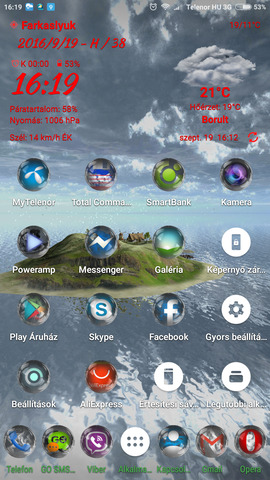

Elvileg találtam egy hasonló widgetet, ami jelenleg, mintha rendesen frissítené az órát.
Időjárás & óra widget android

A fancy óra widget-et használom, időnként azonban nem frissül rajta az idő. Van, hogy hetekig minden rendben, amikor felébred a telefon egyből frissül, de ma megint nem frissül. Mi okozhatja ezt?
