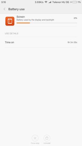

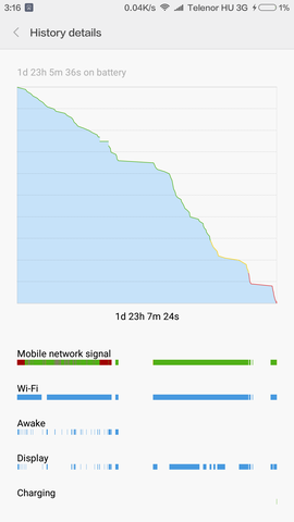

Tegnap megjött a QC3.0-ás töltő. Kereken 3 óra alatt töltötte fel 100%-ra. Ez nem tudom, hogy jó-e. A gyári töltővel nem tudom, hogy mennyi volt, mert csak ráduktam éjszakára, ha esetleg valaki tudja, az írja majd meg, köszönöm!
gytacs
Na toltam végkimerülésig. 1%-nál akartam screenshot-ot lőni, de 2 után egyből 0-ra esett és kikapcsolt, ezért van a végén az a kis charging, mert kellet, hogy el tudjon indulni a teló, és tudjak csinálni képet. 9 óra sot. Hát ez bőven ki fog húzni nálam két napot egy töltéssel. Nem szoktam ennyit nyomkodni a telót egy nap. Redmi note 2 után ez nagyon jó!

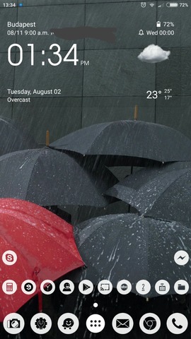

Engem sajnos pont zavar ha öklömnyi ikonok vannak ekkora kijelzőn, de na. Majd egyszer megoldódik ez is, a legtöbb launcherben azért ez megy
Remélem segít.
