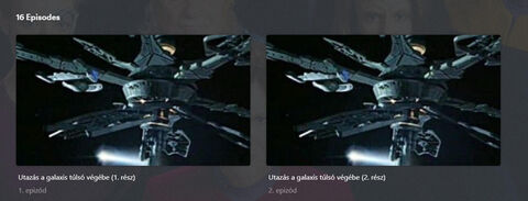

zsolt501
Sziasztok van egy olyan problémám a plexben, hogy az egyik Star Trek Voyager epizód rosszul jelenik meg a listában az epízód egy összevont epizód amiben az első és a második rész össze van vonva, a fájl név jelenleg ez Star Trek Voyager s1e01e02 - Caretaker NTSC DVD x264 MP3 2.0 DD5.1-JCH-CLT-FOX de az a probléma, hogy a plex viszont így jeleníti meg.
Ami így eléggé zavaró, nem tudok rájönni, hogy hogyan nevezzem el a plexben, vagy mit állítsak hogy ez ne külön epizódként jelenjen megy.
Kérem segítsetek, mert van még pár problémás epizód. -

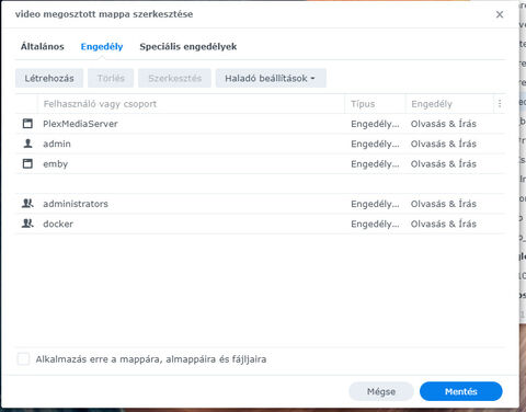

Gabesz87
Gyerek tabletevel van egy kis gondom. Apkmirror -rol telepítettem a plexet, mert az áruházból nem tudtam (szülői felügyelet be van kapcsolva az áruházban, emiatt ott nem engedi telepíteni). Minden rendben volt, használta is mesenezesre, de ma hiába inditanam, azt írja, No internet connection. Mi a fene lehet a baja? A szerver megy, működik, más eszközön is elerem. Netán a szülői felügyelet kavar be? De mondjuk máig meg működött, szóval ezt sem gondolnám. Tableten is van net természetesen. Itthon, wifin lóg.

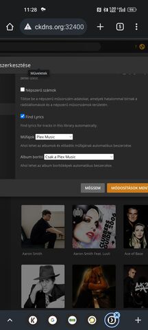

zsolt20
Zenei albumoknál sajnos sok esetben nincs borítókép, De a album mappa tartalmazza a borító képet is . Még sem látja a plex! Van erre lehetőség hogy a mappából beolvassa a képeket? Vagy milyen kiterjesztésű legyen a kép az sem mindegy?

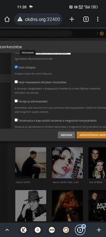

Már elég régóta Plexelek, de zenékhez most kezdtem el használni. Természetesen próbáltam infót keresni mielőtt ide is írtam.
Van egy gyűjtemény album amiben 100 különböző előadó.
Jelenleg 100 azonos borítóval adta hozzá előadónként. MP3tag progival már módosítottam a az album előadó tag-et Various Artists-re.Valamit még be kellene állítani, vagy valamit rosszul csinálok?

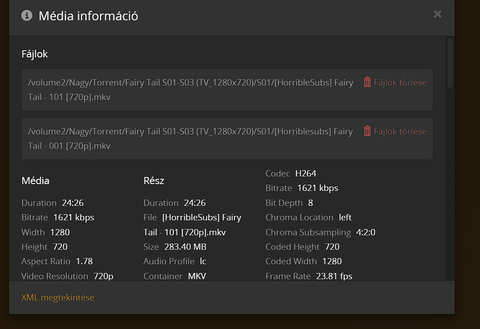

forintuser
enginev3.0 #13606 üzenetére
Semmi sem segített. Mappáznom kellett. 1-99-ig. A másik meg 100-tól...Ez egy bug lenne?

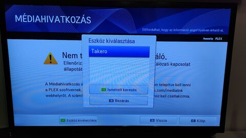

Atke
Kb 8-10 éve használom a Plexet, voltak néha problémák,de mindig rájöttem a megoldásra.
Na most nem! Működik kb 1-2 éves telepítésről, és egyik nap az LG tv-m (42LM620S-ZE) "Nem található médiakiszolgáló" üzenetet dobja. A TV látja a gépet (PC Win10):
Kiválasztom és az alatta láthtó hibát dobja vissza.
Semmi változás nem volt, se routeren, se a gépen. Tűzfalban engedélyezve a Plex media server. Töröltem ,újratettem, de semmi. Valakinek valami tipp? -

enginev3.0
forintuser #13604 üzenetére
S01E001
S01E101Vagy talán EP001
EP101 -

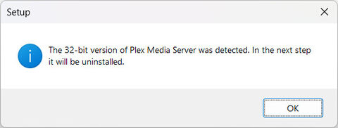

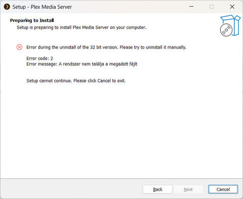

Polgesz
Olyan problémám van, hogy telepíteném a 6316 64 bites telepítőjét, de erre a hibára futok:
Amire telepíteni szeretném, az már a 64 bites 6244, aminek a telepítője már letakarította az előtte lévő 32 bites verziót.
Próbáltam azt is, hogy felraktam újra a 32 bites verziót, és utána engedtem rá a 64 bitest, de ugyanúgy error code: 2-vel leáll a telepítő. Mit nem találhat vajon a telepítő?
