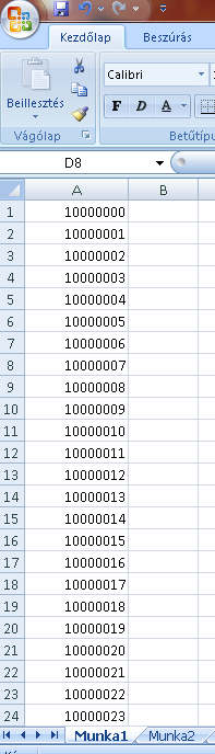

petrusz82
Remélem tudtok nekem segíteni! Olyan kis programocskára lenne szükségem, amelyik 10000000-tól egyesével 99999999-ig létrehoz egy számsorozatot. Tehát így kell kinéznie:
Próbáltam excelben ezt megcsinálni,de csak 11000000 -ig engedélyezi.
A lényeg, hogy a generált számokat majd ki tudjam jelölni, és azt egy jegyzettömbe menteni lehessen.
