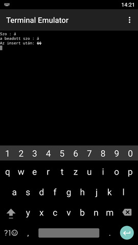

Hello! Pascalban akarok "ékezetleníteni" egy beolvasott stringet, ezt úgy csinálom, hogy egy tömbben tárolom a magyar ékezetes betűket, egy másikban pedig az ékezetlen megfelelőjüket. Ha megvan a szó, simán végigmegyek rajta és megvizsgálom, hogy =-e a szó éppen vizsgált betűje a magyar tömbbelivel, ha igen akkor kicserélem az angolra.
Itt kezdődik a problémám, kicserélés vagy törlés, beillesztés, de akár hozzáfűzéskor is egy kérdőjeles karakter jelenik meg vagy a kicserélt betű helyén vagy mellette. Ez történik android és windows alatt is.
itt elvileg kicserélem a beadott ékezetes betűt 'a'-ra, de ez lesz az eredmény.
Windows alatt geany-t használok, ott lehet a karakterkódolást változtatni, azzal még nem próbálkoztam.
Ötlet, hogy mi lehet a hiba? -
