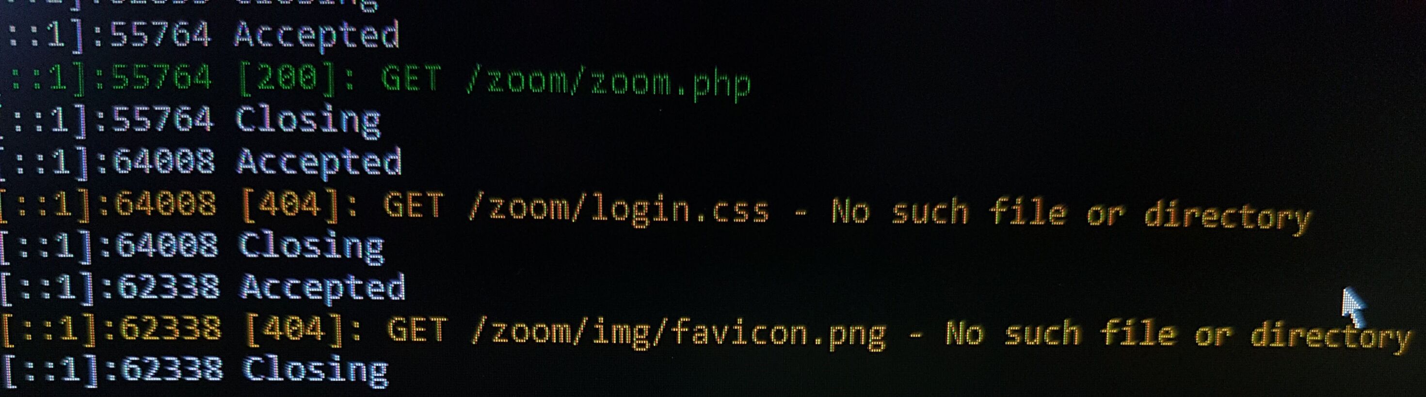

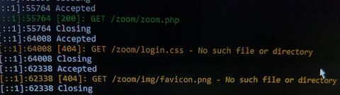

Nincs cookie, se semmi.
session_start letrehozza a cookie-t.A login.php -ben van link a login.css-re, ami ott van mellette.
Ami linket eloallit (HTML-ben a href) azt nem a PHP (szerver oldal) hanem a bongeszo fogja ertelmezni es futattni. Tehat a /zoom/zoom.php egy olyan valaszt ad amiben a href="login.css" van, amit mar tudunk, h a sajat konyvtaraban fog keresni, tehat a /zoom-ban.
Nem, nem masol semmit! En ilyet tuti nem mondtam!
ha nincs beírva semmi /üresen bök a gombra/, akkor
Ezt hogy vizsgalod pontosan? -

A főoldalon kilépek, minden vele egy könyvtárban lévő oldalra be kell lépni, de ha másik könyvtárba van ott nem kér belépést /pedig ott a require be is írtam hogyan/
és belépés nélkül tudom használni, de csak ami alkönyvtárban van azt /pl zoom.php/
Ha kiteszem a könyvtárból,. akkor kér belépést, és a login.css is betöltődik.A képen a 404 az az hogy máshol keresi a login.css-t pedig beírtam hogy van az elérése, és a köntvtárak is ott vannak felsorolva.
Tehát egy zoom könyvtárban lévő zoom.php ból require megy egy könyvtárral kijjebb a login.php -re.
Amit a zoom.php el is ér, de a login.css-t miért a zoom köntvtárban keresi?
Mikor a login.css -re a login.php -ban van hivatkozva ami mellette van.
Miért lép vissza a zoom könyvtárba keresni?Illetve a könyvtárakban lévő php fileokban hiába ott a requirek, ami he nam futna le akkor el kellene szállnia, mert nem include, de ennek ellenére tovább megy, de ha pedig lefut, akkor miért nem indítja a login.php -t?
Minden file-ra igaz lesz ezek, ha könyvtárba rakom, és minden file jól működik, mihelyt kirakom a login.php mellé.
Tudom nagyon zavaros, de ezt csinálja, és ezért állok itt, hogy mi a szösz...

Ennek semmi koze a PHP-hez, generalsz egy HTML-t amiben a href="login.css" es meg mivel mindig a /zoom/zoom.php-ben vagy igy a browser a zoom/login.css-ben fogja keresni (=> "The "picture.jpg" file is located in the same folder as the current page" a linkelt oldalrol).
Ami neked kell az a relative path.

Ezt nezd at: [HTML File Paths]
Amugy altalaban a static fajlokat egy kulon mappaba rakjak (pl: project-root/web/static, feltelezve, h a web folderben vannak a publikusan elerheto fajlok). -

login.php a project alap könyvtárában van, ott van a css is
login.php -ban így hivatkozok rá:<link rel="stylesheet" href="login.css">mivel mellette van
zoom.php a loginra így hivatkozik:require __DIR__ . '/../login.php';
mivel az egy könyvtárral beljebb vanDe a require sem működik, ha csak beírom a zoom.php-t nem kéri a jelszót, beenged.
Ha kiveszem a könyvtárból, és a login.php mellé rakomrequire __DIR__ . '/login.php';így viszont jól működik
Tehát valami a elérési linkkel lesz rossz. De mi?project/login.php
project/login.css
project/zoom/zoom.php -
