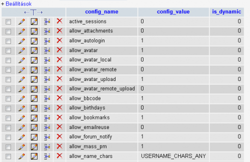

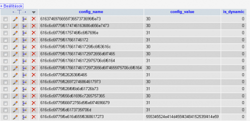

trisztan94
kenwood
#14083
Az a baj, hogy mi nem tudjuk ellenőrizni, hogy belépegetnek-e. Mondhatják azt, hogy "oké, nem nézünk többet bele", de attól még ugyanúgy megtehetik és mi nem fogunk tudni róla.
Úgy derült ki, hogy egyik kollégájuk felkeresett telefonon, hogy látták az adatbázist, csak nem utf-8 a karakterkódolás, ne állítsák-e át.
kenwood
trisztan94
#14082
minek titkositani?
szolni kell nekik,h ne nezzenek bele.
ha egy hotelben bejarkal ejszaka a szemelyzet a szobaba,nem zarat szerelek az ajtora. -
trisztan94
MySQL adatbazist szeretnek titkositano, mi erre a legjobb megoldas?
A megrendelom adatbazisaba bele nezegetnek az xls.hu kedves kollegai es ez ugye nagyon nem tetszik neki. Volt olyan hulye, hogy veluk csinaltattad a 3 oras oldalat 130.000 ftert, tarhelyet nem akar cserelni mert kifizetett 16.000ft-ot egy ev 1000mb tarhelyert..
Szval titkositani kellene, hogy ne tudjak nezegetni, fontos ceges adatok vannak rajta..
(Nyilvan olyan titkositas kellene, hogy azt mi konnyen visszafejtsuk, de az xls-es kollegak mar ne annyira konnyen..)
Petyyyyy
