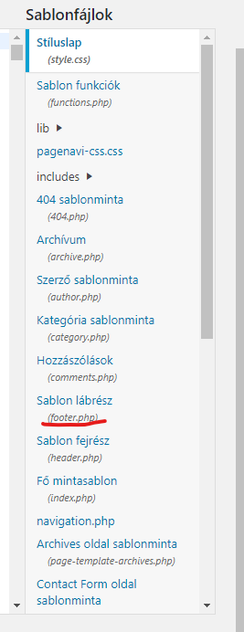

ace05
Helló!
A változtatni szeretnék valamit wp oldalamban. Már megtaláltam a firefox elem vizsgálatával, hogy mit kellene átírnom. Azt hol tudnám megnézni, hogy melyik fájlt kell átírni, mert most én vagyok vak, de nem találom.
