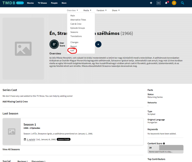

Kérlek legközelebb olvasd el mire válaszolsz, és mit válaszolsz."1984-től 1987-ig készült, 1987-ben bemutatott" Ez a te linked.
Időrendben, mert látom nem működik nálad a görgetés
"Kár, hogy nem lehet javítani."
"Nem hozzá adni, hanem javítani nem lehet."
"ott nem lehet megváltoztatni az évet"
Nem foglalkoznak a Jelentéssel, már rég elküldtem.Illetve sokat hiába javított, akkor sincs a listában."nekem nem sok közöm van a filmes témákhoz" - akkor nem értem miért nem a php kérdésemre válaszoltál

#21488
Először is köszönöm szépen a választ.
Ha magyar tv adások 1966 lekérem, nekem az üres. De ha rákeresel pl: "Én, Strasznov Ignác, a szélhámos" , akkor benne van a listában. Tehát javítani kellene.
De 1966 -ban ott volt még a "Princ, a katona" , azt se hozza ha az 1966 -os évszámot lekérem.
De van még ilyen. Benne van, de valamiért nem hozza az adott évszámnál. -

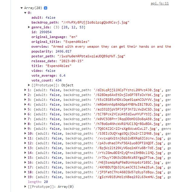

#21471
Igen, de neked kell tobb requestet kuldeni.
A responseban (az API altal vissza adott adatokban) 2 dolgot latsz ami fontos: page, total_pages.
A "page" amit eppen lekertel, a "total_pages" azt mondja meg, h osszesen hany oldalnyi eredmeny van.Ahhoz, h tobbet tudj listazni meg kell ismetelni a korabbi requestet csak novelni kell mindig a page-t.
Arra figyelj, h esz nelkul ne hivogasd az APIt (100-1000 request folyamatosan) mert le fog tiltani a tuzfaluk egy ido utan. Tehat ne akard lekerni az egesz DB-t 1 perc alatt.
(ahogy nezem a 20 elem per page az eleg fix, nem lehet valtoztatni) -

#21469
Először is nagyon szépen köszönöm a segítséget mindenkinek
Sikerült megértenem.
Ha nem válsztok évet, akkor mindig ugyanazok jönnek.Bár az még mindig nem világos, hogy tudok adott évből több mint 20 filmet kilistázni.
Mert amit keresek nincs benne. Pl 1998 Torrente./OFF] -
lanszelot
Nme tudom mi rosszat írtam.
Fent dobtam 2 linket, láthatod, hogy azt használom.
De nekem arra a linkre 20 film jön ki csak.
Mind a 20-at meg is jelenítettem.
Elsőben magyarul, második angol, de a második csak consol log.
2 külön lekérés:
trending -> all
discover -> movies
Nem láttam értelmét ismét kiíratni, mert hiába más lekérés, mindig ugyanaz a 20 film jön ki.
Pl ha az 1933 -as filmeket szeretném lekérni, vagy az 1980-as filmeket?
Hogyan kérem le? -

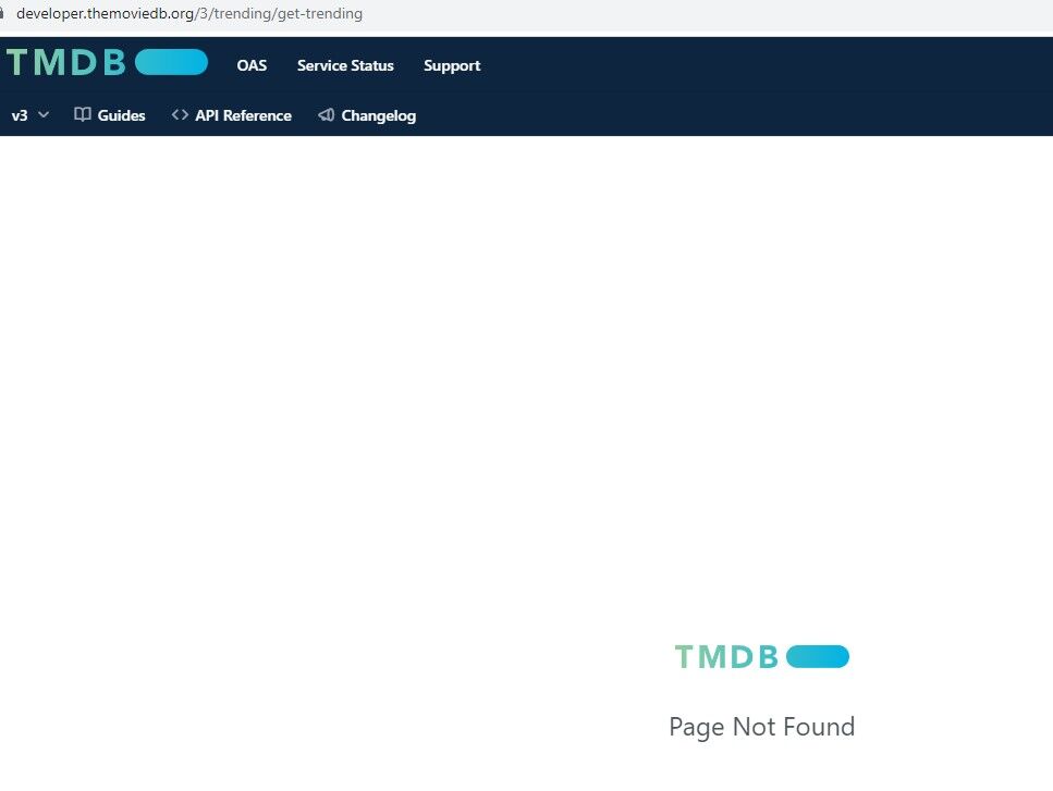

#21458
A videó semmit sem ér, az oldal már ne múgy néz ki, es amit mutat olyan nincs:
[kép]De az új oldalon sincs olyan, pedig ott vagyok:
[kép]Hiába dobáltok be linkeket, hogy kell a már létező listából ezt vagy azt kiszedni, ha az alap lista nincs.
Nem tudom az alap listát lekérni.
Semmit.
Írtam, üres object -et kapok. Nulla elemmel.
Honnan szedjek "base_url, a file_size and a file_path" -t?Ez pedig az adult, ebbe sincs "base_url, a file_size and a file_path": [kép]
Nem ismerem azt a programot se amit a videoban használ, én vs code -t használok.
Mivel nincs az az oldal, így linkem sincs, tehát hiáb az az app.Szerintem ti csak google alapján dobáltok be linkeket, és nem néztétek még meg, hogy most hogy néz ki az oldal.
Nem azt kérdeztem mit lehetne csinálni, hanem hogy ti most az új felülettel tudjátok e? -

#21449
ha a google első találatot megnéznéd, ott a leírás
A képen meg ott van baloldalt a második a generate token, ahol tokent generálsz az api kulccsal, jobbra meg ott van headerben a token amit generáltál.
Bocs, de olvass, értelmezz, gondolkodj, és menni fog -
lanszelot
Bal oldalt kiválasztom a collections -> images
Jobb oldalon PHP, alatta meg is jelenik a kód.
Középen kell egy collection_id , de az mi?
Sehova se kell az api key amit generáltattam.
[kép]Nem tudom mit kezdjek ezekkel.
Más api-knál volt egy link, oda kellett az api key, php vagy js alatt lekértem, és ott a json listából azt szedtem ki ami kellett. -

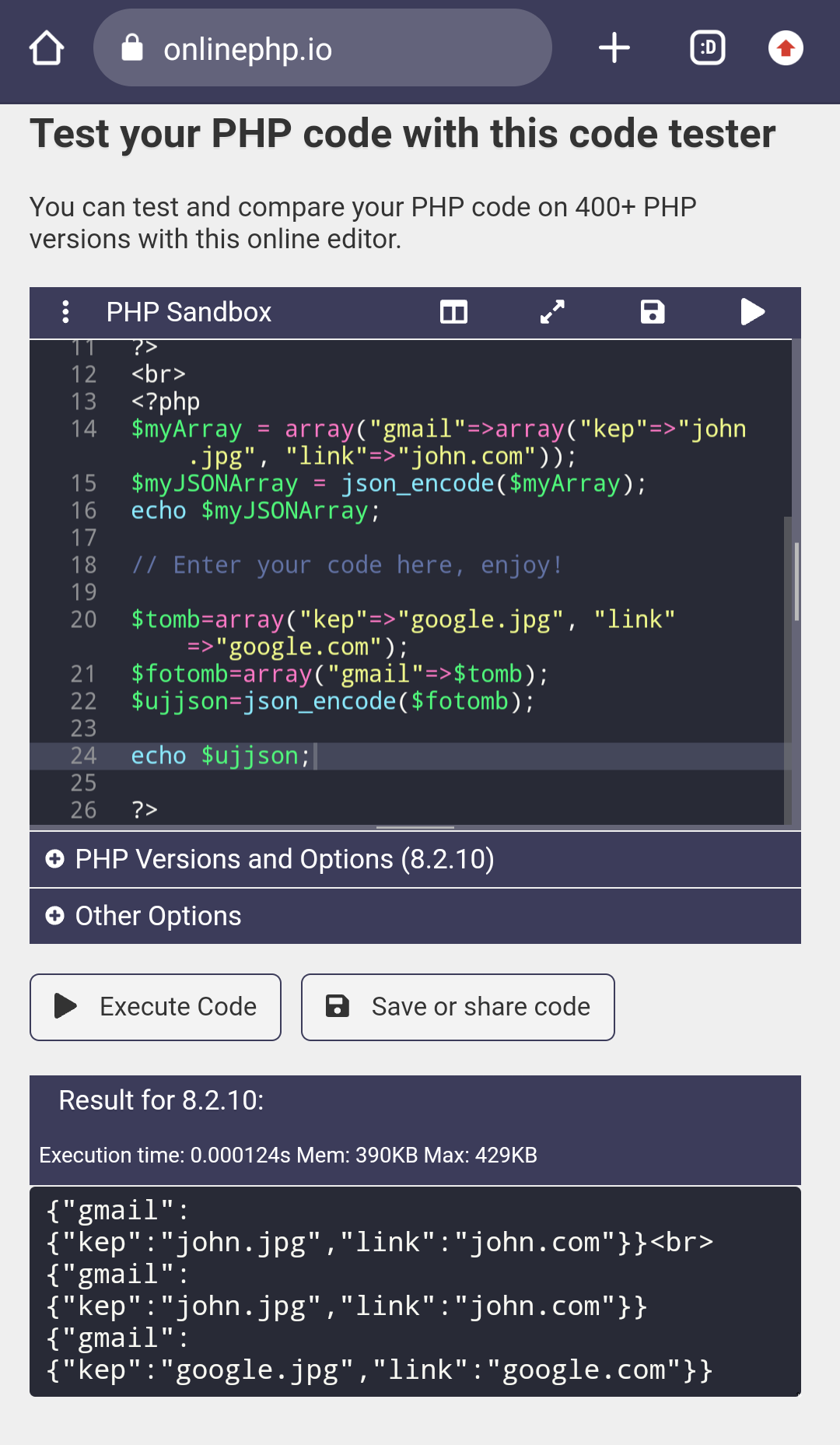

Megnéztem php sandbox-ban. Ott a tiédet is jól mutatja.
[kép]Rendesen szerveren nem tudtam megnézni még egyiket se.
A múltkor a változókkal szerveren néztem és ott nem volt jó.
Tehát lehet a többi se jó, csak a sandboxban.Hétvégén lesz csak időm gép elé ülni.

#21416
Such wow...
<?php
$myObj = new stdClass();
$myObj->kep = "john.jpg";
$myObj->link = "john.com";
$foObj = new stdClass();
$foObj->gmail = $myObj;
$myJSON = json_encode($foObj);
echo $myJSON;
<br>
<?php
$myArray = array("gmail"=>array("kep"=>"john.jpg", "link"=>"john.com"));
$myJSONArray = json_encode($myArray);
echo $myJSONArray;
bzolika10
Köszi, hogy rábeszéltél, nagyon hasznos ez a cucc. egy sorral ki lehet íratni egész tömböket, ami azért elég jó. igaz volt vagy 1 nap amíg összeraktam a keretrendszert Dockerben, de abszolút megérte, abból is rengeteget tanultam, pl forgattam saját imaget, ami elkerülhetetlen volt. Hálás köszi érte
lanszelot
Lehet félre érthetően irtam. Bocsánat.
Ti küldtétek a tömböt, arra utaltam mikor tömbről beszéltem.
A beírt végeredményt az a kód eredményezte. Tömb a tömbben.Erre írtam nekem objektum kell. És a kódot meg is osztottam ami objektum. A változó nevének is azt adtam.
Még nem tudtam csak online php sandboxban kipróbálni, így nem tudom biztosan működik e.
Szerintem a json formázás nem lesz jó. De talán holnap sikerül gép elé kerülni.
