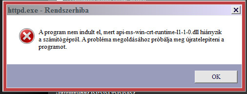

Jó hír, hogy sikerült végül kibogoznom, hogyan is indíthatnám el az oxwallt. Sikerült rátalálni a megfelelő módszerre, mindegyik szerver program alatt. Wamp, easyphp, IIS, xampp - csak épp mindnél előjött végül ez az üzenet:
És tényleg nincs elképzelésem ezen hogyan segíthetnék....
Ha valakinek van ötlete mit jelent ez pontosdan illetve miként segíthetnék rajt kérem segítsen köszönöm! -
