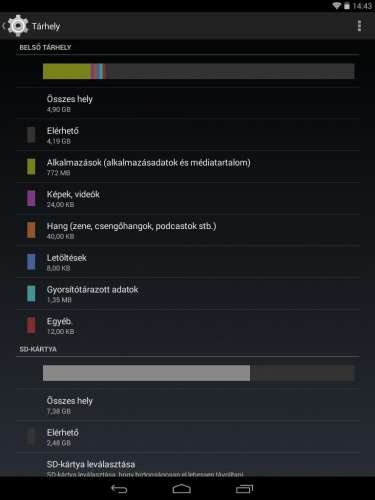

Sikerült menteni mindent.
most indítottam abel megoldását eddig rendben megy minden.
Kész is van 4.9 giga köszönöm a segítséget. gyorsabb volt mint gondoltam

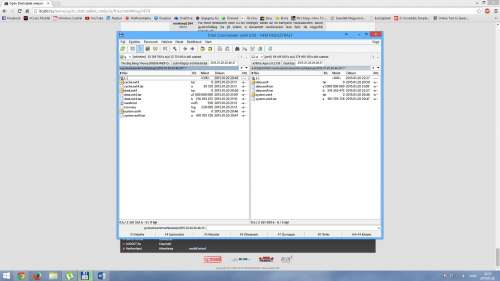

Sziasztok kicsit elakadtam a mentésnél. Teljesen gyári a tab. Tc vel sikerült csinálni mentéseket de csak 5db van plusz a system.tar
http://kepfeltoltes.hu/view/150120/969136770N_vtelen_www.kepfeltoltes.hu_.png
Ezek ha megvannak az elég vagy csak kéne még a többi is? -
