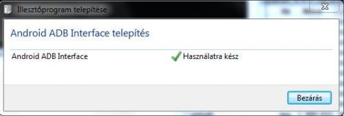

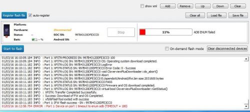

robotomi1996
Tegnap kaptam egy ilyen op3n dott w032i-c3 tabletet a kezem közé én is. Sajnos azért mert nem kapcsol be, se kép, se hang, töltőre sem reagál. Szerencsére a számítógép észleli - gondoltam.
Végigolvastam a fórumot, mindent kipróbáltam, a driverek fent vannak, felismeri a gép, de mégsem jó.
Csatoltam a képet, hogy mi van..: http://prohardver.hu/dl/upc/2016-01/25/593500_wozfxfz0lqrirz7b_12632833_1142247125799876_882587527_o.jpg
Ha a parancssorba a fastboot.exe-t elindítom és beírom, hogy devices, vagy reboot bootloader, sajnos rá kell jönnöm, hogy nem ismeri fel a gép fastboot modeban..
a phone flash tool mégis felismeri.. érdekes ez, van valami ötletetek mit próbáljak még ki? vagy kuka..? -

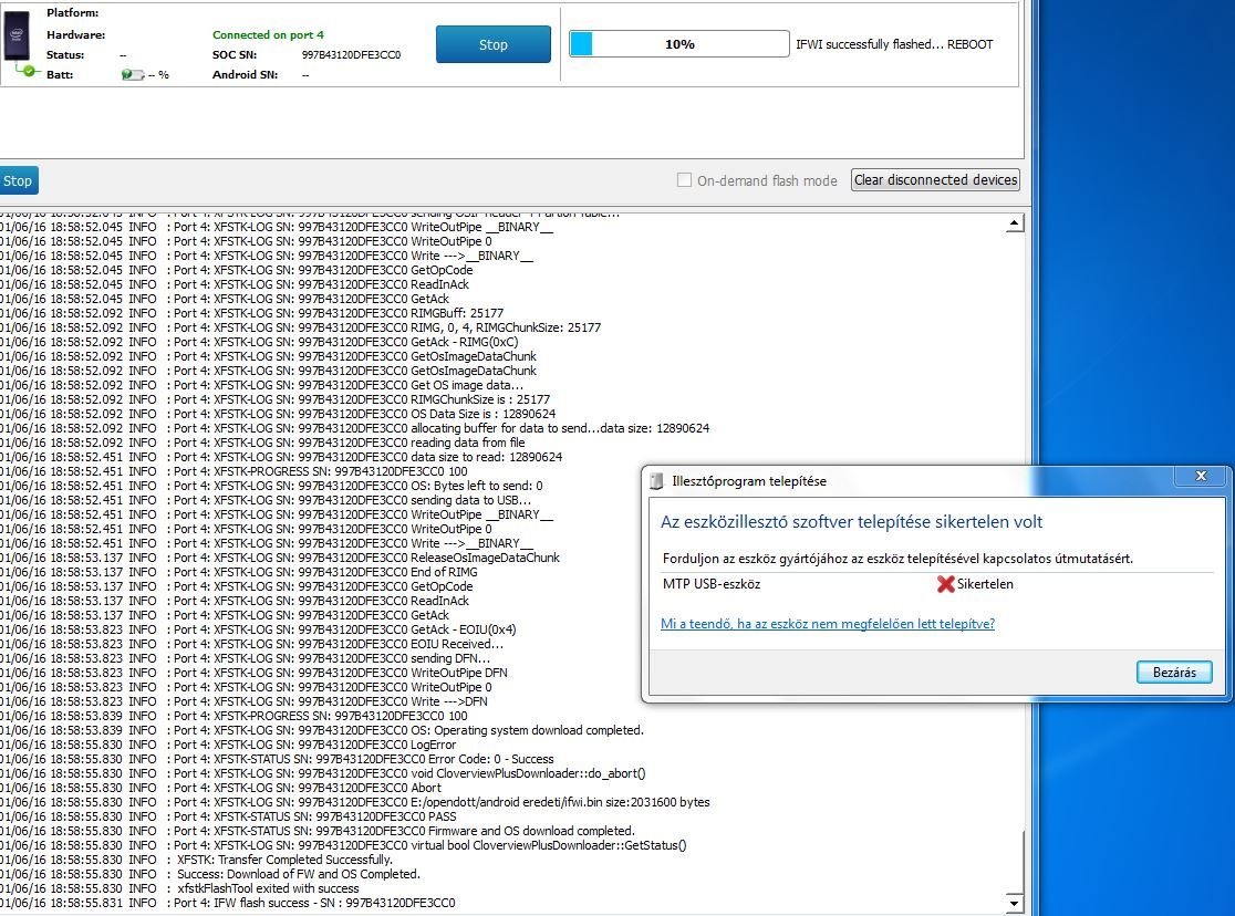

ahogy elnézem és visszaolvasunk, a legtöbbször a w7-nél vannak gondok. nálad is a 10%-nál a rebootkor akad le a gépről, pedig itt simán kellene tovább kúszni a telepítésnek. azt tudom, hogy nálam w10 64 eddig az összes végigfutott. többször van a flash folyamán reboot, tiéd már az elsőnél lehasal...ha itt lennél a közelemben, simán áthívnálak már csak a kíváncsiság miatt...
gascar
csendes újonc
robertho #3845 üzenetére

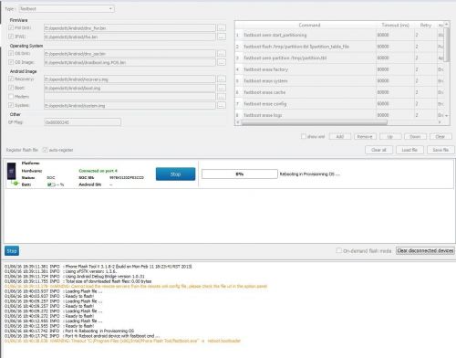

A program helyes használatához eljutottunk.
Nézzük az alapokat, amit eddig feltételeztem, hogy jó.
Először is a telepítendő dolgokat nézzük meg még egyszer.
A windows 7 jó a kompatibilitás szempontjából. Nekem a win 10-be kellett idomítani a drivereket.3 program telepítése történt meg.
IntelAndroidDrvSetup1.1.5.exe
iSocUSB-Driver-Setup-1.0.1.exe
PhoneFlashTool_3.1.8.2_win32.exeFontos, hogy az eszközkezelőben telepítés után ott legyen Intel Soc - Intel Soc USB Driver.
A közölt verzió nem kötelező, akkor ez volt a tömörített csomagban.
Nekem a végén az az iSocUSB-Driver v11 lett. Az intel gondoskodott a win10-es részére a driverről.
Régebbi operációs rendszernél szerencsésebb a helyzet. A win7 ideális így.
Az android driver a működő tablethez kell majd.
Fontos, ellenőrizd, hogy az Intel Soc USB Driver rendben van, ha nem akkor takaríts le mindent ezzel kapcsolatban, aztán gépet újra indítva telepítsd fel rendben őket, akár frissítheted is.A tablet konnektálásnak is van több módja, ami helyes. Az igaz elég a + vagy - hangrőgombot nyomva tartani, mert az USB csatlakoztatással a tablet bekapcsol. Igy teljesül a Power és Volume(+/-) bekapcsolás. Hogy + vagy - ?
+ Droid boot
- sötét képernyő (van aki szerint ez a flash mód)
A két mód máshogy jelenik meg a programban is.
Több tabletet csináltam,a végén már csak + -t nyomva tartva dugtam az USB-re. A program felismerés után úgy is átveszi a vezérlést. Droid módban többször újraindítja, lehet látni a futó parancssorokat a Droid képernyőn.
Ha drivereket jól kiismerted ellenőrizted, akkor a program a program helyes használatával (fastboot!) sikerülni kell. (Rossz eset, ha még van valami ami akadályoz, pl. még valami apróság, vagy már rossz a hardvered)
Sok sikert! Írjál. -
lacafaca
robertho #3840 üzenetére
rakd föl az intelanroiddrvsetupot újra, de elötte (jobb klikk-tulajdonságok-kompatibilitás) állítsd át a kompatibilitást winxp sp3-ra.
ha ez megvan, akkor indíthatod a flah-progit, de itt ne állítgass semmit, ahogy elindult hagyd úgy! tallózd be a a sima flash xml-t.
kapcsold ki a tabot
NYomd a hangerő LE gombot és eközben dugd a gépedre. (pittyenés) semmi nem fog megjelenni, sötét marad a tab kijelzője, csak a gépedből a pittyenés jelzi, hogy megfelelő a kapcsolat és a progi zöldre vált.
start flash és vársz.így nekem mindig ok volt, soha nem volt probléma...remélem sikerül.

Azt nem írtad, hogy Custom üzemmódban rendesen beállítottad a Load file-nál az flash.xml-t és fent a Type-ot is átállítottad, mert mindig elsőre megy, nem áll le csak 100% után és működik.
A hibaüzenetekből az látszik, hogy csak rányomtál a Custom üzemmódra és nem töltötted be az xml filét. -

Egy nagyon jó ismerősöm hozott egy ilyen csodát, hogy nézem már meg, mert feltette töltőre és reggel ár nem tudta bekapcsolni.
Lassan három napja gyűröm ezt a történetet már jó néhány hozászolást végigolvastam és persze a leírásokat is. Nekem az a legnagyobb gondom, hogy script-ig nem jutok el, mert olyan süket mint az ágyú. A flash tool-nál megragadtam és persze az összes hibát is megtapasztaltam. Szerintem szervizes lesz de azért még egy utolsó reményként írok Nektek, hátha van rá megoldásotok.Azért leírom a szokásos hibákat, nyilván már nem tízszer hanem legalább negyvenszer próbáltam, három USB kábellel, két géppel, egyiken Win10 másikon Win7 van. Minden drivert kipróbáltam. Nincs több ötletem. Hátha Nektek van.
Ha From Local Flash-el csinálom ezt írja ki: ERROR : Port 1/2: IFW flash failed - SN : 895FE0CB79366147 - itt 5%-ig jut el.
Ha Costum Flash-el csinálom akkor pedig ezt (ADB ENUM failed): ERROR : Port 1/2: Device on port 1/2 timeout to enum adb (TIMEOUT = 180) - itt 10-22% változó.
Egyik után sincs változás a gépen.
Hát ennyi, köszönöm előre is a segítséget.

Még egyszer, OP3N DOTT tablet gyári frissítése, növelt szabadhely particióval.
Nekem is az volt a probléma, hogy a tableten kb. 2 GB szabadhely volt.
A sok leírás közül az Op3nDott-tab-sw-update.rar -ban levő gyári frissítést választottam.
Ekkor 4.59 GB szabadhely lesz. Verzió, buildszám maradt az eredeti.
Sok leiírás arra hivatkozik, ha nem megy a flashelés, próbálgasd az usb portot, használj rövid kábelt stb.
Ezek próba szerencse megoldások.
A helyes megoldás, ha helyesen használjuk a flashelő programot.
Feltételezem, hogy a géped felismeri a tabod, driverek telepítve, nekem win 10 volt éppen akkor.A Fhone Flash Tool 3.1.8 programot így állítsd be helyesen:
1. Felül a From Custom Flash File rádiógomb választás
2. Load file
3. kitallózod flash.xml filet
4. megnyitás
5. ekkor az üres mezők kitöltődnek
6. Fent a Type: fastboot legyen!!!
7. usb kábellel csatlakoztatod a tabot (akár kikapcsolva is, mert bekapcsolódik)
8. connect, disconnect hangok hallhatók, felismeri, a kék Start to flash gombot nyomhatod
9. android boot modban látod a parancssorokat futni, újraindulások, hangok, stb.
10. jó esetben 5-10 percen belül kész és Helloval indul. Addig ne piszkáld.olvasd el ezeket:
