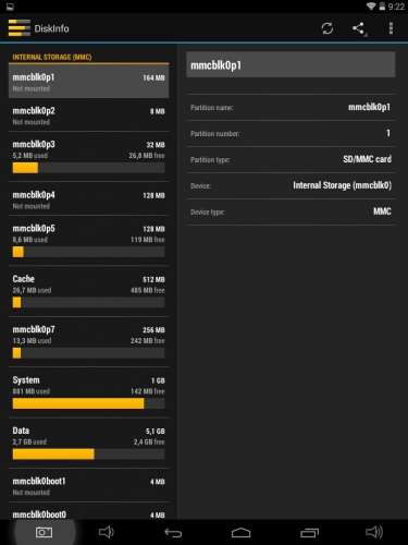

Most hol is járunk? Van 4.9 és 5.9GB-os partíciós script ill. alap rom+root? Vagy van már frissített, gyomlált, rootolt, sd mod-os rom is?szerk: Tök más kérdés, de ha már mélyvíz topic és ennyi szakértő összegyűlt:
Mitől lehet, hogy egy supersu-val rootolt telefonon root alól nem olvasható az SD kártya (storage/sdcard1, a belső leválasztott sdcard0 megy!):
- Root nélkül (filekezelővel) minden szépen megy.
- Root-on keresztül (pl. Totalcmd) írni lehet az SD-re.
- Root-on keresztül (pl. Totalcmd) list/read nincs, tehát mindig tök üres meghajtót mutat. A rámásolás után is.Xda-n keresgéltem, de nem találtam semmit erről. Viszont gyanítom vmi általános - nem készülékfüggő - jogosultsági probléma.

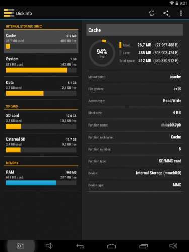

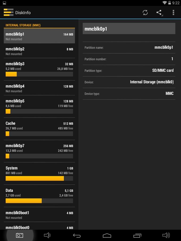

Én sem értem miért 4MB az a két partíció, mindenesetre valódi adat csak 2MB van mindkettőn, a többi nulla, szóval lehet vmi trükk van a dologban.
Lehet, hogy biztonsági okokból van dupla terület lefoglalva, mert gond esetén a firmware-t feljebb lehet irni és van hova. Mégis csak ez a gép hardvereinek BIOS-a.

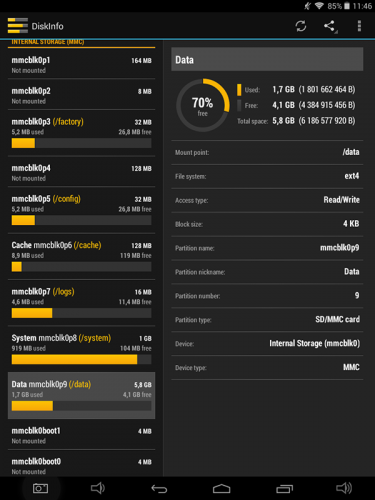

A particiók változtatása tulajdonképpen semmi egyéb, mint a lemez legelső szektorában elhelyezkedő particiós tábla módositása, ez pedig mindössze azt tartalmazza, hogy egy egy partició hol, melyik szektornál kezdődik és hol ér véget. A lemezen lévő adatok, a file-ok allokációs táblája nem változik, nem törlődik. Ebben biztos is voltam, de csak fat tipusú particiók esetén, mivel a linux biztonságosabb, mint a win, ezért is töröl egy-egy file törlésekor visszaállithatatlanul, de az mégis más, mivel ott a file-rendszer allokációs (foglaltsági) táblája módosul, nem pedig a particiós tábla.
És a lényeg:
Ha a particiós tábla úgy van módositva, hogy a szekvenciálisan előrébb elhelyezkedő particiók méretre mind változatlanul maradnak, akkor a mögöttes particiók gond nélkül módosithatók, az elsőbb particiók adatai nem vesznek el.
Igy értelemszerűen elég a 'hátsó' particiókat felülirni, mivel az elsők változatlanul maradnak. A particiós tábla ugyan módosul, de az 'első' particiók tekintetében ugyanazon adatok iródnak felül, tehát ott érdemi, működésre kiható változás nem történik.Változtatás előtt:
part_1 part_2 part_3 part_4 unpartitioned space
[----------- ------------ ------------ -----------------------------............................................]És változtatás után:

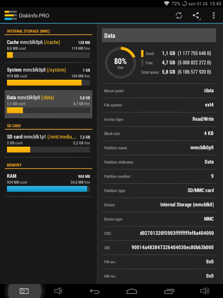

Egy köszönettel én is beugrok, rootolatlan, frissített tabomat a script egyből rendbetette, bár egy adb mappát hozzá kellett pakolnom (volt a gépen szerencsére. Win 8.1., 2 bit.)
óriási riszpekt, ez nagyon szép munka volt. Az OTG frissítéseket ugye eszembe se jusson engedni? (ajánlgatja..)
Gh00st
Nem vagyok otthon ebben a tablet/mobil rootolt világban, számomra ez tényleg mélyvíz.
A lányomnak is van egy ilyen készüléke, leginkább böngészésre és YT videókra használja.
Minden másra megvannak a megfelelő eszközök, tehát nem akarok 200k tabot varázsolni ebből. de egy kicsit több tárhely nem lenne rossz.Olvasgatom ezt a topicot is és az lenne a tiszteletteljes kérdésem, hogy az Abel által készített modot akkor már feltolhatom a tabra?
(nem mertem eddig belevágni, de ez lényegesen egyszerűbbnek tűnik)Wifi, BT, töltés, GPlay működik?
