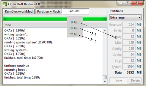

Akkor inkább felteszem még mielőtt bárki bármiféle saját véleményt akarna rám ruházni.Én erre gondoltam speciel.És arra , hogy ezekhez a választási opciókhoz lehetne azt a minimum , és maximum értékeket beállítani , ami alá , vagy fölé nem lehetne állítani , de a min , és max értékek között nyilván lehetne..Persze felmerül a kérdés , hogy ez az egész minek , mert ki akarná máshogy állítani , mivel mindenki a legjonn beállítást szeretné, és az meg mindig ugyan az lenne.De mivel a programban van lehetőség állítani , így ezt az opciót hiányoltam.Egyébként is egy 16 Gb os flahs felhasználható mérete15,634,268,160 Bytes.Ezt lehet partícionálni , és egyebek.

Látom nem érted.Magában a program ablakában nincs feltüntetve , hogy mihez képest állítod azt az éppen mekkora partíció méretet.

Ott van, az LBA_end a flash vége.
A paraméterek pedig:
-b mint begin (partició kezdete)
-s mint size (mérete) és
-t mint type (tipusa).A sorban az -s (size) paraméter mögött a $calc($lba_end-16384) azt jelenti, hogy a data partició a -b paraméter után megadott cimtől a flash utolsó címéig (minusz 16384) tartson, bármekkora is a flash.

Akkor olvasd el többször , hogy mit írtál.Aztán elemezd.A linkelt képen nem az látszik jól , hogy mi mekkora lett a V2 felrakása után , hanem az , hogy az illető emberke feltolta rá a V2 öt .De z nem azt jelenti , hogy nincs tovább , mert ő nem tudott partíciót szerkeszteni , és amblokk úgy ahogy Abel megadta feltette , és kész.Egy 16Gb os gépnél is lehetnek nagyobbak a partíció méretek.

Szerintem ez felesleges, mivel a /data mindig a szabad területből keletkezik. Azaz, ha a /system, /log, /cache stb. partíciók egy megadott mérettel rendelkeznek, akkor a többi szabad hely a /data része lesz.
Az általad említett 16 GB-os verziónál is jól látszik a dolog: [link] Ahogy látható a kolléga Abel v2-es scriptjét használta és az elérhető szabad hely nála jóval nagyobb lett, mint a 8 GB-os verzión.

Végre elkészült a GUI-s flashelő / particionáló / fastboot indító app.
Elég sok időm ráment mire sikerült egy javított fastboot-ot fordítanom. (Lényegében a printf-ek után került be mindenhova egy fflush fügevényhívás, hogy folyamat közben is megkapja az adatokat a fastboot-tól a progi.)A funkciók szerintem egyértelműek, így ezt nem részletezném külön.
Gyárilag 3 féle partíció kiosztás került a progiban:
Large - 5180MB data
Extra large - 5823MB data
Factory - 2152MB data (gyári partíció kiosztás)A zip-ben található image-ek az Abel féle v3 packból származnak, a gyári v2 update utáni állapotot adják a "Factory" partíció kiosztást választva.
Minden folyamat progress bar-al jelezve, hiba esetén egyértelmű hibakiírás jelenik meg a status mezőben (Ready feliratos rész). A hibáról a progi log fájlt készít errorlog_[timestamp].txt néven.
A fehér szöveges részben nyomon követhetők a végrehajtott parancsok és a fastboot válaszai.Partíciós méreteket moddolni vágyóknak feloldható az alapértelmezett csak olvasható mód a következő képpen:
- progi bezár
- resources/config/config.ini 2. sorában található "0" lecserél "1"-re.
- progi elindít
- Partíciós táblákat tetszés szerint szerkesztEbben a módban a minimum és maximum partíció méreteket úgy adtam meg, hogy legyen lehetőség némi kísérletezésre, de ne lehessen nagyon elrontani a dolgokat.
Minden bemeneti mezőbe csak a megfelelő számok írhatóak be, ellenkező esetben jelzi a progi hol van a hiba. Ha a system partíció kisebbre sikerül mint a system.img a progi akkor is figyelmeztet.Ha valaki super expertnek érzi magát és nem fél a beállított korlátokon kívülre merészkedni a partíciós méretekkel / úgy véli az általam megadott korlátok nem biztonságosak az könnyen átírhatja a beállított limiteket is.
Ezt a resources/config/limits.ini-ben lehet megtenni hasonló módon mint a config.ini esetén.
A min max értékek egymás után vannak felsorolva a fájlban a programban található partíciós sorrend szerint.A fejlesztéskor a legfőbb szempont az egyszerűség és a biztonság volt, így minden helyzetre felkészítettem a programot ami az eszembe jutott. A saját tabletemmel a fejlesztés során kb 20x ujraflasheltem a készüléket mindenféle partíciós kiosztással, így stabilnak mondható a program.
Néhány kép az appról:
A progi innen tölthető le:
[link]Op3n_Dott_flasher.zip tartalmazza a progit az Op3n_Dott_flasher_source.zip a forráskódot (Lazarus).
Ha valaki megcsinálná a magyar nyelvű változatot az jelezze, nekem ehhez már nem volt türelmem.A forráskód szabadon változtatható bővíthető stb.
Rémélem jó hasznát veszitek
