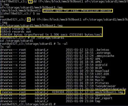

Amúgy a linkeltben is rosszul van 2 parancs, van az of után egy space.
"dd if=/dev/block/mmcblk0boot0 of =/external_sd/mmcblk0boot0.img
dd if=/dev/block/mmcblk0boot1 of =/external_sd/mmcblk0boot1.img"És így helyes:
dd if=/dev/block/mmcblk0boot0 of=/external_sd/mmcblk0boot0.img
dd if=/dev/block/mmcblk0boot1 of=/external_sd/mmcblk0boot1.img -

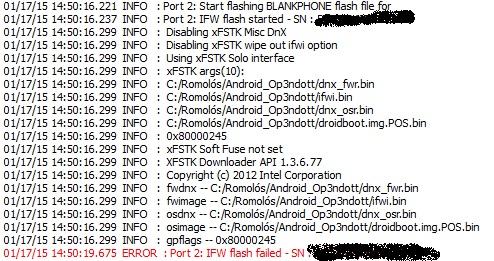

a log ablak tartalma (tool alján) többet mondana, hogy meg tudjuk mondani, mi a baj....
egyébként meg meg kell próbálni többször, egymás után, mert nekünk sem jött össze mindig minden elsőre...jó lesz az, meglásd. (2-3-4 próba után, ha fennáll a hiba, akkor van vmi általában...)

egyébként normális ez?: bekapcsolva a tab folyamatosan üresnek jelzi az akkut és kiírja, hogy csatlakoztassa a töltőt, kikapcsolva pedig, amikor rádugom a töltőre, akkor meg az akku megjelenik áthúzva felkiáltójellel....
szerk: uh... ez amatörizmus volt részemről, köszi Soma!

Amúgy az lehet, hogy a boot0 és boot1-et nem tudom CWM alól lementeni (valami BusyBox-os cuccot ír ki), hanem csak úgy, ha a gép rendesen be van kapcsolva?
Esetleg majd rá tudnátok nézni a NavBar-ra is, hogy a gombokat (screenshot, vol+/-) hogyan lehetne eltűntetni? A maradékot meg középre rendezni?
