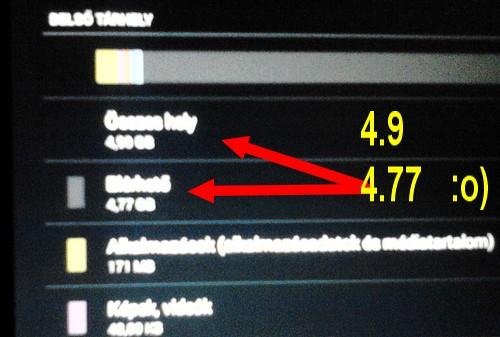

Én is szeretném megköszönni Soma, és a többiek munkáját! Nekem is sikerült 4.9 GB-osítani a második tabomat, amire eleve nem ment fel a gyári frissítés. Ez amúgy is a problémásabb tab. Az első TAB-on lefutott a 2 gyári update, az még a youtubeos módszerrel van rootolva, sd-sítve

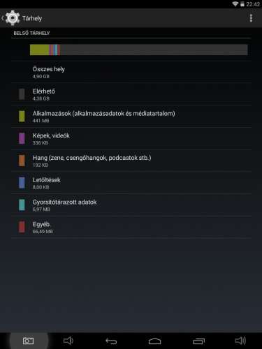

Itt a "flashelhető rom" lesz az, ami normális tárhelyet ad, ugye?

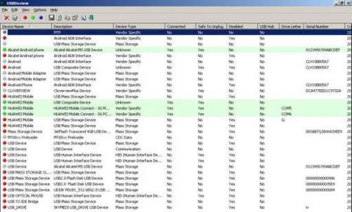

Itt egy tool az USB portokhoz.
Kicsi, csak 80 K.Ezzel tudjátok megnézni a csatlakoztatott cuccokat és be-kikapcsolni azt ami átmenetileg nem kell.
Minden installált vagy csatlakoztatott eszközt megmutat.
Az eszköz-sávon klikk a piros, zöld, stb ledekre a ki-bekapcshoz.A link:
