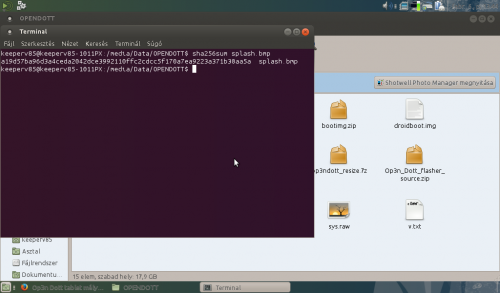

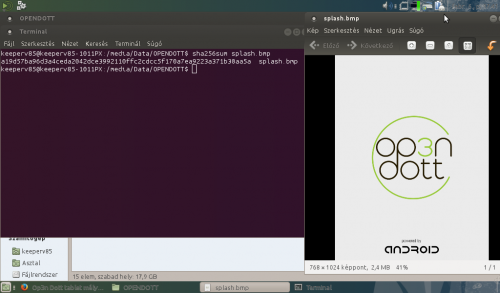

A logo.bmp SHA256 általam számolva: 7d235214f825ec948f73c33943d57f5f613e278f4435344b077870ad58e07378
A számoló progi amit használok:
https://kanguru.zendesk.com/attachments/token/0xdkf3ohvnbjyd4/?name=sha256sum.exeA splash.img-k összehasonlítva pedig (dott - modecom freetab 7800):
[link]Nem tudom te mit és hol / hogyan nézel
Keeperv85
"A splash.img-ből exportált bmp-n SHA256-ot számolva megkapom azt a bizonyos headert amit SHA256-nak véltem a splash.img-ben.(0x2AC offset)"
Ezt hogyan?
Az splash.bmp kulcsa:
a19d57ba96d3a4ceda2042dce3992110ffc2cdcc5f170a7ea9223a371b30aa5a
Ehhez képest a splash.img tartalma a megadott offszettől, karakteresen:
}#R\Uffffffffs\UffffffffC\Uffffffff_a>'\UffffffffD54Kxp\UffffffffX\Uffffffff0\u02921\Uffffffff\UffffffffE\Uffffffff\UffffffffB
Ebből látszik, hogy ez a mintázat csak az utolsó biten tér el és ismétlődik, tehát ez biztos nem egy SHA kulcs...
..vagy én értettem valamit félre?
