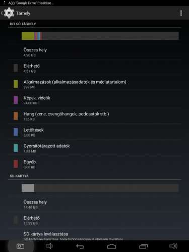

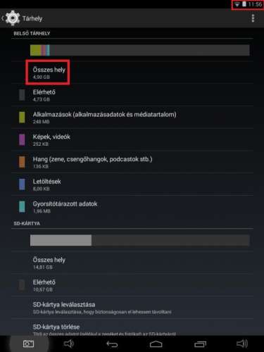

Kész!
Van 4,9GB helyem. Az USB miatt rengeteg szívás volt vele (reboot után más porton tért vissza), de végül a sleep nélküli xml-lel ment a flash. Utána strandpapucs megvolt, CWM megvolt. Most már csak annyi a gond, hogy kb. teljesen gyári állapotban van. Egyik app-om sincs meg. A tgz kicsomagolása egyébként jóval kevesebb időt vett igénybe, mint a becsomagolás. A tgz mérete 467MB volt (ha jól emlékszem).
Hogy tudom visszaszerezni a dolgaimat?
