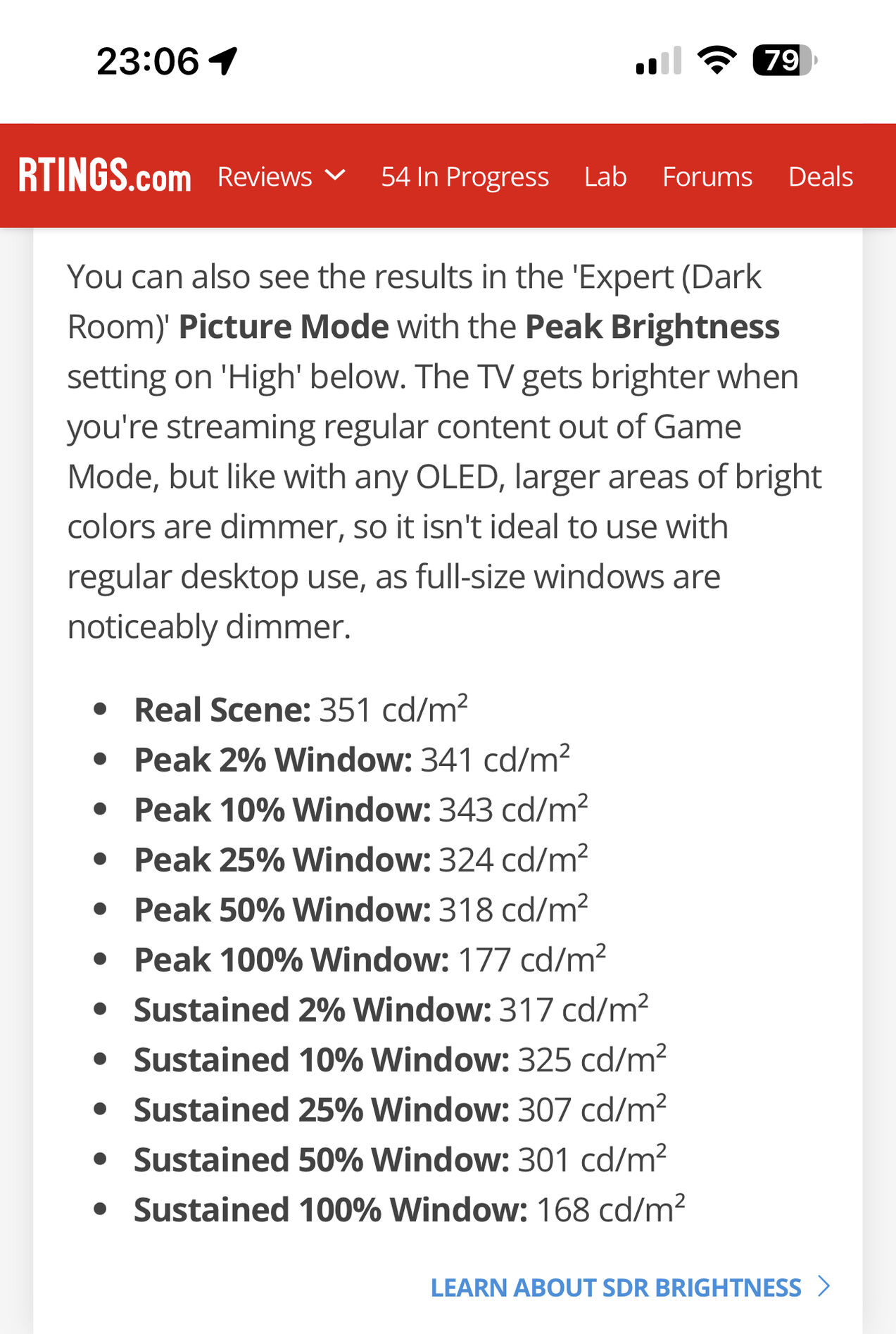

Én sem vártam ilyen változást, de eddig azt kutattam hogy lehetne több fényerőt kihozni a TV-ből, most meg már majdnem bántó volt néhány jelenetnél a sok fény.
Lehet hogy pont bele nyúltam olyan anyagba (konkrétan a Foundation S02E02) ami fényesebb az átlagnál? Ezt néztem végig, meg bele pörgettem néhány másik tartalomba. Minden esetre a sötétebb jeleneteknél látható a változás, korábban találkoztam a tipikus jelenséggel, hogy egy éjszakai jelenetből nappaliba váltás során látható volt, hogy megemeli a TV a fényerőt kb. 1 mp késéssel. -

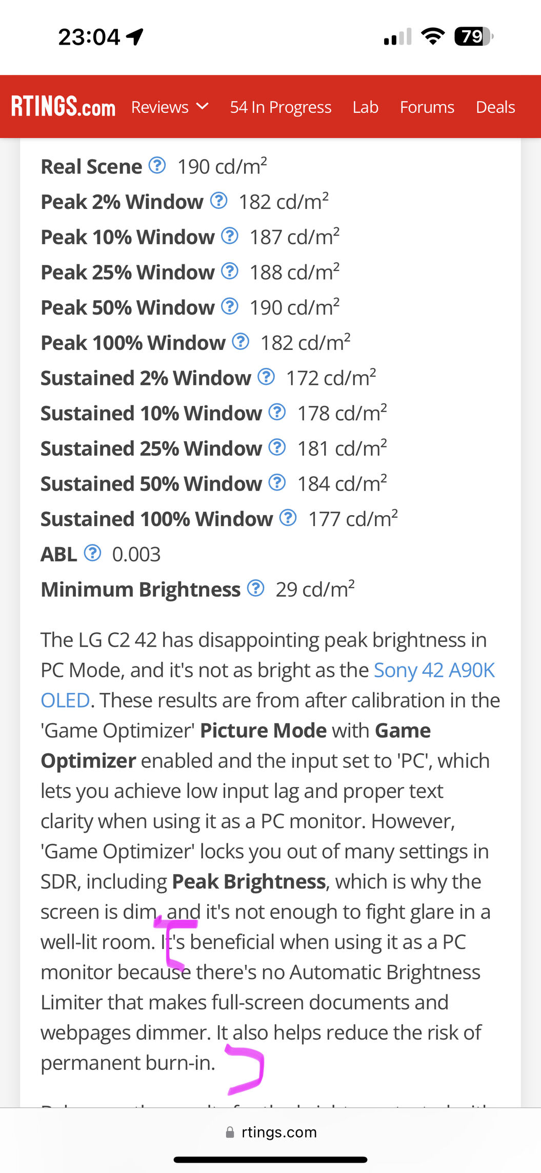

Valóban nem árt utánajárni, ha valaki RGB/WRGB OLED monitort venne v. számítógépre (PC, laptop, mac, stb) kötve szeretne OLED TV-t használni. Az RGB OLED kijelző fehér kontúroknál jelentkező anomálián túlmenően az LG WRGB pixelstruktúrája is lehet zavaró (itt a fórumon is volt már ilyen): a fekete - sárga találkozásánál lévő zöld és piros színek (pár centiről makróval):
Eltérőek az igények és a felhasználás összetétele is, a méret és minden más is.
6 év 55"-es után már nem szeretnék kisebbet a PC-re kötni, ...sőt ha tehetném, már 97" G2 lenne a falon... -
