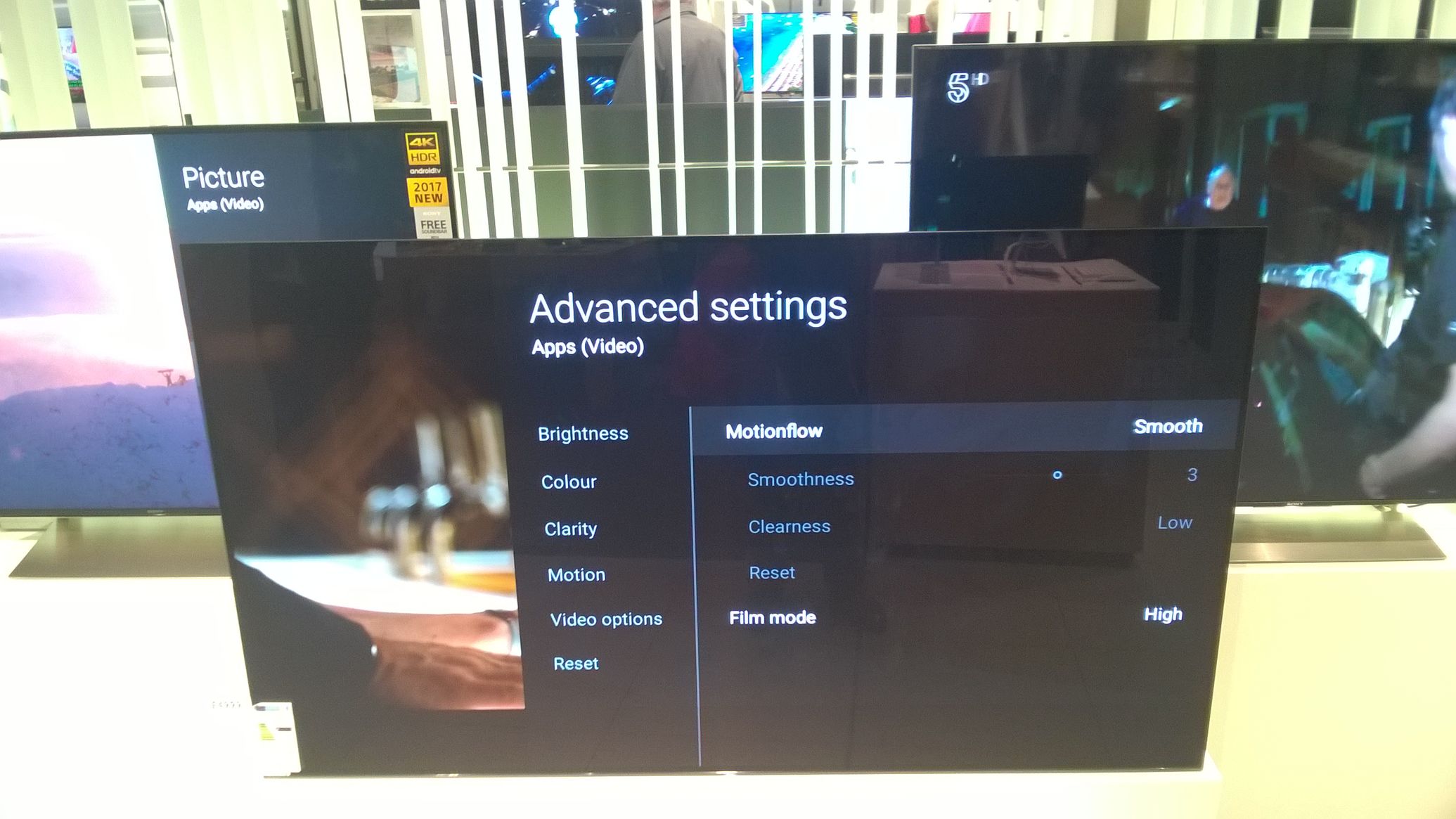

Megszereztem a Sony féle üveg fújós oled demót. Hát mit mondjak, sőtét szobában nagyon jó. A sakkos után a 2. kedvencem...

Nos, ma megnéztem ezt a A1-es motionflow-t. Van alacsony és magas állása.(egyedi sémában:tisztaság)
Az észrevtelem az, hogy az alacsony az gyakorlatilag az OFF állás, ami nincs is külön.
A magas opció pedig túlságosan vibrál és komoly fényerő veszteségel jár, tehát számomra kilőve...
Ha a fényerőtől eltekintek, akkor is nagyon zavaró a vibrálás... Az alacsony pedig szerintem nem csinál semmit, nem véletlenül nincs OFF lehetőség. -

"A BFI-t be kellett volna kapcsolnod, hogy megnézzük mennyire használható! Az a TV pont abban különleges, hogy van benne bfi."
Ejj, srácok! Hát hányszor írjam le, hogy bekapcsoltam?
A "Motionflow" a SONY tévéken, ami a BFI-t aktiválja.Azt bekapcsoltam. Igaz, a beállításaival nem sokat "játszottam", de majd alkalmasint, ha ismét eljutok az áruházba, letesztelem a sport adásokkal az is.

A Motionflow kapcsán írtam, hogy teljesen egyezik a menü a korábbi, újabb SONY tévék menüjével (pl. W sorozat), így valószínűleg van benne BFI.
A hatását a beépített lejátszó/szoftver hiányosságai miatt nem lehetett lemérni.
Az M4 HD-n viszont a kosármeccset úgy néztem, hogy bekapcsolt állapotban volt a "Motionflow". Nekem mégis "röcögősnek" tűnt a kép egy kicsit.

Nos, tehát...
A SONY XBR-55A1E OLED televízió tesztelése nagyon tanulságos volt, és egyelőre erősen felemás érzéseim vannak a készülékkel kapcsolatban.
Az USB kulcsomon vittem a korábbi tesztekhez használt "programcsomagot": fekete teszt, kontraszt és bevilágítás teszt, Full HD filmek, 4K filmek, animációk, 4K képek és 4K HDR demók.
A lentebb ismertetett körülmények között, a maximális objektivitásra törekedve teszteltem a készüléket.
- Elsőre azt tűnt fel, hogy meglepő módon visszafogott a külcsín. Oldalról, hátulról a nem szokványos állványt leszámítva annyira azért nem különleges, szemből pedig egy üveglapnak tűnik. Félreértés ne essék... modern, letisztult, de valahogy képen innovatívabb, mint élőben. Szemből egyébként sokkal kisebbnek látszik, mint amilyen valójában. Ott az áruházi közegben inkább tűnt egy 40 col körüli készüléknek, pedig a gyári méretek nem hazudnak.
Ráadásul nem több készülék között volt, hanem egy külön kis "szigeten" kitéve, amelyet úgy vettek körbe a felpolcolt dobozok, hogy a TV elé "kuporodva" szinte egy szobában érezhettem magamat.
Nagyjából 1 méterre tőle, középen elhelyezkedve, ülve vizsgáltam.
- Egy új, gyári 4K HDR demo futott rajta, a téma egy üvegfúvó műhely munka közben... Természetesen "élénk" mód volt beállítva, így a színvilág kicsit mesterkélt, de rendkívül lenyűgöző volt, makulátlanul éles képpel, tökéletes fekete megjelenítéssel.
Én egyébként az átlaghoz képest jellemzően magasabb fényerővel kedvelem nézni a tévét, és a filmeket, de amit az "Élénk" mód hozott fényerőben, az már nekem is sok volt. Ha valakinek fontos a nagy fényerő, akkor ebben a készülékben nem fog csalódni.
- A következő lépésben, sőt leginkább az innovatív "Acoustic Surface" technológiára voltam kíváncsi, így elindítottam előbb a "Bunny 4K" demót... majd miután ez színes pixelekre esett szét folyamatosan, és akadt, gyorsan váltottam a "Sárkányos 4K" demóra.
Ezt már betöltötte és lejátszotta rendesen. Meglepett, hogy a hangerőt mennyire fel kell tekerni. Az áruházban nem volt tömeg, különösebb zaj sem (zene sem szólt a közelben), mégis a maximális 99-es hangerő közelébe fel kellett tekernem, hogy "mozis érzetem" legyen.

- A látvány: a legfontosabb tulajdonság, és itt találkoztam a legtöbb ellentmondással. Szándékosan "Normál" képmódra váltottam, gyári értékek mellett.
A HD adások egyszerűen csalódást keltőek voltak. Pixeles, valamilyen mértékben zajos volt mindegyik film. Komolyan mondom, hogy bármelyik, az elmúlt hetekben-hónapokban általam tesztelt, hasonló, vagy nagyobb méretű IPS paneles SONY/LG/Samsung tévé szebb képet adott a "Galaxis Őrzői" című filmet is lejátszva.
Az A1E képe sok helyen "zizis" volt, a karakterek élei recésedtek. Amit igazából nem is értek.
Meglehetős kettősség jellemezte 4K és HDR filmeket is. A 4K képek tűélesek, gyönyörűek voltak, a filmek közül a "Travel HD" például különösen élethű képet produkált (mintha az emberek ott lettek volna előttem a helyiségben), de a "Tomb Raider PS4" demó ezen a tévén volt a "legcsúnyább". Egy tökéletes, 10/10-es UHD képminőséghez képest egy olyan erős 8-9/10-et tessék elképzelni. Messze nem nézhetetlen, de nem is tökéletes.
Furcsa módon a SONY saját "4K HDR Camp" demójának bizonyos részei kristálytiszták, vibrálóak voltak, bizonyos részei pedig "csak" szépek.
Még furcsább módon a legszebb látványt az "LG Chess demo" nyújtotta. Azaz nyújtotta volna, ha nem kb. 2-3 FPS-sel játszotta volna le.
Itt már igénybe vettem a mozgásmegjelenítésért felelős "gépi tuningot", hátha... de nem segített.
Amúgy az LG "Cinematic" és a "NASA" HDR demói is gyönyörűek voltak ezen a készüléken.
Végignéztem az összeset, az összes jobb UHD demóval együtt, és meg kellett állapítanom, hogy kicsit mesterkélt a színvilága a tévének, ha "Élénk" módban van.
A "Normál" módban pedig már túlságosan fakóak a színek. Valahol a kettő között lehet az igazság; nyilván érdemes bekalibrálni, illetve megfelelően beállítani.
Azért fontos megjegyezni, hogy az LG C6V és E6V egyező tesztjei alatt ilyet nem éreztem.
Egyébként kirívó bevilágítási, kontraszt hiányosságra utaló, stb. hibát nem láttam.
A mozgás azonban a legtöbb tartalom esetében szaggatott, akadozott valamilyen mértékben.
