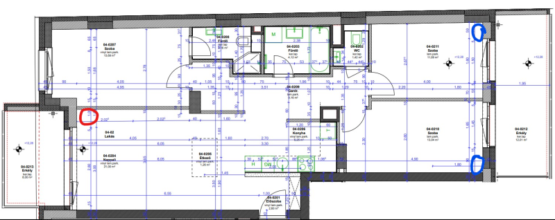

Szerintetek ez kritikus zigbee hálózat távolság?
Pirossal karikázva a hub helye, a kék körök pedig a led vezérlők, köztük 13 méter távolság van légvonalban. A lakás összesen 87nm. Sima lesz a kommunikáció?

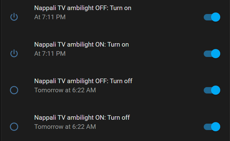

HA ban akarnek egy alap automatizmust beallitani az alabbi scenariora:
- ha a tv be van kapcsolva, es naplemente utan X perccel vagyunk, kapcsoljon egy wledes szalagot
- ha a tv ki van kapcsolva, es naplemente utan X perccel vagyunk es bekapcsolom a tv-t, akkor kapcsolja melle a wledes szalagot is
- tv kikapcsolasnal ugyanez, ha eg a led szalag es kikapcsolom a tv-t, akkor kapcsolja ki a szalagot isprobaltam egy automatizmusban lekepezni, de nem igazan mukodik
valakinek tipp? Lehet darabolni kellene?

TCL tvket miként lehetne HA-ba integrálni ?
deviceként csak DLNA Media rendererként vagy Android TV remoteként jönnek felA cél az lenne hogy ötemezést, automatizmust tudjak rárakni. Pl ha a tv be van kapcsolva, akkor napnyugtakor kapcsolja automatikusan az ambilightot a tv-nél
az ambilight egy WLEDes vezérlő, az már integrálva van -
