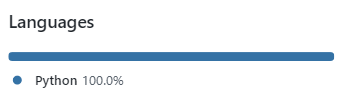

A forráskód oldalán ez elég beszédes:

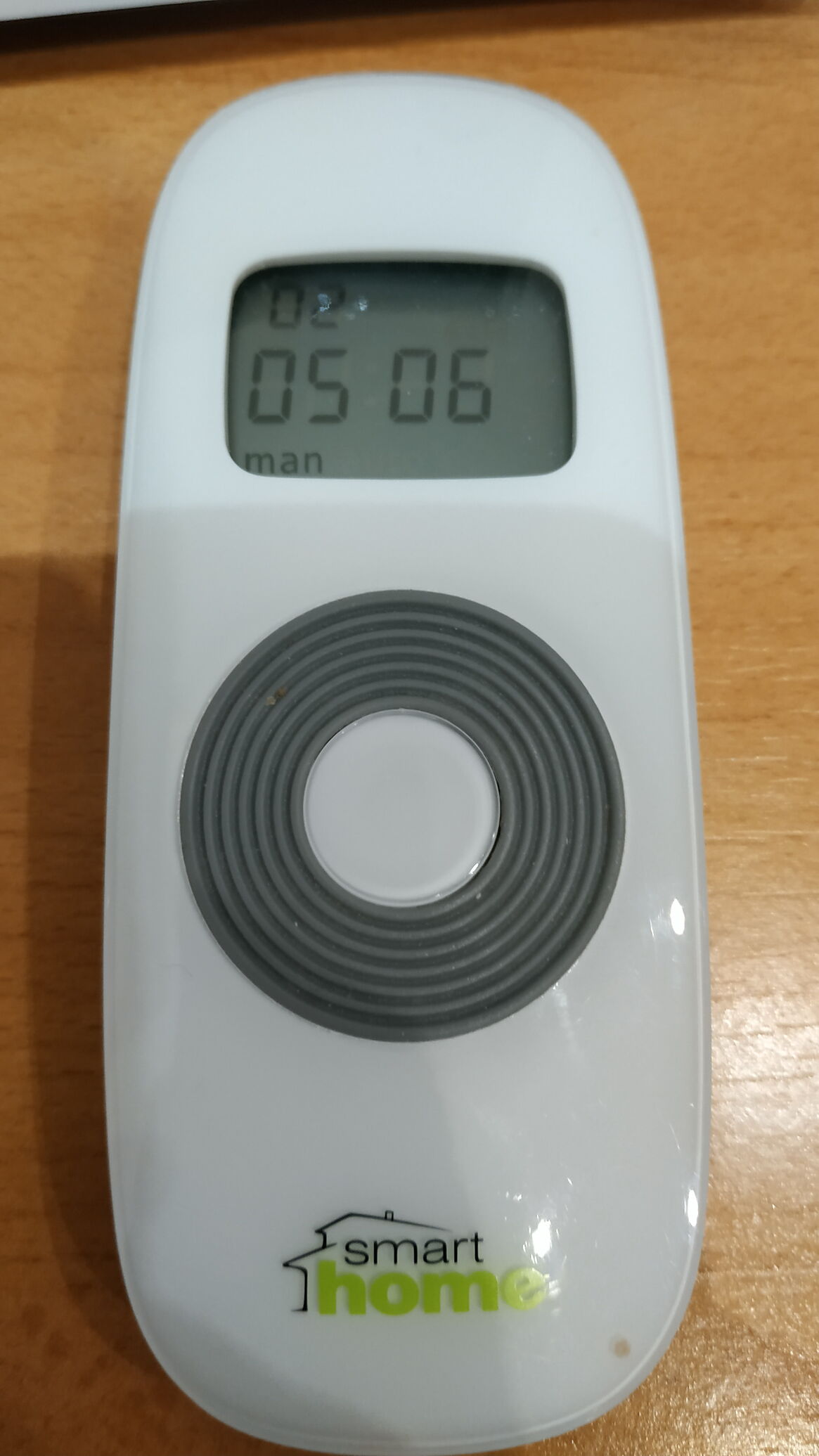

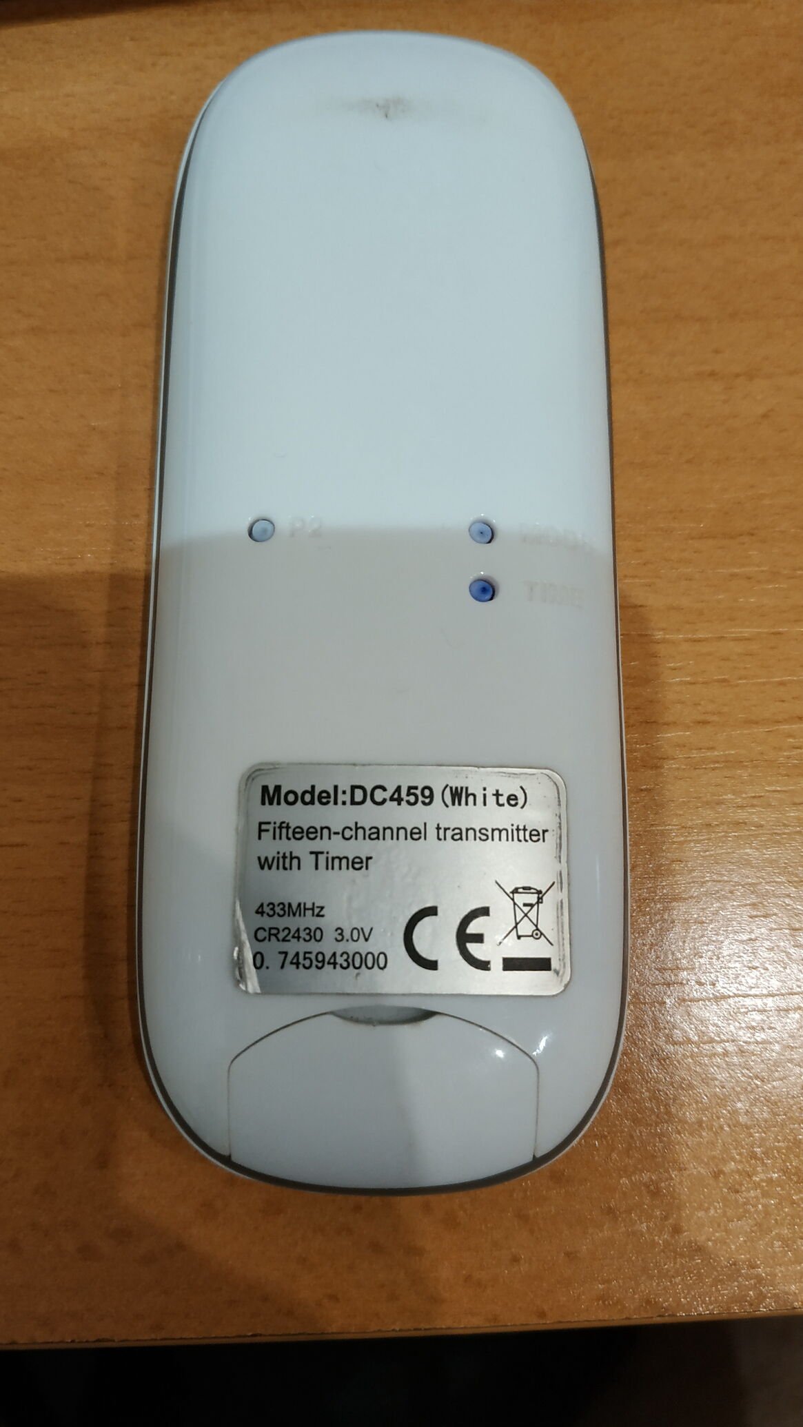

Pont a héten (is) volt róla szó, h ezeken a motorokon nagyon ritkán fordul elő kétirányú vezérlőbemenet, ezért csak rádiósan irányíthatóak. Még azon a márkásabb típuson amit a héten linkelt vki, is csak egyetlen bemenet van, ami csak vészkapcsolásra jó, irányításra nem. A Smart Home-on meg szerintem még az sincs.
Ettől még korlátozottan okosíthatóak egy 433 MHz-es adásra is képes wifi-433 eszközzel (régebben azt írtad itt, használt Sonoff RF Bridge-et, az elvileg jó lehet erre), a módszer hátrányaival: nem lesz pozícióinformáció vagy pozícióra állítási lehetőség, és késleltetéseket kellhet beiktatni egyszerre több redőny vezérlése közé.
Dragon1993: "Amennyiben a DD7002B készülék kis LED-je zölden villog, a gyártó frissíti az applikáció szoftverét (ez eltarthat akár 12 óráig is)" - WTF
dragon1993
Elemental #33228 üzenetére
A hivatalos megoldás ez lenne: [link]
Én vettem egy Sonoff RF Bridge-et a butább DC105 távirányítóval rendelkező redőnyhöz.
Alapból nem támogatja Portisch FW telepítés után MQTT-n vagy webhookat tudom vezérelni.
Sajnos redőny pozíciót nem tud (szerintem a hivatalossal se tudna), erre akarok egy időzítésből számolt értéket, de időm nem nagyon volt foglalkozni vele. -

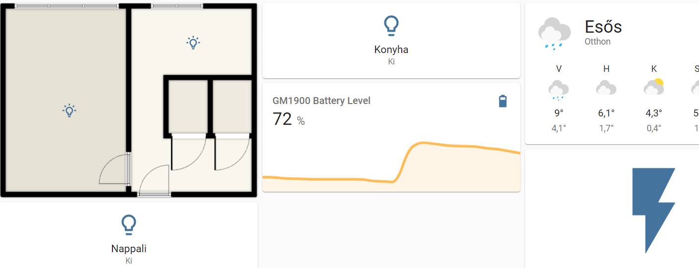

Elsőre vettem két darab ilyen Gosund SW9 kapcsolót: [link]
Fázis kell hozzá, de a szobában pl. a csillárnál gyárilag két kapcsolt fázis volt, de már LED-es lámpa van ott, ezért a második fázis kapcsolt vezetéke lett a nulla, így nem kellett nullát oda vezetni.Tasmota-t raktam rá, a gyári leírás szerint könnyen ment, egy Nodemcu-val.
A rendszert egy 10e Forintos Dell Wyse-n futtatom, pár hete írtátok, hogy elég neki, és tényleg elég, illetve teljesen néma.
A HA panelem így néz ki: [kép]
