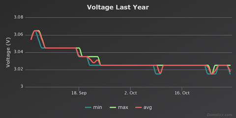

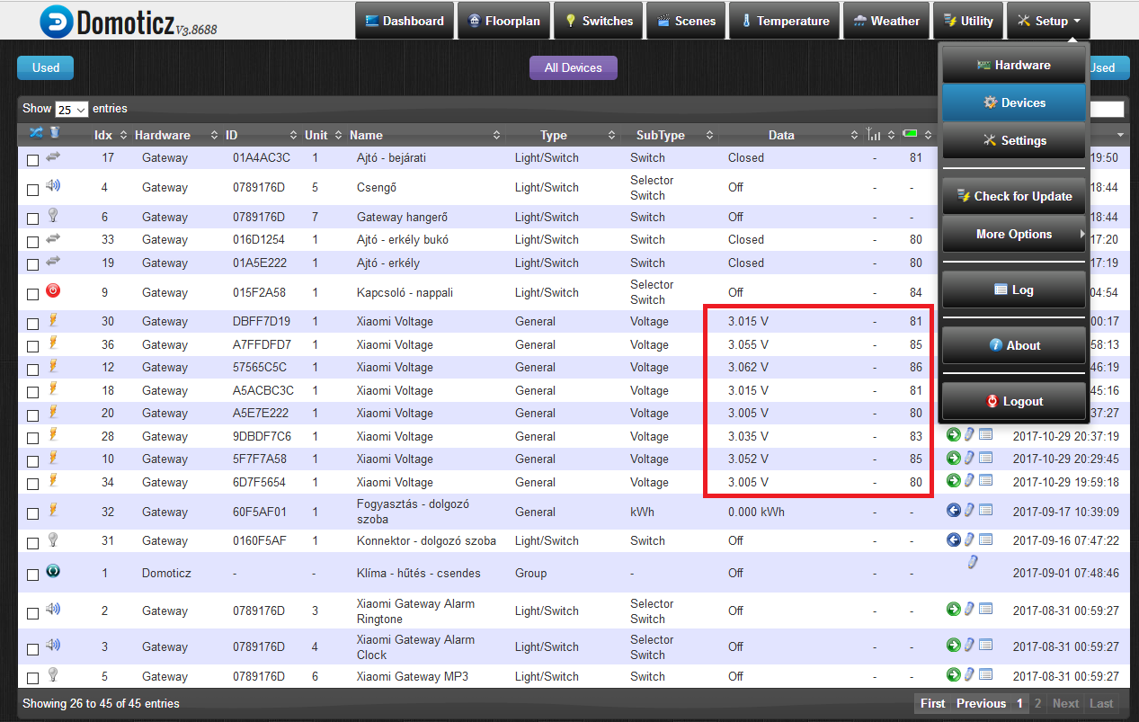

Van ehhez hasonló night lightom, és tényleg baromira jó. Tudom, ágyúval verébre, ráadásul a végén jó eséllyel lesz majd valami gányolt izém, ami ráadásul talán többe is kerül mintha kész megoldást vettem volna. A lényeg most a tanuláson van, kimaradt az életemből ez a vonal teljesen viszont érdekel, szívesen olvasok róla és szívesen próbálkozok.
qqzs: Domoticz alól látod az összes szenzor elemének feszültségét.

itanczos
Igen, HomeAssistant is mutatja az elemeket.
A merülési riasztást magad kell megcsináld!
De szerintem a gateway is riasztani fog.

Piedon
Lehet, hogy lúzer kérdés de ezt a feszültséget hol látom domoticzban?
