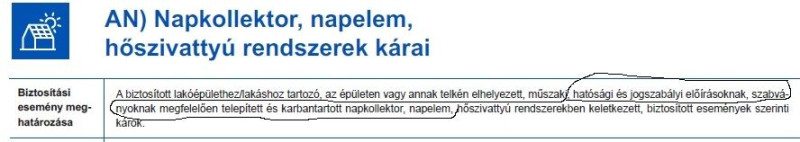

még ennyit talátlam a mi szerződésünkben:
"a műszaki, hatósági előírásoknak vagy a telepítési útmutatónak megfelelően telepített rendszerek kárai, amennyiben ez a kár létrejöttében közrehatott."
Tehát akkor az én értelmezésem szerint (és várom a cáfolatokat) akkor nem fizet a tűzeseti leválasztó hiánya esetén, ha emiatt gyulladt ki a napelem

*pontosítok:Természetesen biztosítási esemény, ha tűz következtében a napelemes rendszer is károsodik.
Csak "Biztosító által nem fedezett kár (kizárás)" lehet:
"Nem a műszaki, hatósági előírásoknak vagy a telepítési útmutatónak megfelelően telepített rendszerek kárai, amennyiben ez a kár létrejöttében közrehatott."
(És itt jön a fent említett fogás keresés...) -

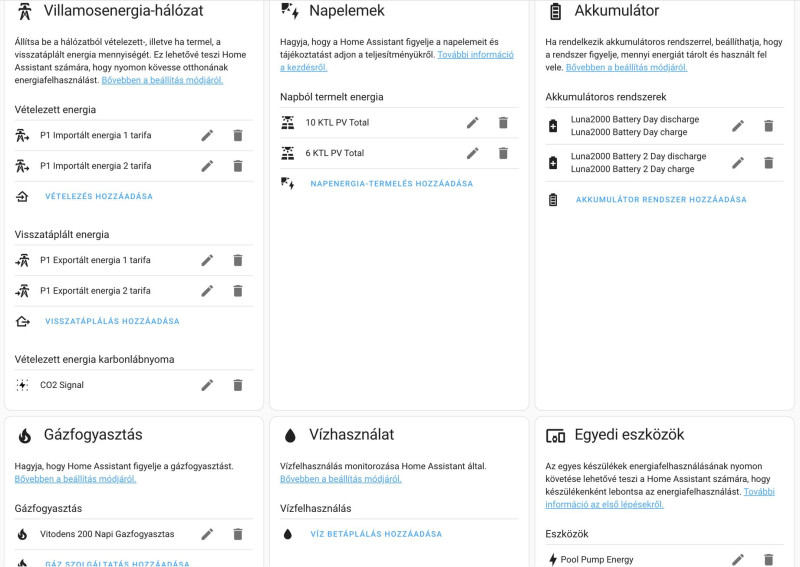

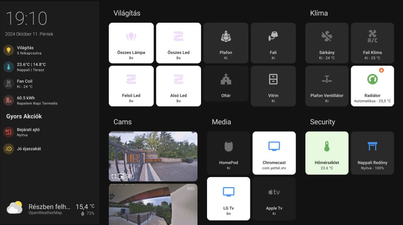

Nem tudom melyik részére gondolsz pontosan.
- Ha a villanyóra mérésére akkor azt HomeWizard P1 mérővel: Link
- Ha a gázra akkor egyel lejjebb leírtam
- Ha a sok kapcsolóra, klímára, Fan-Coil-ra azokat meg vagy zigbee, vagy zwave stb dolgokkal.Alapvetően nem gond ha nincsen internet, mivel a rendszereim nagy része nem felhő alapú integráció ezért belső hálón kommunikálnak vagy saját rendszereinken, ha megáll az internet szolgáltatás akkor is megy minden. Akkor lehet gebasz ha egy switch megáll stb..
A kapcsolók 99%-a zigbee-n keresztűl megy de mindegyik buta kapcsoló, tehát működik kézzel is, mögé van építve egy okosító relé, ezért mindegy, hogy kézzel vagy távolról kapcsolod mindig működni fog, még akkor is ha tönkremegy a relé akkor is lehet kézzel kapcsolgatni a kapcsolókat.
Egyébként nem vagyok programozó se.. se villanyszerelő.. csak érdekelt a téma és mindennek utána olvastam és amit lehetett megcsináltam magamnak.
