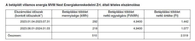

Az enyém épp a héten jött meg az elszámoló számlával, aminek időszaka 2023.01.04-2024.01.03
A napelem pedig 2020 áprilisban volt beüzemelve, vagyis nem indult újra a beüzemeléskor.
Nos ennek a számlának a mellékleteként pedig ott van a
"NYILATKOZAT ÉS KIFIZETÉSI KÉRELEM
lakossági felhasználó háztartási méretû kiserõmûvel termelt betáplálási többletének elszámolásához" című dokumentum.
Ebben miért van az elszámolás a következőképpen megbontva?
2023.01.04-2023.07.31
2023.08.01-2024.01.03
A "Betáplálási többlet nettó egységára (Ft/kWh)" nem változott, mindkét soron 4,9400
Erre tudja valaki esetleg a választ?
Volt ezek szerint 07.31.-én is távleolvasás?
