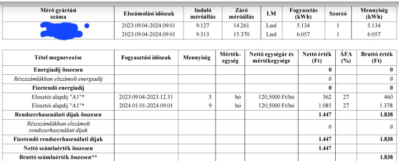

eegerferenc #63933 üzenetére
Most egy elektromos autóval kis klímás kiegészítő fűtéssel 5134 kWh lett az éves fogyasztásom.
Mire számíthatok ezután? Felejtsem el a klímás kiegészítő fűtést, és csak a szükséges minimális áramot fogyasszam el, hiába többet termelek?

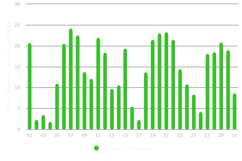

Frankie50
Jó helyen élszNálam kicsit gyengébb mint a tavalyi, kb két átlagos napi termeléssel kevesebb. Csak pár napon jutott el a vágásig, másfélszeres panel mennyiséggel, cserébe sok volt az esős, felhős nap.
Október az elszámoló hónapom, kb 250 kWh plusszal zártuk azt a 12 hónapot
Szóval éves elszámolásban egyenlőre rendben van így. -

asdf_
Többi októberhez képest a mostani milyen volt? Érezhetően erősebb, nem? Próbálom belőni magam, mennyivel korrektúrázzak a túlnapelemezés miatt. Hülye számolási módszer jön, a havi termelésem a tetőn levő kWp 75x-ese lett ebben a hónapban. Ez mennyi azoknál, akiknél velem ellentétben nem egy vízszintes vonalat húzott (még mindig
) az inverter mondjuk október 20, 21, 22-én?
