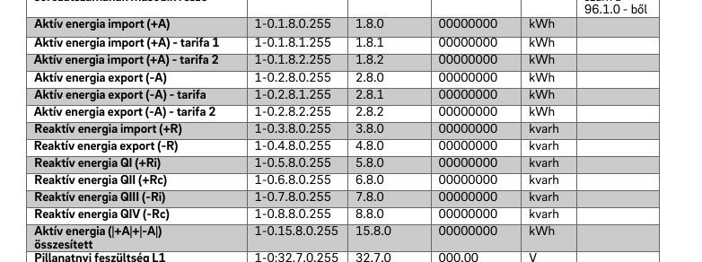

Egy kis meddő, hogyan számol az én mérőm?
Sanxing SX631 (S34U18), E.on a hálózati engedélyes.A mérő adatlapjából:
A mérőből kiolvasott adatok:
Itt nekem úgy tűnik, hogy a 3.8.0 regiszter értéke az 5.8.0 és a 6.8.0 összege. Csakhogy az egyik induktív, a másik pedig kapacitív meddő!Ha valaki tudja a megfejtést, kérem ossza meg velem is.

Van a feszültség, ami alapesetben szinuszos lefolyású, 50Hz-es periodicitású hullámforma:
Ez lenne a 230V effektív értékű AC feszültség.
Ha erre rákapcsolsz egy tisztán rezisztív (ellenállás-jellegű) fogyasztót, akkor az áramgörbe is ezt a vonalat fogja követni, ugyanott lesz a csúcsértékük, nem lesz eltolva a feszültség- és áramgörbe, fázisban lesznek (ahol nagyobb a feszültség, ott nagyobb áramot, ahol kisebb a feszültség, ott kisebb áramot fog felvenni a hálózatból).
Ha viszont kapacitív (kondenzátor-jellegű) fogyasztót kapcsolsz rá, akkor az áramérték a feszültségértékhez képest sietni fog, nem lesznek fázisban.
Ha induktív (tekercs-jellegű) fogyasztót kötsz a hálózatra, akkor pedig az áramérték a feszültségértékhez képest késni fog, nem lesznek fázisban.
Tehát induktív/kapacitív jellegű fogyasztók a feszültség- és áramhullámot egymáshoz képest időben eltolják.
A fi fázisszög pedig a feszültség és áram által bezárt szög.Térjünk vissza a fent is jelölt háromszöghez:
Háromféle teljesítményről beszélhetünk, van a látszólagos (S = U * I), ennek mértékegysége [VA] (volt-amper), van a hatásos (P = U * I * cos fi), mértékegysége [W] (watt), és van a meddő (Q = U * I * sin fi), mértékegysége [VAr] (volt-amper-reaktív).
Ez utóbbi tehát a meddő, ami lehet induktív vagy lehet kapacitív..
(Induktív fogyasztó lesz pl. egy aszinkron motor, kapacitív fogyasztó lesz pl. egy kapcsolóüzemű tápegység, számítógép)A fenti ábra szépen szemlélteti ezek nagyságrendjét (vektorok hosszát)...
Hasznos munkát a hatásos / "wattos" / valós teljesítmény képes végezni (ezek különféle nevei), a meddőből alapvetően veszteség lesz....és akkor jöjjenek kicsit a napelemes inverterek.
Normál termelő inverter alapesetben nem termel meddőt, vagyis egy 8kW-os inverter 8kW teljesítménnyel képes termelni... de, ha meddő-kompenzációt is végez pl. a feszültségérték csökkentése kapcsán, akkor ezt a meddőt is meg kell termelnie, vagyis 8 kW-nál valamivel kisebb hatásos teljesítményt tud csak meddőtermelés mellett leadni.
(Tehát valójában ezek az inverterek nem 8kW-osak, hanem 8kVA-esek, de alapesetben nem is termelnek meddőt, vagyis mondhatjuk, hogy S = P, így nincs különösebb tévedés a kW-tal.)Hibrid inverterek sziget üzemében viszont ez már egy érdekesebb kérdés, mert a háztartás meddőjét is üzemszerűen kezelniük kell.
...és ez úgy lesz érdekes kérdés, hogy pl. egy 5kW-os Solax inverter valójában 5 kVA-es (most néztem), vagyis, ha meddőt is kezelnie kell, nem fog tudni 5kW valós teljesítményt leadni.
Ugyanez egy 5 kW-os Deye hibrid inverter esetén, az adatlapja alapján 5.5 kVA látszólagos teljesítmény lesz, vagyis ebből a szempontból jobban tervezték...
Tehát, ha rossz a cos fi, nagy a meddő, akkor lehet, hogy nem jön ki az inverterre ráírt valós teljesítmény emiatt.Szolgáltató szimplán amiatt nem szereti a meddőt, mert vesztesége lesz belőle, de a hibrid inverterek kapcsán is lehet ebből meglepetés.

313313 #63101 üzenetére
A 380 az 1-et mutat mindössze, a 480 az a vételezett 60%-át, a termeltnek pedig a 27%-át.
a smart méterednél 380=580+780 (induktív energia), 480=680+880 (kapacitív energia)
Ez a matek viszont nem jön ki nálam
380 1 kvarh
580 1 kvarh
780 50 kvarh480 94 kvarh
680 0 kvarh
880 43 kvarh -
313313
+R induktiv meddő összesített(vett+termelt), -R kapacitív meddő összesített (vett+termelt)
5.8.0 a vételezett induktív meddő 8.8.0 a vételezett kapacitív meddő.
