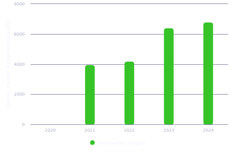

És a számok: 2021: 3970 kWh 4,1 kWp rendszer, 4-s inverter, februári kezdés.
2022: 4181 kWh, teljes év.
2023: 6405 kWh, 6,4 kWp, 4-s inverter, február közepi bővítés.
2024: 6796 kWh, rendszer változatlan, ha holnap is ilyen szép idő lesz mint ma, akkor 6800 fölé megyünk egy kicsit.

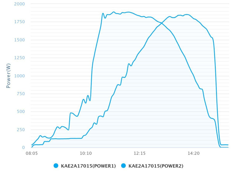

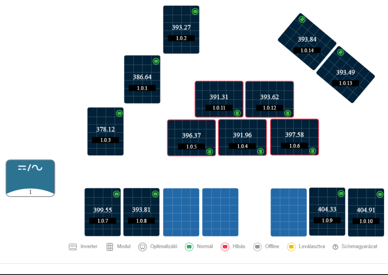

Akkor most én kérnék egy kis segítséget!
2022 májusában indult a napelemes rendszerem. 6,8 kWp.
2023 szeptemberében kerültek fel az első optik, az utolsők '24 január legelején.
Mondjuk úgy, hogy 23-ban nem volt, 24-ben volt.
(tekintsünk el attól, hogy holnap még ez az év, az évi termelés, már nagyon nem fog változni)
Szóval a termelés:
2023: 6646,84 kWh
2024: 6799,63 kWh
Arra lennék kíváncsi nálatok hogy alakult a két év termelése? Ez az optiknak köszönhető, vagy alapjába véve jobb volt a 2024-es év?Ők itt az elrendezés, és a panelenkénti éves termelés.
Észak-dél úgy van kb. mint ha a hármas bal felsőt össze kötnénk a 10-es jobb alsóval.
A világos kékeken nincs opti, ott nincs semmi kitakarás.
Ami elsőre nem tűnt föl, az az, hogy a FusionSolar web és app szerint is 6799 kWh az éves termelésem. Ez az inverterből származó adat.
Ha ezeket a számokat össze adom, feltételezve, hogy a világoskék panelok is 400 kWh-t termeltek, akkor csak 6730-at kapok.
Az inverter szerint többet, az optik szerint kevesebbet termeltem.
'oszt ez hogy van?
Mert fordítva azt mondom, hogy veszteség.Az állambácsinak majd melyik adatot kell bediktálni?

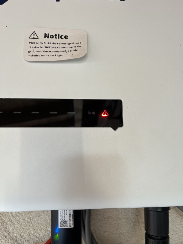

Solax Power van valakinek?
BE16 hibakódot dob. Már egyszer volt ilyen, távolról csináltak vele valamit, de ugye most a két ünnep között a fű sem nő, hátha itthonról is orvosolható lehet, akár egy teljes áramtalanítással vagy valami. -

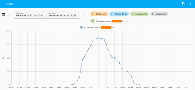

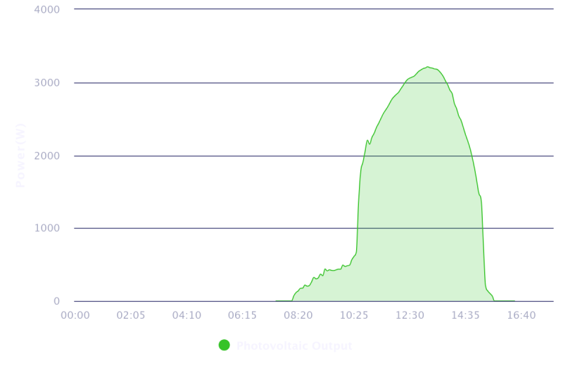

A szeptemberi görbe már nincs meg, de a december 27.-it berakom, mert érdekes eredményt mutat.
A rendszer 2,3 kWp dél, 60° dőlés ebben az időszakban kb 3 óráig árnyékmentes, ennek a csúcsa volt tegnap 1850-1880 W közt. A nyugati oldal 4,1 kWp, 38°, teljesen árnyékmentes, viszont a domboldal miatt hamar, 3 óra után ér a horizont alá a nap. Ennek az oldalnak a tegnapi csúcsa 1851 W volt. Nyáron nincs horizont, és árnyék probléma. A teljes termelés 09.05. : 23 kWh, de itt lehetett valami felhő vagy eső mert előtte utána napokon 28-32 kWh közt volt a termelés. Tegnap 13,8 kWh termett ami ebben a hónapban a jobb napok közé tartozik. Ez a hónap elég gyengén szerepel:
Sok volt erre az eső, és a köd.
Reméljük az új évben többet süt a nap

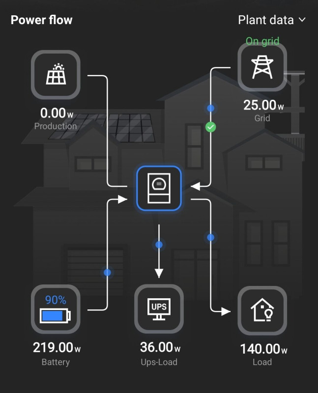

Teljesen normális, illetve a képől nem igen szabad messzemenő következtetéseket levonni watt szinten
1. 3f hybrid alapjárata akkuval bizony 75-80W. Erre igazi a "szigetesek" fintorognak, de jellemzően nem 3F rendszerekkel és nem ilyen teljesítménnyel szerzett tapasztalatuk alpján. Akku nélkül Deye is rendesen alszik(20W), illetve lekapcsolva készenéltije is csak 4W körüli. Tehát, ha az akku már lemerült(20%), akkor simán le lehet kapcsolni az oldalsó kék gombbal, mivel kvázi feleslegesen megy amíg újra ki nem süt a nap. Továbbá rossz beállításokkal akkor is dolgozik, ami sok rendszert merít a megadott alá is.
Ezt itt (is) átbeszéltem már, "lánglelkű" topoictársnál pedig már automatizálva megy ez HA-n keresztül
2. A kijelzőn látható számok több mérő, ráadásul DC és AC (teljesítménytényező!!) egymástól független pillanatnyi értéke. Ezeknek van egy tűrése, rendszerek köztt veszteség, azaz csak nagyságrendi informálódásra alakalmas. Maga a szoftver sem tötekszik arra, hogy ezek egy fix összeget adjanak ki.
edeleny
Délnyugati rendszer. 6,8 kWp
Szeptember 5: 30,35 kWh
December 27: 12,85 kWhDe.
Nekem szeptemberben nincs árnyékos panel, vagy legalább is kb. ugyan annyi napfény éri mindegyiket.
Ma volt ami csak egy órát volt árnyék nélkül.
A legtöbbet termelő panel 0,93 kWh-t termelt. A legkevesebb 0,47 kWh-t
Ha a legtöbb termelés x panel szám, akkor 15,82-nek kellett volna lennie, a 12,85 helyett -

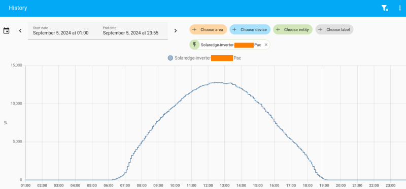

Szept 5. : 49.7kWh
Dec. 27.: 26.9kWh
Bp, dny-i tájolás, 9.72kwp -
asdf_
Hmmmmmm. A 23,5-ből 20,7 kWh lesz ha arányosítom a beépített kWp-t, azaz mindössze 1,2 kWh, 6% a különbség arra a napra. Miközben én 1 fázison vagyok (max 2750W), és reggel 9-től délután 1-ig egy vízszintes vonal a "görbém" aznap. Az internet szerint ott is hétágra sütött akkor, fura, sokkal többnek gondolnám a különbséget (mai napra 13,5%, azaz a duplája).
asdf_
Valaki, aki keletre vagy nyugatra néz és nincs túlnapelemezve, írna nekem egy szeptember 5-ei meg egy mai termelési adatot? (aki forgatni akarja a kést, dobhat délit is
) Köszi.
Nálam 19,53 kWh vs. 7,98 kWh, érdekelne mennyi a "normális" arány. -

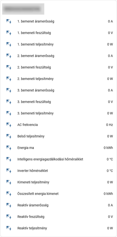

Hi
Home Assistat-hoz hozzáadtam az inverterem.
HA felajánlott https://openapi.growatt.com oldalon keresztül.
Kettő eszköz, 25 entitást listázott HA.
Sajnos az egyik eszközön minden adat nulla.
Szokásos eltávolít, újra hozzáad, újraindít stb megvolt de nem segített.
Van valami ötletetek mi lehet a megoldás? -

Ez mennyire normális, hogy a háznak kell 140w és akkuból jön 219w. Ez egy deye napelemes pályázatos rendszer. Ups-re nincs semmi kötve.

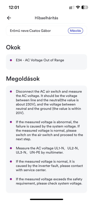

Tegnap vettem észre, hogy hibán áll a Solplanet inverter
Tudok ezzel valamit kezdeni vagy mindenképpen a telepítő cég kell a hibaelhárításhoz? -

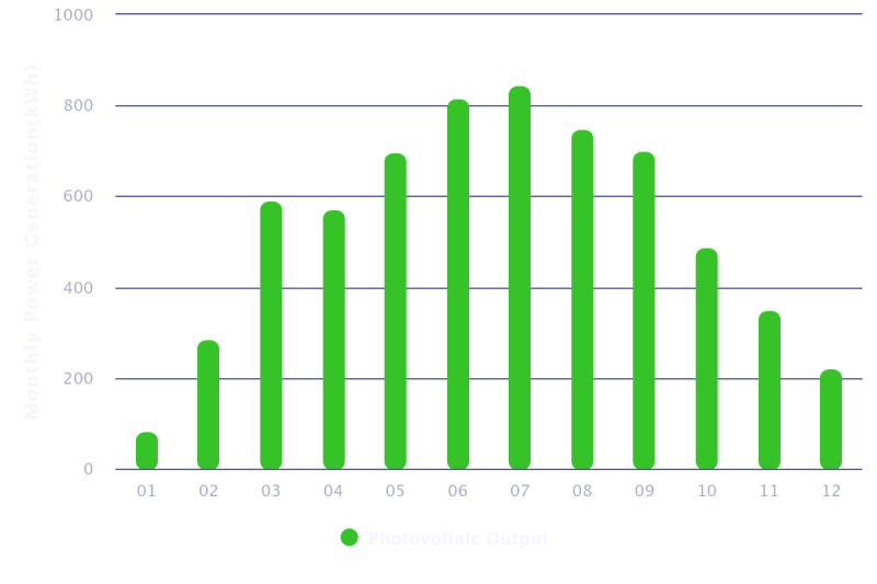

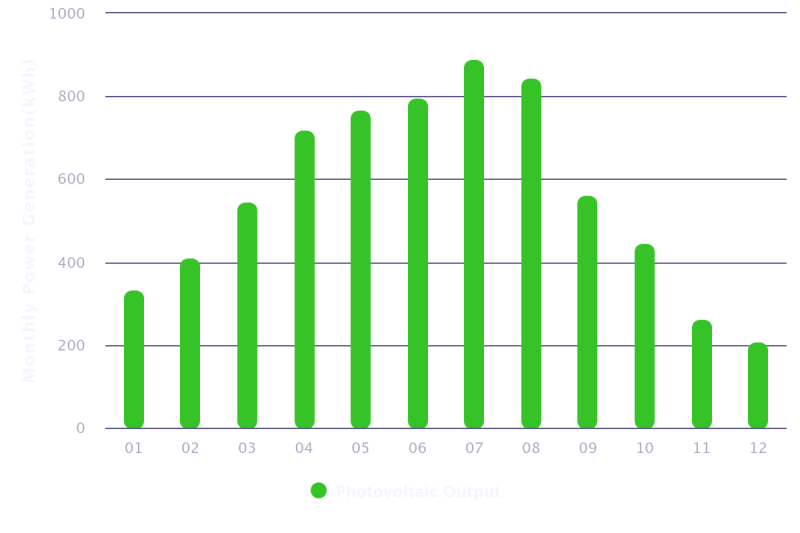

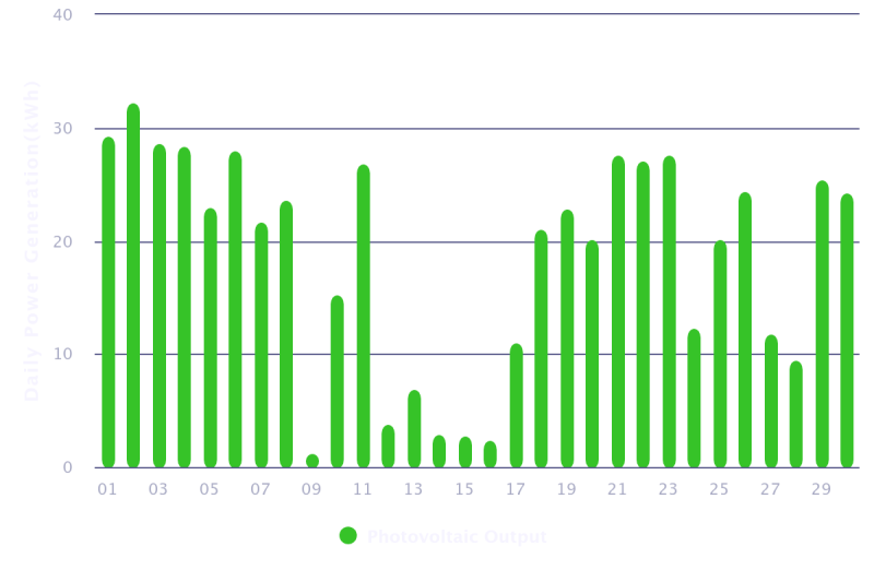

Az első két év közti különbség szintén a telepítési időben rejlik, februárban volt a bekapcsolás.
Jól látszik, mennyivel jobb volt a februári termelés, és milyen erős volt a március, és egyenletesen csökkentek az őszi hónapok.
Az idei évben az őszi hónapok meredek csökkenése jól látható.

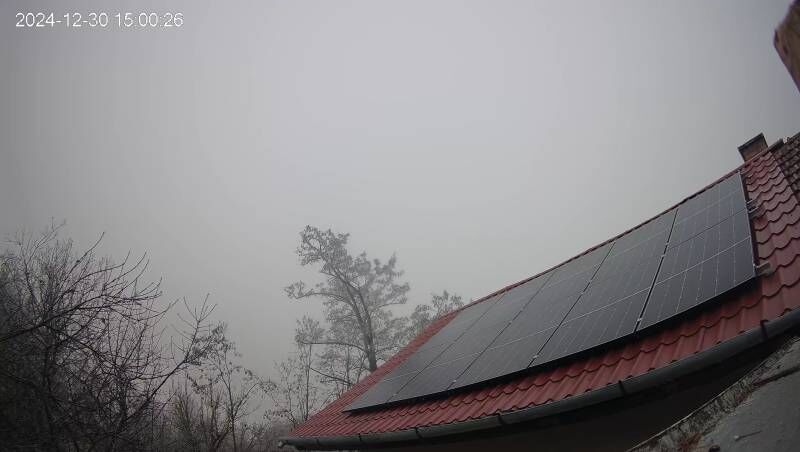

13 kWh termett ma.
