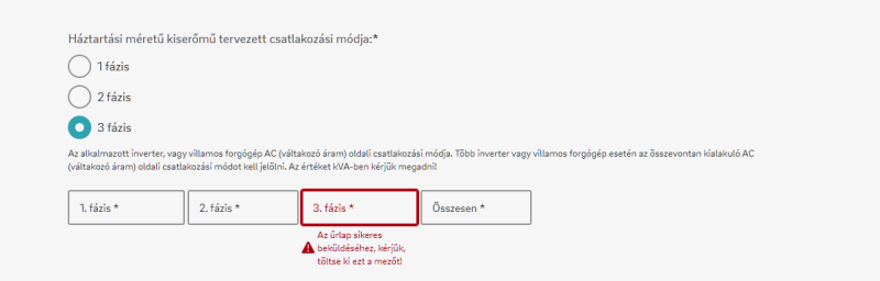

Installed peak PV power [kWp]*
Ennél mi egy reális szám a pályázatot nézve? Az 1 az jól sejtem? Az 5 meg már lehet sok?
Az alatta található 14 az a panelok száma?
Ha jól tudom, 5 kWp +20% engedélyezett, vagyis max 6kWp, ahogy a panelekkel kijön.
pl. 15x400Wp panel vagy 14*425Wp panel (szerintem)
Ezt kérdezi abban a mezőben.
Alatta a rendszer-veszteséget kérdezi, mivel számoljon.
Én nem bántottam.
(Minden, ami teljesítményvesztést okoz, ide tartozik... inverterveszteség, kosz a panelen /havat is beleértve/, vezetékveszteség, stb.)

Lasersailing
Én nem vagyok szaki, de szerintem kva/3-at kell beírni mindhárom fázishoz, úgy jön ki a névleges 5k az inverterre összesen.
Legalábbis másfél éve így csináltam (és elfogadták)

asdf_
Amúgy 2-2-2-6 szerintem a kitöltendő.
Fenéket, a napelem a 6 kW nem az inverter
1,66-1,66-1,66-5 természetesen, bocsánat.

Akkor így, ugye?
[ Szerkesztve ]

Legyen inkább 1,67, mert kerekíteni kellett volna. Harmadikra csak összejön
