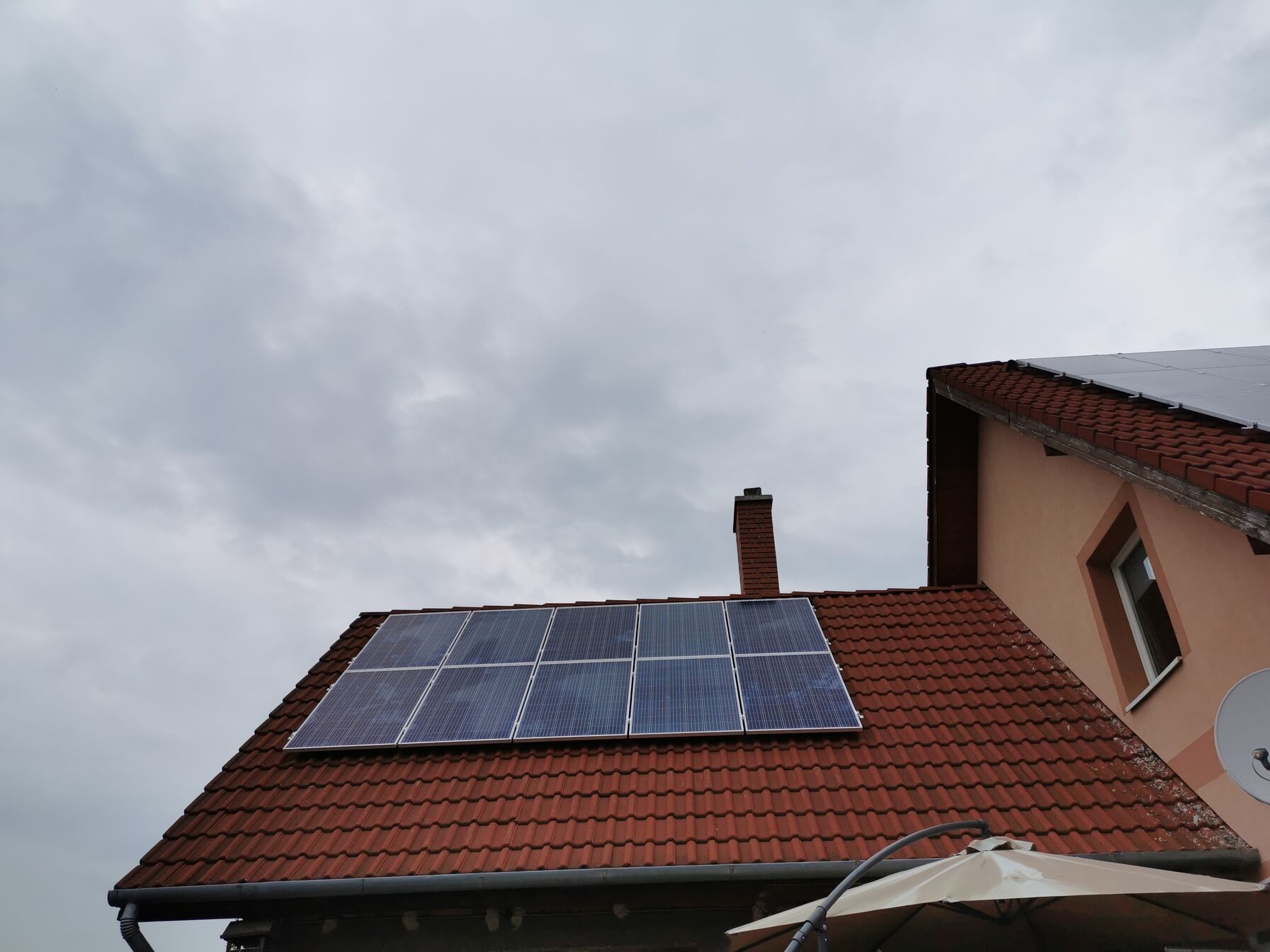

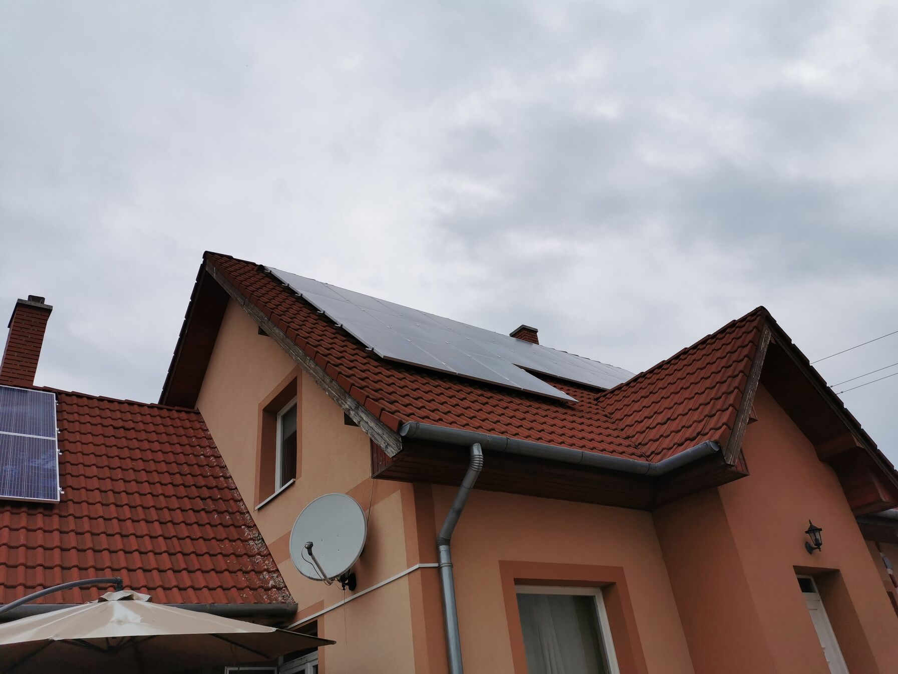

  • Rolly
    válasz zsiga19 #4934 üzenetére
    Nekem keletre van 17 panel, délre 8, 4 nyugatra :) szóval a kelet ha tényleg kelet nem rossz ... :)
    amúgy akkor szerintem jó lehet az 5-ös inverter esetleg akkor már most telibe pakolva vagy később bővítve 18-ig ... szerintem azt még elbírja :) ...

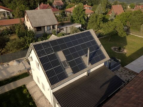

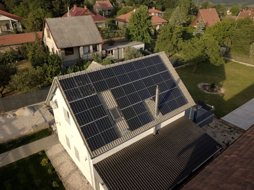

  • stickermajom
    válasz Rolly #4926 üzenetére

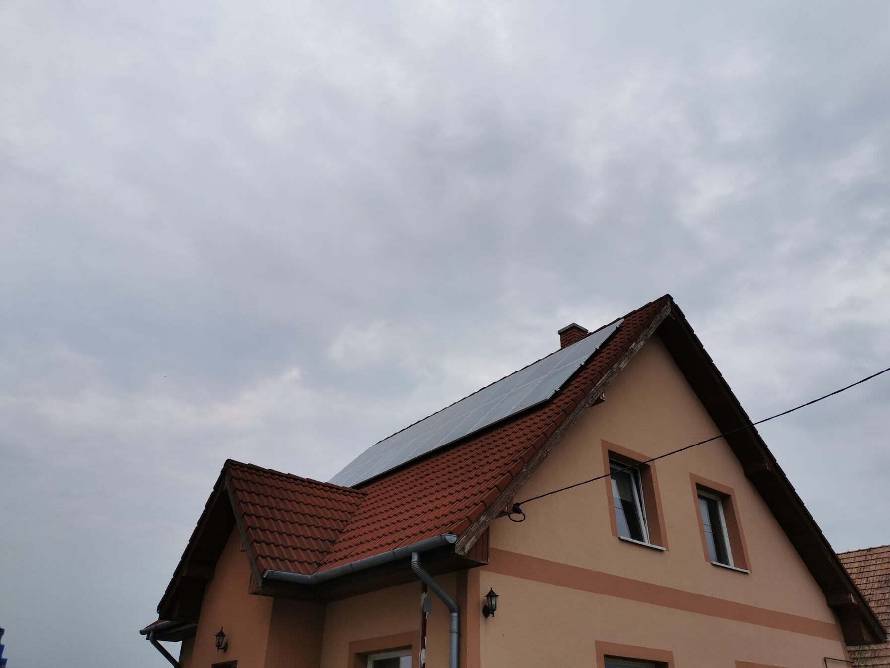

    SE, mert a nap folyamán végigmegy a kémény árnyéka a tetőn. :K 24db 320as Longi mono + egy SE9K.
    b. Volt ma egy gyors zápor, kicsit sarasak lettek. Fizikai bajuk nincs.

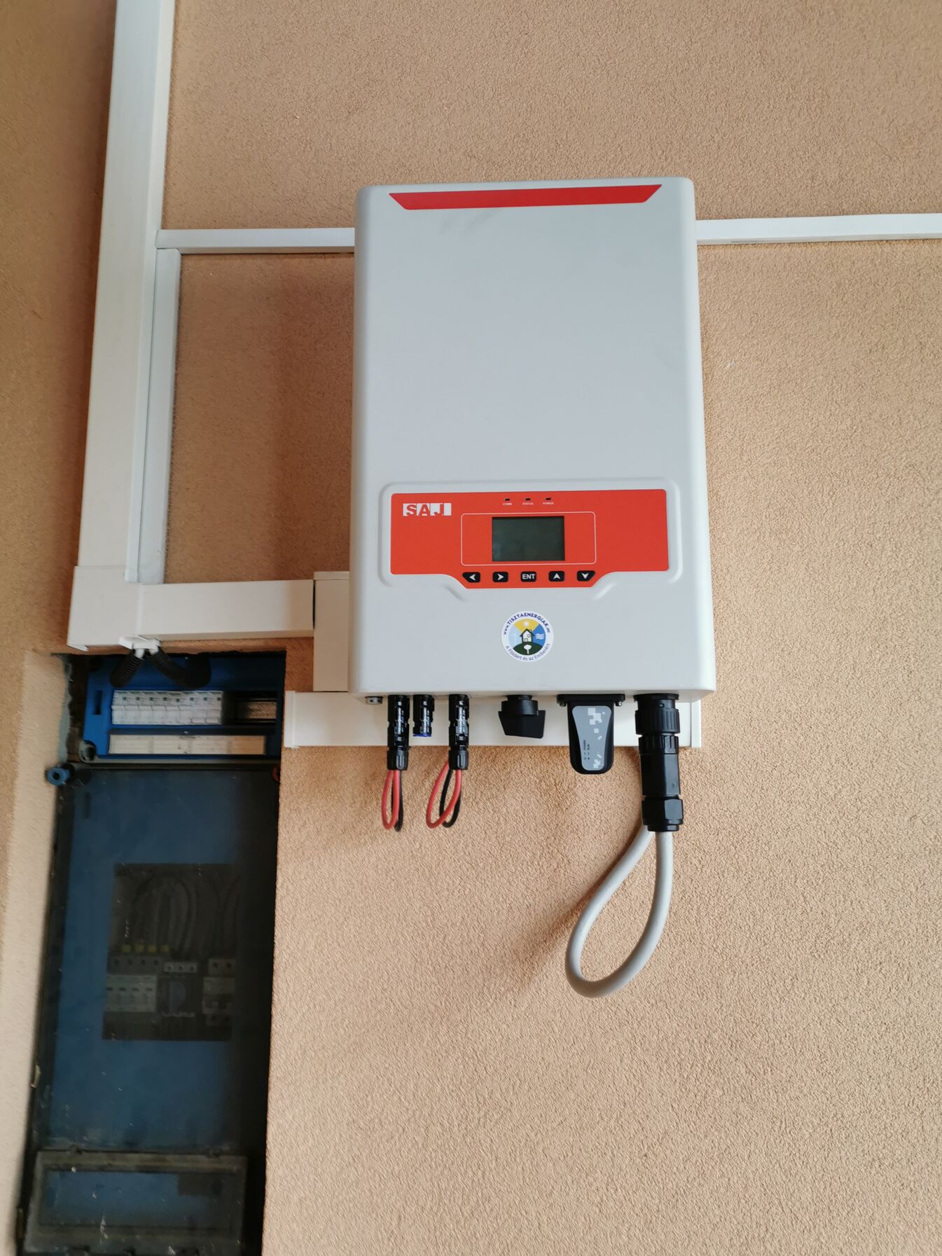

  • bako01
    Tudnátok segíteni, hogy 1fázisú rendszernél a Saj Sununo Plus 5K-M vagy a Huawei Sun2000L-5ktl inverter ajánlanlott?!Illetve miért?!

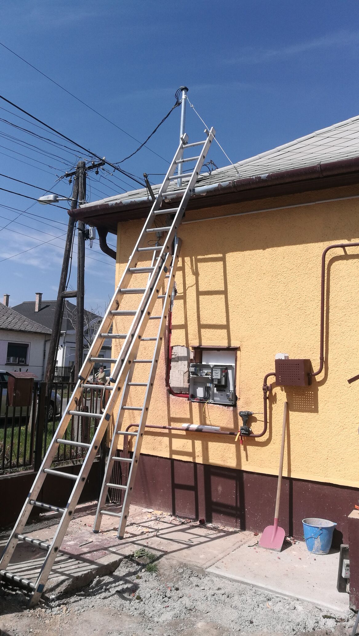

  • warning19
    a hétfői napon megtörtént az óracsere, és elindult a termelése a rendszernek.
    Megpróbálom összefoglalni, hogy milyen tapasztalatokra tettem szert, amíg megvalósult a beruházás.
    Az ajánlatokat még januárban kezdtem begyűjteni. Első körben a napelem szövetség honlapján keresztül, majd az itteni fórumban olvasott cégeket is megkeresve. Az ajánlatokkal kapcsolatban azt tapasztaltam, hogy adott éves fogyasztásra óriási teljesítmény szórással adnak a cégek ajánlatokat. Az eredetileg tervezett 5 000kWh/év fogyasztásra, 3,6kWp-6,4kWp-ig, mindenféle rendszerre érkezett ajánlat. A 28 ajánlatadóból, annak ellenére, hogy direkt 3 fázisú inverterre kértem ajánlatot 14 egy fázisúra adott. A külön kiemelt wifis kommunikációs lehetőség ellenére 10 cég, wifi nélküli invertert ajánlott, opcióként sem megemlítve a wifi modult.
    A rostán egyből kiestek nálam azok a cégek, akik nem vették figyelembe a 3 fázisú invertert, és a wifis kommunikációt, valamint akik irreálisan alacsony teljesítményű rendszert próbáltak eladni. Az első körös rosta után 12 cég maradt fenn. Náluk megnéztem a referenciákat a weboldalakon, megnéztem a cégekkel kapcsolatos bejegyzéseket több fórumon, hogy van e a cégek ellen végrehajtás, mióta működnek és beszéltem velük telefonon. A telefonos beszélgetések alkalmával 6 céget egyből kizártam, mert úgy éreztem, csak az értékesítés a fontos, sokszor olyan áron is, hogy félrevezessék az ügyfelet. A legtöbb helyen nincs választék panel, vagy inverter tekintetében. Van egy fajta inverter, és hozzá egy mono vagy poli panel, jobb esetben mind a kettő, de csak egy fajta teljesítménnyel. A leglehangolóbbak azok a beszélgetések voltak, amikor váltig állították egy termékről, hogy az a piacvezető, az a legjobb, a többi meg egy hulladék, sajnos több ilyen is volt. Több ajánlatadó még arra se vette a fáradtságot, hogy a panelek gyártóját megnevezze, az ajánlatokban csak Trier1 vagy Bloomberg panelként szerepeltek.
    A fennmaradó 6 cégből végül 4-et választottam ki, akiket megkértem, hogy mérjék fel az adott munkát, és adjanak egy konkrét ajánlatot. Ebből a 4 cégből egynek a mai napig „várok” a visszajelzésére, hogy mikor jön. Egy másik kétszer rakta arrébb az időpontot, majd 1,5 órát késett az utolsó verzióhoz képest. Ezek után megígért mindent, többek között, hogy olyan invertert hoz amilyet szeretnék, majd elküldött egy számomra tök ismeretlen márkáról ajánlatot. Mikor jeleztem, hogy Froniusra kértem árat, megígérte, 1-2 napon belül küldi, ő is várja a nagykertől, ez az ajánlat a mai napig nem érkezett meg. A másik két ajánlatadó nagyon korrekten felmérte a helyszínt, megbeszéltük a részleteket, és valóban arra küldtek árat, amit megbeszéltünk. Végül a két cég közül szimpátia alapján választottam, mert szakértelemben, hozzáállásban, amennyire meg tudtam ítélni laikusként minőségben, és árban sem volt nagyon köztük különbség.
    A végleges döntésre február 27-én került sor, a kiválasztott főbb összetevők 6kW-os Fronius inverter, és 20db 360Wp-es Longi panel. 03.01-én küldtem vissza az összes kért papírt aláírva, 19-én megérkezett az MGT, melyben szerencsére nem kért szabványosítást az Elmű, pedig felhívták rá a figyelmemet felméréskor, hogy készüljek fel, mert nem mai a mérőszekrény. Mivel pont necces volt, hogy elférnek e a kért panelek, így abban maradtunk, hogy felkerülnek a tetőtartók és utána döntök a panelekről. Sajnos az eredetileg kiválasztott Longi 360Wp-es panel 15-20cm-rel lelógott volna, így végül a QCells 350Wp-es panelje lett a befutó. A terveket 23-án adták be, és 04.17-én megérkezett a jóváhagyás az Elmű részéről. Sajnos már az MGT beadásakor tájékoztattak, hogy a vírus miatt szinte bármilyen panelt rendelek, azok május előtt nem fognak megérkezni. Illetve lettek volna 320-330Wp-es panelek gyorsabban, de inkább kivártam míg megérkezik a 350Wp-es. 05.01-én megtörtént a rendszer telepítése, majd 05.04-én a készrejelentés. 05.07-én megérkeztek az Elműtől az aláírandó szerződések, ezeket 10-én küldtem vissza, majd 12-én írt az Elmű, hogy megrendelték a mérő cseréjét. 14-én hívtak, hogy 18-án jönnének is cserélni. Ezzel óriási mázlim volt, ugyanis rejtett számról telefonálnak, amiket nem szoktam felvenni, de most valamiért mégis felvettem. 18-án jöttek is, semmilyen papírt nem kért a szerelő, mondta, hogy mindent megkaptak, amit kell. A mérőcsere előtt kicsit izgultam, hogy bele fognak e kötni például a méretlen vezeték keresztmetszetébe, vagy a cső átmérőjébe, de szerencsére nem volt semmi.
    Összefoglalva a megrendeléstől számítva bő 2,5 hónap volt a teljes folyamat. Ebben ugye volt 2 hét várakozás a vírus miatt a panelekre, úgyhogy, ha minden csillag úgy áll egy megrendelésnél, akkor 2 hónap alatt le lehet zongorázni. Nálam az Elmű a jelen helyzetben jelesre vizsgázott, pedig korábban voltak negatív tapasztalataim. Sokkal lassabb, és körülményesebb ügyintézésre számítottam, főleg, hogy máshol még abba is belekötnek az óra cserénél, hogy nem számol vissza az inverter.
    A telepítést ők végezték: [link]
    Bátran ajánlom őket mindenkinek. A megbeszéltekhez maximálisan tartották magukat. Annak ellenére sem emeltek árat, hogy az első ajánlat és a kivitelezés között, jelentő árfolyam emelkedést történt. Rugalmasan álltak hozzá az összes kérésemhez. Miden kérdésemre érdemi választ kaptam, és egy pillanatig sem éreztették velem, ha bármit kérdeztem, hogy ők a nagybetűs szakemberek, ami sajnos nagyon sok cégről nem mondható el. Nem erőltették egyik márkát panelnél, és az inverternél sem. Úgy zajlott a teljes folyamat, ahogyan annak minden megrendelő és kivitelező között kellene, minden területen.
    így utólag, amit talán másképp csinálnék, hogy hagynék az inverterben tartalékot, hogy szükség esetén pár panelt még fel lehessen rá rakni. Illetve a tető kialakításakor, már eleve úgy terveztettem volna a szélességét, hogy elférjenek a kívánt panelek.
    Amit nem csinálnék másként, az a rengeted információ szerzés. A mérőhely szabványosítása, ameddig azt nem mondja a szolgáltató, hogy anélkül nem cserél órát, még ha emiatt 2-3-4 hetet csúszik is az óracsere, de nem költök el feleslegesen nem kevés pénzt.
    Itt a fórumon nagyon sok segítséget kaptam geresics és ungawa topiklakóktól, amiért nagyon hálás vagyok. Ne féljetek tőlük kérdezni. 😊
    Ha bárkinek bármi kérdése lenne, próbálok neki a begyűjtött infók, és tapasztalatok alapján amennyire tudok segíteni.

  • b.
    Sziasztok! ma felkerült a napelem öröm bodottá :) remélem minél előbb be tudom üzemelni :)
    A TE. nagyon szép és jó munkát végzett , barátságos normális emberkékkel. Le a kalappal !olyat is helyrehoztak amit nem lett volna kötelességük. Mindenkinek ilyen lelkiismeretes melósokat kívánok a projektjénél !
    31 panel került fel két tetőre elosztva.
    ha megengeditek pár kép :

  • Borisz76
    válasz Blamazs #4904 üzenetére
    Látod a képen , hogy nekem ezzel is szerencsém volt.
    Oszloptól a tetőárbócig kb 4-5 m a távolság.
    Mikor csinálták akkor új tetőárbóc került fel.
    Nekem tökéletesen megfelelt volna a régi is csak....
    Az új szabvány szerint az a cső nem futhat a falsík belső felén ( azaz a szoba felőli síkban ) csak a fal külső síkjában futhat....
    Emiatt kellett új oszlop és végigvésni a falat. :(
    Szerintem nagy baromság és csak pénzlehúzás az egész.
    Ha 40 évig jó volt akkor most miért nem jó úgy ? .....
