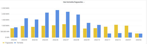

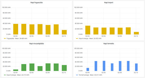

Kiváncsi leszek milyen lesz ez a hónap a végére, az biztos, hogy 10 nap alatt bejött az egész novemberi termelés.
[kép]
Illetve ha minden jól megy végre bekerülnek az új 72 modulos szekrénybe a Shelly-k, meg kijavítják az előző villanyszerelő hibáit és egy kis csoportosítást is kerek, a könnyebb későbbi szeparált mérés, terhelés elosztás szempontból.
Ja sikeresen beleszaladtam egy Shelly EM hibába, amit csereltettem, majd megjött az új, az meg el se indul.- most megint levelet hetek velük, kire lesz valami…

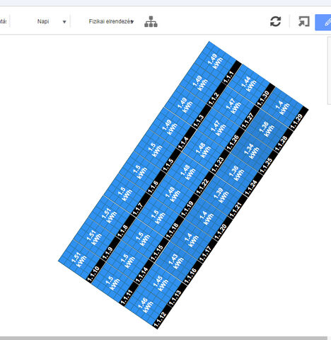

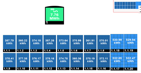

HunChris
5 (és fél) éves REC twinpeak 280W poly panelek 1-16-ig.
1 éves Canadian Solar 370W panelek 17-18-ig.
Azimut pont dél (max 1°Keletre) 35°dőlés, árnyékmentes, dombon lévő ház éves termelése.
1 fázis, SE-5000 inverter 2017-es telepítés, jobb oldali plusz 4db Canadian panel 2021 év végén.2, 4 és 14-es picit gyengébb lett az idő során. (pedig tiszta a felülete)
Amit lehet tudni, az optis rendszer a gyorsan mozgó felhőknél jobban termel.
1. évben éves szinten ha nincs árnyék és kicsi a difi a panelek között, akkor kb. egál. (fogyaszt az opti)
Árnyék vagy 3 tájolás/dőlés esetén javasolt, plusz későbbi bővítésnél sem hátrány az SE. (a példa is mutatja) -

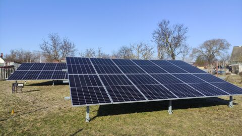

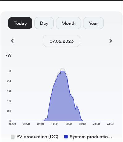

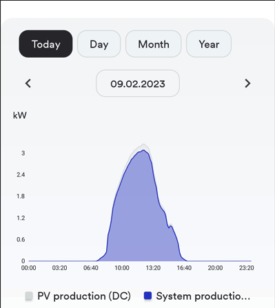

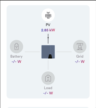

Segítséget/tanácsot szeretnék kérni. Nem értek a napelemekhez és bár a kivitelező szerint minden megfelelően működik, azért szeretnék megerősítést hozzáértőktől is.Pár napja kacsolták be az eonosok a napelemeket és volt 2 felhőtlen napunk, amin ez lett a termelés:
A rendszer földre telepített, déli tájolású, papír szerint 40 fok, késő délután kevés árnyék esik rá.
Panelek: 10 x Risen Solar 405
Inverter: ASW5K-LT-G2
A többi napon is voltak "tüskék", de egyik sem ment 3k fölé. Lehet, hogy ostoba a kérdés, de ez normális termelés ezekkel az eszközökkel? Úgy értem, hogy nem kellene a 4k-t egy kicsit jobban megközelítenie?
Ezenkívül visszaolvasgatva azt láttam, hogy a belinkelt applikációs képeken az inverterek mérik a kintre küldött teljesítményt is. Nekem ennyit mutat:
Ezt esetleg be lehet állítani valahol?Köszönöm és bocsi, ha hosszú lett.

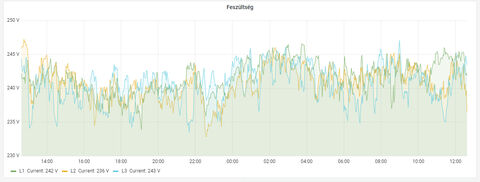

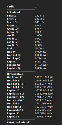

senki68
Tessék.
Nem kell az óraszekrényt nyitogatni, nem 15 perces hanem 10 másodperces adatok, hiteles mert az órából jön, ugyanez megy a távleolvasó portálra, de ha az adato
kat beteszed egy grafanába, akkor vissza is tudod követni, meg csinál szép grafikonokat.
Tessék a feszültség grafikon az óra adatai alapján.
De ha még ugyanígy az inverterből is kinyered az adatokat a kettőt össze lehet fésülni, és akkor valóban mindent látsz.
De ezeket is tudja.
Havi szinten is.
dbius
senki68 #42745 üzenetére
Adatok követésére, esetleg ellenőrzésére, illetve, hogy ne kelljen pl . az óraszekrényt nyitogatni, ha meg akarok nézni valamilyen értéket.
Nálam egy Shelly 3EM van beépítve, így látok mindent fázisonként, de ugye ez nem hiteles mérő, jó lenne látni pl, hogy a portál milyen fázisonkénti feszültség értékeket regisztrál, mivel egyik fázison rendszeresen kapom a Shelly értesítést, hogy 253v felett van. (Szerk. Épp most is kapom ebben a percben az értesítést.. )
Ezek alapján össze tudnám vetni azt is, hogy a két mérő mennyivel tér el egymástól, mert látok különbséget, de mielőtt bejelenteném a magas fázis feszültséget szerettem volna kontrollálni az adatokat.
Így csak körülményesen tudom megtenni. Ráadásul minden lehetőség adott lenne a távleolvasásra, de megszüntetik a lehetőséget "technikai" okokból, nehogy meg tudd nézni milyen adatokat küld be a mérő a szolgáltatónak.

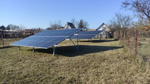

Most nem léptek rá, direkt szóltam.
Az állványról és létráról (odakészítettem) elérték a rögzítő csavarokat.
Kaptak frissen darált és lefőzött kv-t, vizet és Colát.Sokkal precízebbek voltak mint az előző szerelők, pedig ugyanaz a szerelő cég.
Eltüntek a végszorítók alól a darab vasak amik azért kellettek, mert nem volt megfelelő a csavarok hossza.A legidősebb (1978-as) szerelő belőtte a paneleket, mm-re futnak a sarkok.
Elsőre is így kellett volna. -

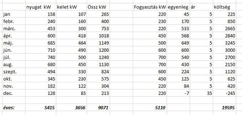

Kelet - nyugati nyeregtető van, (déli nincs) , a keletire 8-9 a nyugatira 15-16 panel kerülne. 40 fokos a tető azimuth-ja
A fő kérdés, - ugye éves elszámolásos szaldónál egyértelmű a nyereség, bár ez az 5 forint körüli ár kissé vicces - hogy havi szaldó esetén is megéri e.
Móricka excelben számolgattam, mert nem találtam ilyen jellegű kalkulátort.
A teljesítmények az EU-s kalkulátor alapján a pontos helyszínre dőlésre, azimuthra számoltam ki 10 kW-os elemekre, megbontva 4 és 6 kw-ra a kelet-nyugati tetőt.Ahol:
- a fogyasztást a nyári klímahasználattal kalkuláltam ( 3 tetőtéri szoba, ez az első évünk, így tényleges értékeim még nincsenek)
Az egyenleg a megtermelt és felhasznált mennyiség különbözete (a plusz a nyereség/betáplált a minusz a vételezett áram egyenlege)
A költség 5 forinttal számolt betáplált, és 35 forintos vételezett .
Nagyjából jól számolom, hogy ki tudom így is nullázni a villanyszámlát teljesen, kivéve a decembert?Illetve a "jelentős" túltermelés miatt az egész év havi elszámolás mellett is nyereséges maradna?
Remélem nem (nagyon) tévedek...
Ha van valakinek építő ötlete, vagy szofisztikáltabb számítása, esetleg egy kelet nyugati 10 kW-os rendszere, ami már legalább egy éve meg, és vannak valós tapasztalatai, az ne kíméljen!!
Köszi előre is!!
