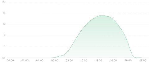

Leírom én is a mai napi ( napsütés ) termelést, viszonyítási alapnak jó lesz a hasonló rendszerrel rendelkezőknek.
410 Wh Longi panel 14 db, déli tájolás, kb 34 fokos tető, Growatt 6 kW inverter - 17.00 óra 29,9 kWh. -

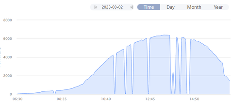

Kijöttek tegnap feltenni a regisztert, erre ma tökéletes görbém lett, ilyen még nem volt.
250.8-nál feljebb egyik fázis sem akart menni, amikor eddig ilyen időben volt minimum 3-4 újraindulás. -

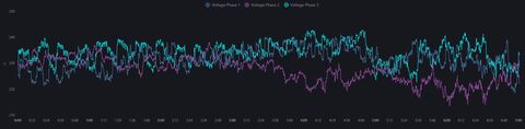

Este a legalacsonyabb 213V volt reggel 6 körül (miközben a másik kettő 226 és 236V), ezt a mérőóra riportálta. 10 óra körül az inverter szerint jártunk 252,5V-on, miközben az a mérőóra csak 249,2V-ot regisztrált. Leállás még nem volt, bár a lekapcsolási határnál már táncoltunk.
Amúgy nem tudom mennyire megszokott vagy nem rendellenes a jelenség, de amikor egy-egy fázis nagyon leesik, a többin kb. abban a mértékben emelkedik a feszültség.

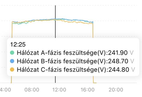

Bathalsar #43848 üzenetére
Ha trafónál 238 és nálad 250 felett van akkor az hálózati probléma...pontosabban vezeték és vezeték ellenállás, hosszúság stb.
Ezen sajnos ők se fognak tudni állítani, mert ha leveszi a trafó oldalon a feszültséget akkor este lesz 200 alatt nálad és az ugyanúgy probléma lesz, meg a szomszédnál is.
