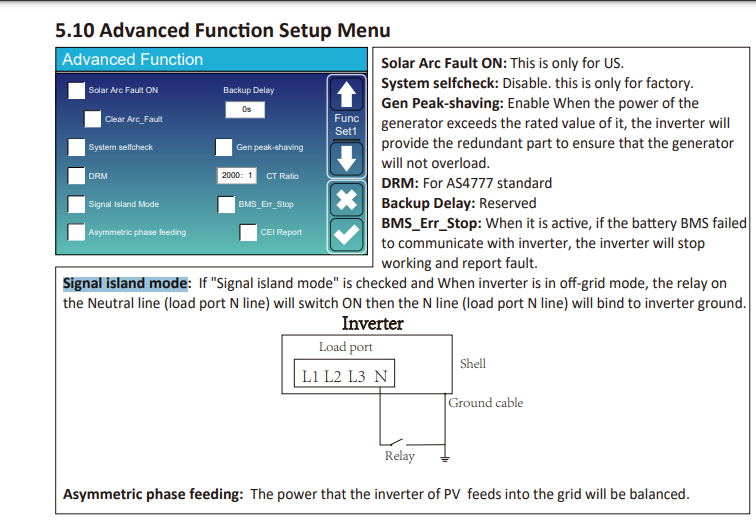

Ezt találtam, de még nem értem a működését: Signal Island Mode
Nálam a LOAD portra semmi sincs kötve, csak a Gridre.
Ha jól értem, akkor ha a mérőórán lekapcsolnám a kismegszakítókat, és kipipálnám a Signal Island Mode-ot, akkor nem tudna visszatáplálni az inverter a hálózatra, de a házban lenne áram? -
