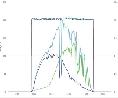

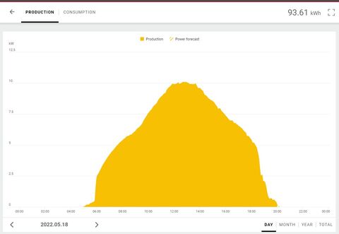

Ez jól gondolom, hogy megfelelőnek számít az alábbi rendszerrel? Eddigi rekord, habár a Fronius előrejelzés szerint 104-nek kellett volna lennie, de lássuk be, ez erősen túlbecsüli a dolgokat. Amúgy eddig átlagba hozza a májusra előirányzott ~2.100kwh-t.
15,2kwp, déli oldalon egy elég széles kémény, néha kicsi árnyékot vet a panelokra.
String 1: 6,6kwp azimut 100, dőlés 35 fok (kelet, picit délre)
String 2: 8,8kwp azimut 280, dőlés 35 fok (nyugat, picit északra) -
